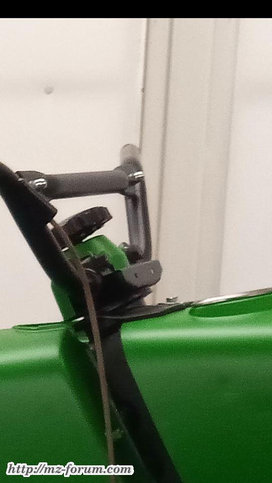

Hallo Leute, kurze Frage wofür waren die zwei Löcher in dem Blech vor der flatterbremse? Was war dort verbaut bzw was konnte man anbauen? Hab vor kurzem wieder Fotos gesehen wo diese offen sind....

Wenn du den flachen Lenker drauf hast ist dort ein verkleidungsblech befestigt. Du hast die flatterbremse der /0 oder 1

Das Lenkerverkleidungsblech wird an der Lenkerhälftenaufnahme angeschraubt, von oben.
Die Perspektive der Aufnahme ist verwirrend.

Ja, da fehlt der Reibungsdämpfer. Die Kappe ist falschrum drauf, weil der /2 Klemmopf, den du hast, andersherum am Trägerrohr für die Vordergabel befestigt ist als der /1 Klemkopf. Beim /1 ist die Verschraubung für den Lenker unten, beim /2 oben. Dei Befestigung am Trägerrohr bei /1 ist vorn, bei /2 hinten.
Das Teil mit den beiden Löchern, nach den du fragtest ist evtl. eine "Eigenentwicklung"

Das Blech hatte ich auch, hab mit Kabelbindern die Bowdenzüge daran befestigt. Eigenbau ist es also nicht.

Jetzt bin ich ganz verwirrt! Was soll fehlen? Eigenbau glaub ich nicht da diese Löcher auf vielen Fotos, im Netz, ungenutzt zu sehen sind

Das einzige was fehlt, ist das Lenkerabdeckblech (1). Die Flatterbremse ist vorhanden.
edit: trotzdem kann ich das verbaute Blech in der ET Liste nicht finden. Evtl. Ersatz / alternativ für Teil 25

Ja lenker Abdeckung fehlt bzw passt wegen dem lenker natürlich nicht.... Kann sein das es Zubehör /Ersatz ist aber wofür nur? Scheint nur bei gst/NVA lenkern dran zu sein, zumindest sieht man es dann nur.

paaatrick hat geschrieben:
...Scheint nur bei gst/NVA lenkern dran zu sein, zumindest sieht man es dann nur.
Und da sieht man auch nur die Löcher, ohne besondere Aufgabe. ;)

Klemmkopf von unten, ohne Reibscheibe
Teil 25 aus der E liste ES/2
Klemmkopf ES/2
Bild 3
Klemmkopf ohne Reibungsdämpfer an ES/2

Ja Klaus, um die zwei Löcher im bild 2 geht's...

Die werden aus fertigungs technischen Gründen (Positionierung im Werkzeug) da drin sein.

Könnte wirklich gut sein...
