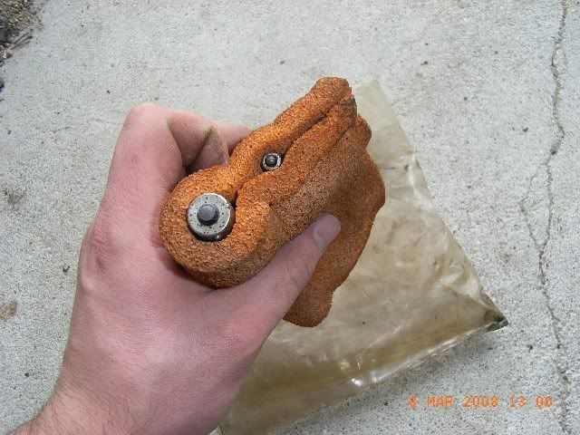

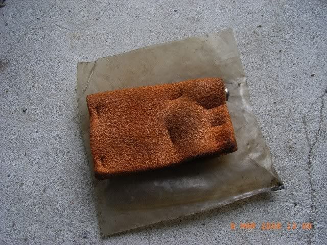

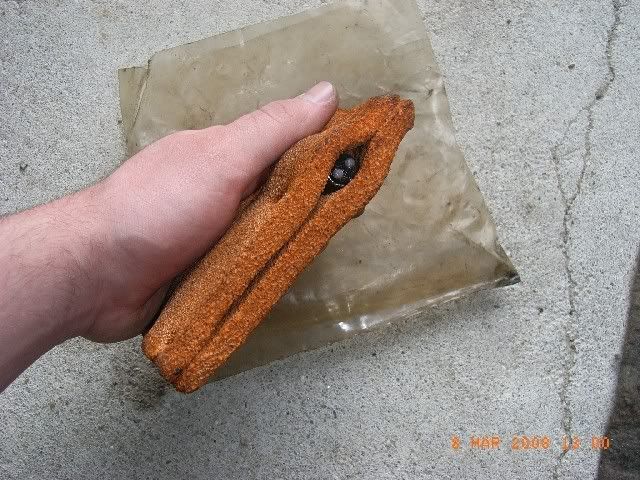

Beitragvon Stephan » 14. März 2008 16:59
@callifan:
Hab mal ein paar Bilder gemacht von dem Mossgummi. War in der Plastetüte, die drunter liegt.

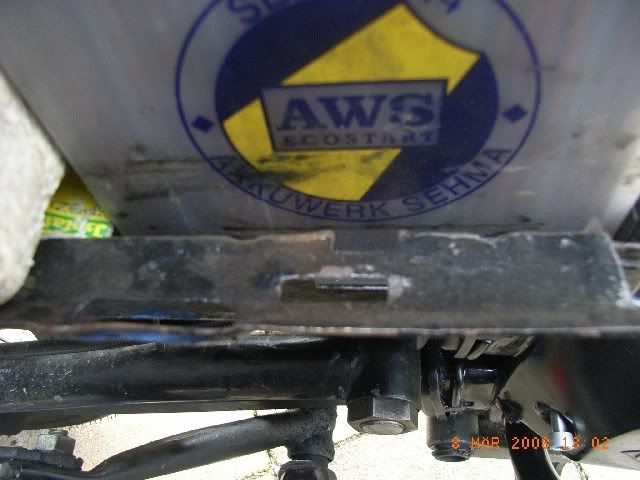

Hier mal der Batteriekasten:
Hier sind zwei Ausparunegn, in die wurden Haltewinkel und Spannband eingesetzt.

Beitragvon Lorchen » 14. März 2008 17:35
Ja, so kenn ich den auch.
Aber Deine Finger sind zu sauber! Heute noch gar nicht geschraubt?

Beitragvon callifan » 15. März 2008 10:11
schön,
jetzt hab ich mal ne vorstellung, wonach ich suchen muß.
spannband einhaken, am loch vom batteriekastenn ? wie soll das gehen ? haltewinkel ist klar, wird nur eingehänngt, aber das spannband in einem langloch ? da müßte doch nen nase oder irgendwas sein...
....Aha was sehe ich da, unter der schwingennbolzenmutter liegt keine Unterlegscheibe, also gehört da doch keine hin....... mir wurde hier im vorum erzählt beide seiten kommt so eine ran...
mfg Toni

Beitragvon Paule56 » 15. März 2008 10:19
callifan hat geschrieben:....Aha was sehe ich da, unter der schwingennbolzenmutter liegt keine Unterlegscheibe, also gehört da doch keine hin....... mir wurde hier im vorum erzählt beide seiten kommt so eine ran...
Wenn ich den Schnitt- bzw. Explosionszeichnungen der 250er trauen darf .....
käme nur rechts unter der Abschlussmutter keine hin, ansonsten zwischen Rahmen und Schwinge und unter der linken Seite mit der Kontermutter ist da immer eine Scheibe.
Und ENTE verkaufte mir als Satz 3 Stück
