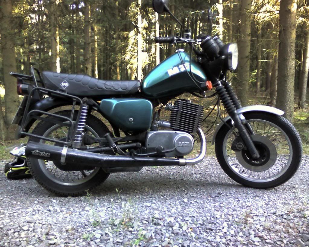

Hmm... Kann jemand einem "dummen" neuling mal erklären was der Sebring ist?!
1.
Ich hab e bisher gedacht, das es ein Normal im Hndel erhälltlicher Tuning Auspuff ist, der dem Original sehr Ähnlich ist. Da es ja auch die Marke "Sebring" gibt.
Also habe ich das da nun Richtig verstanden, das aus dem Normalen 251er Auspuff der "Sebring" hergestellt wird?

Beitragvon ElMatzo » 30. Mai 2008 15:27
die tröte, die du auf dem bild siehst ist ein sebring auspuff. der wurde von sebring (du erwähntest sie) für die 250er etz hergestellt. dazu gabs dann auch noch nen längeren krümmer, um die fuhre auf 17 ps zu drosseln.

Beitragvon IFA-Flotte » 30. Mai 2008 16:10
Der Sebring ist ein Nachwende Produkt und Eintragungsfähig, also vollkommen legal!

Beitragvon Q_Pilot » 30. Mai 2008 16:17
Ne, ne, den gabs schon vor der Wende, aber halt im Westen bei Gericke. Ich glaub nach der Wende hatten die den schon gar nicht mehr im Programm.

Gesucht ist ein "Sebring E2 TA" dessen Klang die RZT-Tröte um längen vorraus ist. Sebring ist ja immerhin auch ne renomierte Abgaserschmiede und da will man ja auch was erwarten und nicht so nen ekelhaften Sound wie von so nem Nonameprodukt.
der E2 TA ist nur im Klang bemerkbar und wie manche Zungen behaupten auch etwas freier im oberen Drehzahlbereich ansonsten gibt es nix erwähnenswertes über Leistungseinbusen oder Erhöhung.
In meiner Kopie der ABE steht ein Datum:
"Flensburg 22. Februar 1985"
...also den E2 TA gab es schon da war an Wende noch gar nicht zu denken.
