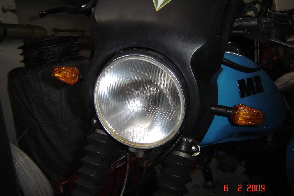

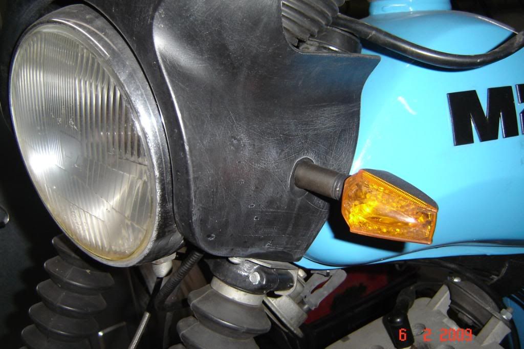

entschieden habe ich mich für dieses modell von louis

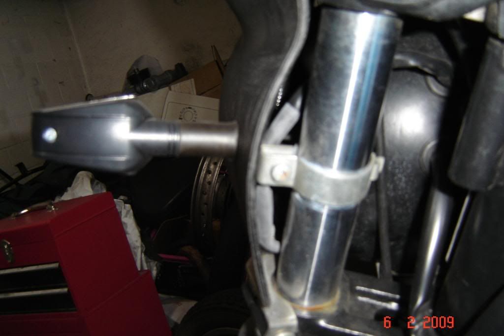

da ich vorne die lampenmaske dran habe, kam deren halterung als befestigung für die blinker in frage. die löcher im plaste wurden vergrößert, ebenso die löcher in der halterung. ist zwar beim anbauen eine kleine fummelei, aber es geht. die blinkerkabel wurden neu verlegt.

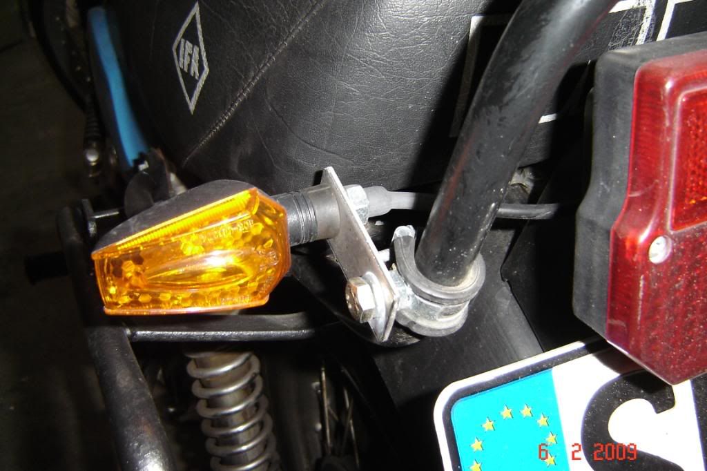

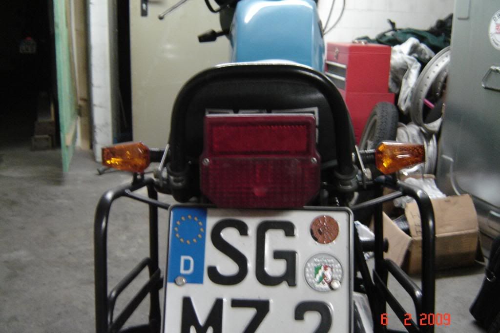

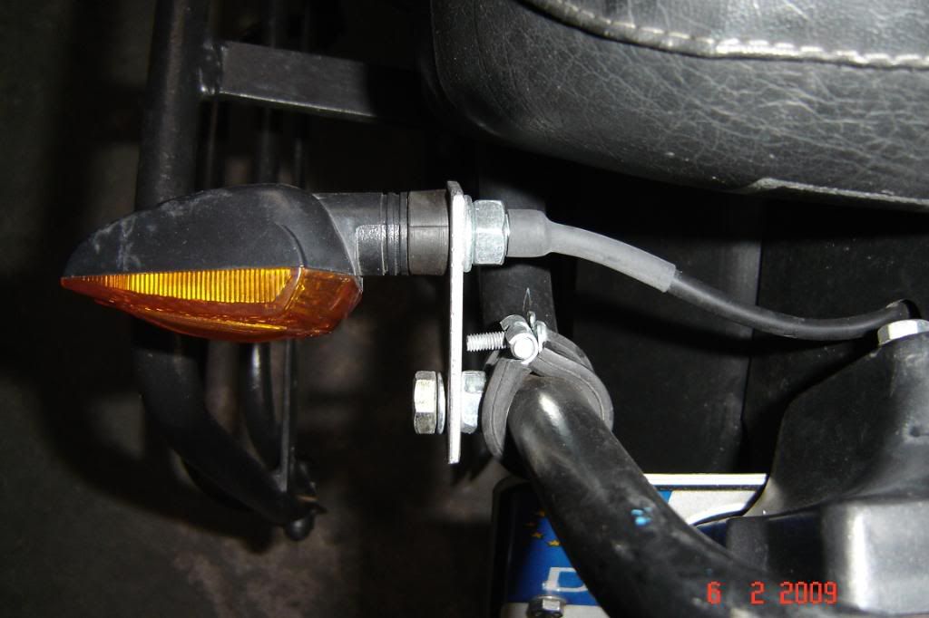

auch hinten kamen die kleinen blinker zum einsatz, diesmal aber mit kurzen arm.
da meine lampeneinheit aufgrund des gekürzten schutzbleches weiter oben und direkt unterhalb des haltebügels sitzt, wird dieser als halterung für die blinker erwählt. mit hilfe von kleinen schellen aus dem heizungsbau (vaddern sei dank) und kurzem edelstahlblech bekommen die blinker eine formschöne ( ;) ) befestigung.
die kabel werden im rücklicht zusammengeführt. außerdem wird alles schön verschrumpft.

die blinkerarme sind sehr flexibel. da kann so schnell nix abbrechen.
die teile sind auch vibrationsfest, falls es die 500er fraktion interessiert ;)
