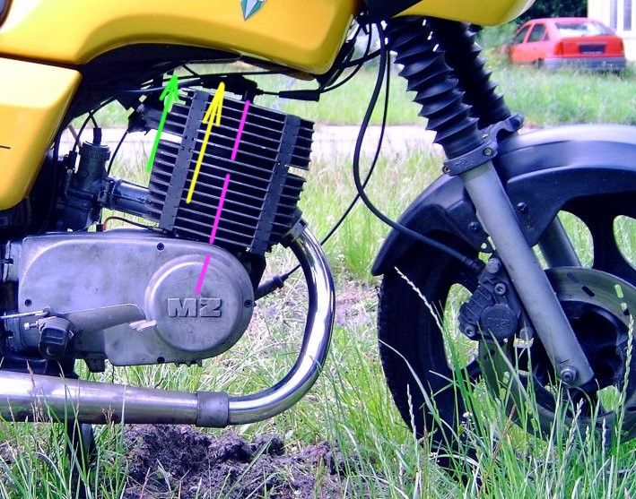

meine modifikationen an der sportstar sind pfertig.
in ganz ferner zukunft steht eine neu-lackierung an. da heißt auch, strahlung & pulverung der felgen, fußrastenträger, lenker, lenkerhalterung, seiten- & hauptständer.
hintergedanke war die sportlichen konturen hervorzuheben. das was MZ angefangen hatte, wollte ich vollenden. alles ist rückbaubar, also der orginal zustand ist jederzeit wieder möglich.
die geplante neulackierung erfolgt an teilen von einer schlacht sportstar, die ich nebenher mir zu legte. an diesen teilen werden die öffnungen für bie blinker zu gespachtelt. momentan sind diese mit acryl verschloßen & überlackiert. ist nicht so schön geworden. die gelben seitenkoffer-banderolen werden auch noch mal neu lackiert.
bannig eng beim goser & dem öltonk ...
die modifikationen:
- spiegleblinker von gericke im angebot für 50€, sonst 60€
- gabelstabi (verbessert auch bei der solo enorm die straßenlage) - 65€
- vorderer kotflügel 20mm runtergestzt & mattschwarz lackiert
- mattschwarze aplikation an der maske (aufkleber)
- mattschwarze aplikationen seitlich & unterhalb des tanks (um die konturen hervorzugen)
- elektronischer blinkgeber (15€ louis) - blinkt zufälssiger als der orchinale amerikanische
- hinten miniblinker - 20€
- rückbau der klobigen orchinal blinker
- dragbar lenker - 35€
- gelbe banderollen um die koffer
- orchinaler seitenständer - 30€ ohne ferder & schrauben (goldstaub)
- etz 250 motor mit getrenntschmierung von der ETZ 250 (paula)
- heidenau bereifung K33 vorn 3.00 / hinten 3.50 - beide 80€ inklusive porto
geplante modifikationen:
- koso 32er gaser
- der auspuff
- sitzbank
- progressive federn vorn & hinten
- umbau auf solomaschine:
> umbau des gang- & bremshebels damit im fahrbetrieb nur die hinteren fußrasten ständig genutzt werden können. rückbau der vorderen fußrasten.
die sportstar fährt sich mit dem tank & den hinteren fußrasten echt lecker. besonders in kruven.
momentan darf die guste alltagsflecken haben. sind ne menge lackschäden vorhanden. dennoch putze & pflege ich sie, damit sie weiterhin lecker strahlt. der reudige auspuff gefällt mir.
montag gehts zum tüv alles eintragen.

Beitragvon Ex-User paula » 20. Juni 2009 22:11
danke kollechen für die blümkins ... jepuschelt fühl & rot werd.
habe mir lange gedanken gemacht, was die formvollendung betrifft.
morgen gehts nochmals zum kradmelder. aus zwei einen gaser friemeln. die kupplungsseite ist etwas inkontinent. der motor muß leider in der nächsten zeit eh gemacht werden.
also es ist schon ein unterschied zum kleinen motor. mit dem kleinem herzen geht die guste flinker um die kurven, da viel, viel leichter. dafür wirkt der kleiner motor oft "anstrengend". es muß viel, viel geschaltet werden & ampelstarts waren irgendwie lästig. am besten lief das kleine herz wenn sie einfach laufen konnte ohne ständiges runter & rauf schalten. es hat riesig spaß gemacht, mit dem kleinen herzen.
jetzt bullert sie schön ab. liegt satter & fetter auf der fahrbahn. ich liebe diesen typischen 25er klang. dieses pfeifgeräuschen. lecker. in der stadt kommt ich flüßiger weg & muß nicht mehr so viel schalten. ein genuß. na, wenn's gut geht, gibt nächste woche ne tour ...
jetzt kann ich mich getrost um mein MZ-custom-projekt kümmern ... dafür laß ich mir viel zeit. habe alles zusammen was ich brauchte/wollte/mochte. auf gehts zur MZ ESpiranza ...
das größte problem an dem umbauprojekt;
die paßenden bowdenzüge zu finden. getrenntschmierung & gaser. das was ich von ner bowdenzug firma geschickt bekommen hatte, war falsch. also nahm ich den sporstar pumpe-zug für den 30er gaser & das was ich geschickt bekommen hatte, konnte ich einen zug für die pumpe nehmen.
die pumpe konnte an der entlüftungsschraube nicht entlüftet werden. also stottert der motor so lange, bis keine luft mehr im system ist. das ist nach ca. 30km erreicht.
hier nochmals die auflistung zur motorumrüstung:
der nachbau 251 krümmer geht zu sehr nach unten. ich weiß net wie ich den püff am motorblock anschrauben soll. beinah 2 cm luft zwischen krümerschelle & motorblock.
MZ / MuZ hat nach der Wende den einen & selben rahmen für die kleine & große etz/saxon verbaut. an oberen rahmen befindet sich eine variable motoraufnahme.
was muß an einer sportStar geändert werden:
- motorschuhe, 8mm bolzen & krümer für 251
- motoraufnahme oben versetzen
- gabelfedern progressiv oder 250 (originale sind zu weich - laut original MuZ handbuch)
- kette 251
- ansaugschlauch für größeren gaser
- bowdenzug gaser > züge bei getrenntschmierung - 251 bzw. saxon
demontage zur motormontage:
- batterie abklemmen oder sicherungen raus
- fußbremshebel
- fußrastenaufnahmen
- schwinge
- kette
- elektrik lima
> nach einsatz der schwinge kann der rechte fußrastenträger wieder angeschraubt werden. den fußbremshebel erst nach dem aufsetzen/anschrauben des limadeckels wieder montieren.
der linke fußrastenträger stört beim annschrauben des motors.
der motor paßt definitiv rein. alles ist etwas enger im nachhinein. also kaum platz bei der gasermontage/bearbeitung. besonders der öltank wirkt störend.

paula hat geschrieben:das größte problem an dem umbauprojekt;
Nee meine Liebe, die waren richtig!
Bestellt hattet Ihr die zwei Züge nach dem Abzweig für die ETZ 250 bzw. 251 und genau die habt Ihr auch bekommen!
Euer Fehler
Ihr habt das Angebot nicht angenommen auch den dritten Zug im bundle mitzukaufen und genau liegt der Hund begraben:
Der Abzweig bei der ETZ 251 ist ungefähr mittig über dem Ende des Zylinders oben am Rahmen befestigt(grüner Pfeil)
Ihr habt den der HUFU nun schon gezerrt, dass er auf ungefährer Höhe der Kerze zum Hängen kommt (gelber Pfeil)
In echt liegt der in Fahrtrichtung wahrscheinlich noch davor, denn der Ölpumpenzug kommt ja links schon an der KW bei der HUFU runter (lila gestrichelt)
Angeboten hatte ich alle drei und da wusste ich nicht was Ihr vorhabt, sonst hätte ich gleich gesagt :
Wird NIX!
Natürlich sind am Ende die anderen Schuld.

habe die komplette lima des kleinen motors, nebst vape, in den den großen gezaubert. ist ja die selbige 12V lima. nur die zündung muß neu eingestellt werden.
haben haute beim kradmelder aus zwei gasern einen brauchbaren gefriemelt.
die guste läuft ganz gut. ab 110 vibrierts tüchtig. gelegendlich will der dritte gang net rein. na, im august geht der motor zum kradmelder ... damits wieder flott wird. und ein 32er koso ist auch in sicht.
das mit den bodenzügen ...
bin davon ausgegangen, das nur die unteren züge geändert werden müßen & nicht der komplette salat. mz gleichbau war nach der wende nur noch bedingt vorhanden. am oberen, italiänischen gashuhn, ist eine andere zugaufnahme als an den üblichen mzgashühnern. dumm gelaufen, ... habe dennoch eine sehr zufriedenstellende lösung gefunden.

Wenn du den Motor machst, dann besorg dir bitte einen Zylinder von der 251er dann paßt auch der Krümmer
und schieb die Kettenschläuche bitte drauf

Beitragvon Ex-User paula » 22. Juni 2009 16:23
Jup, war heute den lieben langen vormittag in berlin von einenm zum nächsten ende unterwegs, um meinen TÜV segen einzufangen & es ging gleich zur zulassungsstelle.
eingetragen wurden:
- motor, vergaser & schalldämpfer d. MZ ETZ 250
(gaser & tüte ohne jegliche typenbezeichnung, da ist egal was angeschraubt wird. OT-ton zulassungsstelle)
- gabelstabi tarozzi
- lenker LSL dragbar B=780mm (gekürzte fassung)
- 15.1: auch gen. 3.00-18 52P*zu 15.2:auch gen. 3.50-16 58P
(hersteller-reifen-bindung heidenau wurde gestrichen)
http://emzet.de.vu/gutachten-zulassung%20etz%20250%20motor%20in%20etz150-sportstar.pdf
hier die kopie des gutachtens & der neuen papiere.
was kostet der ganze zauber?
- gutachten ca. 110 €
- neue papiere 29 €
- kleinkram mit motor & so - 100 € oder weniger oder mehr
lohnt sich der aufwand?
ja. ein 150/125 motor muß, nach meinen recherchen & erfahrungen alle 20/25tkm gamacht werden. für vielfahrer, wie ich (in 7 monaten 9500 km), lohnt sich das. ein 250 motor hält das drei- bis vierfache. meine beiden nachwende 150 motoren, die mir zur verfügung standen, mußten beide bei ca. 20tkm gemacht werden. kosten zwischen 400 & 500 € in der werkstatt. selbst für selberschrauber lohnt sich's.
einschätzung des etz 150 motors ...
dieser motor ist ein landstraßenmotor. er fühlt sich am wohlsten bei 90/100 km/h. einfach nur fahren & nicht ständig runter auf 80 & schalten & schalten ... in der stadt schrubt der motor sich runter. ist ein besseres mopet. für ständiges stadtfahren ist der kleine motor zu schade. das evige schalten nervt. das geht & fährt sich mit dem großen einfach besser & sanfter.
nachtrag ...
eine TÜV stelle wollte unterlagen, einen segen von MZ, das der etz 125/150 rahmen mit dem der 251 identisch ist.
als möglichen hürdennehmer ist es möglich ein etz 250 motor als 251 eintragen zu laßen. der abgasnorm wegen bei nachwende modellen. so der TÜV in berlin.
herr w. ist MZ erfahren. er sicherte mir zu, das es kein problem sei bei der TS 250 einen unterzug zu verbauen um die fußrassten nach vorn zu verlegen. "sowas unterstützen sie sehr gern.", so herr w.. auch hätte er nichts gegen eine telegabelverlängerung. die er nach einer probefahrt absegnen werde. somit kann ich jetzt in ruhe mit meinem ESpiranza-projekt starten. das war die letzte hürde die für dieses projekt bestand.
ferner teilte mir herr w. mit, das mein lenkkopflager nicht in ordnung sei. welches ich am freitag instand setzen werde. echt toll der mann!
