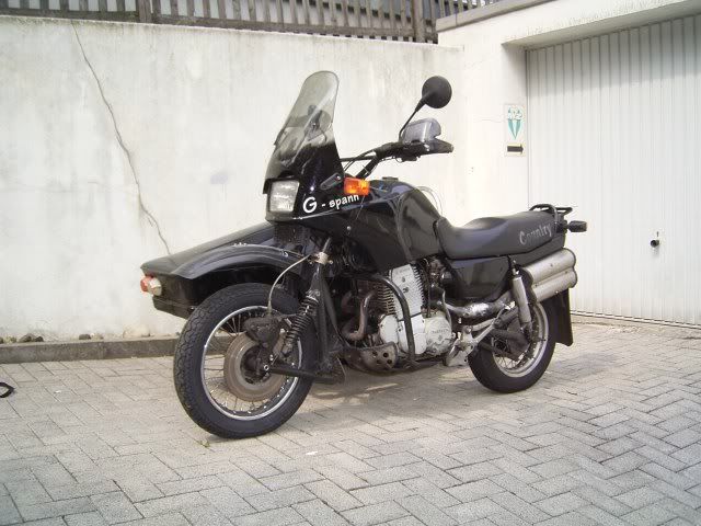

Beitragvon g-spann » 4. August 2011 14:53
Hi Mecki,
es fällt mir schwer, es zu sagen, aber Sammy hat recht... :mrgreen:
Aktuell bin ich an meinem Reisedampfer dabei, genau diese Problematik auszuräumen:
Serienzustand: So haute es mir den Fahrtwind mit allem, was der so mit brachte (Regen, Insekten etc.), mitten ins Gesicht und sorgte für eine Geräuschkulisse, die auch ein Schuberth C2 kaum ertäglich machen konnte...
Geänderte Verkleidung, die es ermöglicht, bis 120 km/h mit geöffnetem Kinnteil, ohne Brille, zug- und wirbelfrei (!), hinter der Scheibe zu sitzen...
Beim G-spann hab ich die Nummer schon durch:
Die verwendeten Scheiben sind beide MRA Vario-Screens, beim G-spann die der BMW R 1150 GS unter Verwendung der original BMW-Halterungen, die noch eine Winkelverstellung mit Rastpunkten ermöglichen...solcherart hinterlüftete Scheiben mit Spoiler an der oberen Kante sind, den richtigen Anstellwinkel vorausgesetzt, sehr gut geeignet, den Luftstrom über den Helm hinweg zu leiten.
Darüber hinaus, und auch da hat Sammy recht :twisted: , sollte man dafür sorgen, dass der Fahrtwind sich nicht unter der Scheibe her mogelt und einem von dort den gesamten Effekt vermasselt...
So hab ich den Fahrtwind an der Verbindungsstelle zur Serienverkleidung ausgesperrt...

g-spann hat geschrieben:
Das ich das noch erleben darf... :shock: :lach:

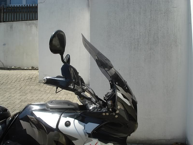

Beitragvon caddy36 » 4. August 2011 18:13
caddy36 ID2013 Album wie ich die von dort hier reinkopiere habe ich noch nicht geschnallt,aber ich werde es irgendwann mal schaffen :?
ich hoffe ihr könnt jetzt meine Scheibe sehen :D

Beitragvon sammycolonia » 4. August 2011 18:30
caddy36 hat geschrieben:caddy36 ID2013 Album wie ich die von dort hier reinkopiere habe ich noch nicht geschnallt,aber ich werde es irgendwann mal schaffen :?
Danke für die vielen Hinweise, ich bin echt froh, dass ich mich hier angemeldet habe.
Wollte heute ne Runde fahren und was macht es wieder mal "DAUERREGEN", halloooo bin an die
Fünfzig und werd nicht gerne nass !!!!
-- Hinzugefügt: 4. August 2011 18:21 --
zeigt mal wieder, es gibt immrwieder Fragen zu diesem Thema.
Meine hat ja eine Halbschalenverkleidung und ich bin zweimal im Regen gefahren, igittt, und da war alles ok.
Vielleicht solltest Du, Mecki, mal schauen ob Du sowas bekommst. Woher meine ist, habe ich auch noch nicht rausbekommen.
Auch da würde ich mich über Hinweise freuen :-)
soo, ja....
hab mir gerade mal deine Verkleidung angesehen... Das scheint wohl ein Eigenbau zu sein.... :lupe:
In diesem Fall würde ich auch zu der von Chris verlinkten Scheibenbude gehen. die dürften zwar gute Preise haben, aber liefern bestimmt auch gute Arbeit... :wink:
