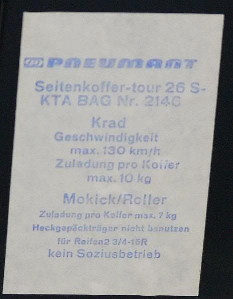

Egal wie groß die Koffer sind, die max. Belastung darfst Du nicht überschreiten, dann fällt auch nix ab.

Tja, was ist denn die maximale Belastung? Davon habe ich bis jetzt noch nichts gelesen. Weder bei den Givi-Koffern, noch bei den Pneumant-Koffern...

mzler-gc hat geschrieben:Tja, was ist denn die maximale Belastung? Davon habe ich bis jetzt noch nichts gelesen. Weder bei den Givi-Koffern, noch bei den Pneumant-Koffern...
Naja, die Kofferträger selber dürfen bis max. 10kg belastet werden. Abzüglich des Eigengewichtes des Pneumant Koffers ergibt sich die Zuladung.
Wie es bei den Givi Koffern aussieht weiß ich nicht.

Beitragvon TS-Jens » 30. Januar 2012 13:31
mzler-gc hat geschrieben:Tja, was ist denn die maximale Belastung? Davon habe ich bis jetzt noch nichts gelesen.[...] bei den Pneumant-Koffern...
Re: Koffersystem für ETZ 250 - GIVI/Pneumant
Beitragvon mzler-gc » 30. Januar 2012 13:36
:shock:
So wenig :(
Danke für die Aufklärung!

Beitragvon wernermewes » 30. Januar 2012 15:56
Maik80 hat geschrieben:
Nee,
das Eigengewicht der Koffer interessiert nicht,
weil:
Zuladung 10 kg :!:
Die Träger würden auch sicher mehr vertragen :!:

Beitragvon Maik80 » 30. Januar 2012 16:24
wernermewes hat geschrieben:
Nee,
weil:
Zuladung 10 kg :!:
Wohl. :tongue:
Irgendwann lief mir mal ein Bild über den Weg, wo auf der Verbindungsstrebe der Pneumantkoffer das max. Gewicht dieser stand. Das waren 10kg. Ob die mehr vertragen oder nicht ist dabei unerheblich.

Die Pneumantkoffer vertragen nach meiner Erfahrung auch locker mal 15kg, allerdings was wiegt bei einem Volumen von 32 Litern schon soviel. (du willst die Koffer ja nicht fluten)
Bei normalem Gepäck kommt man eher selten über 10kg. (weil irgendwann ist der Koffer nunmal voll)
