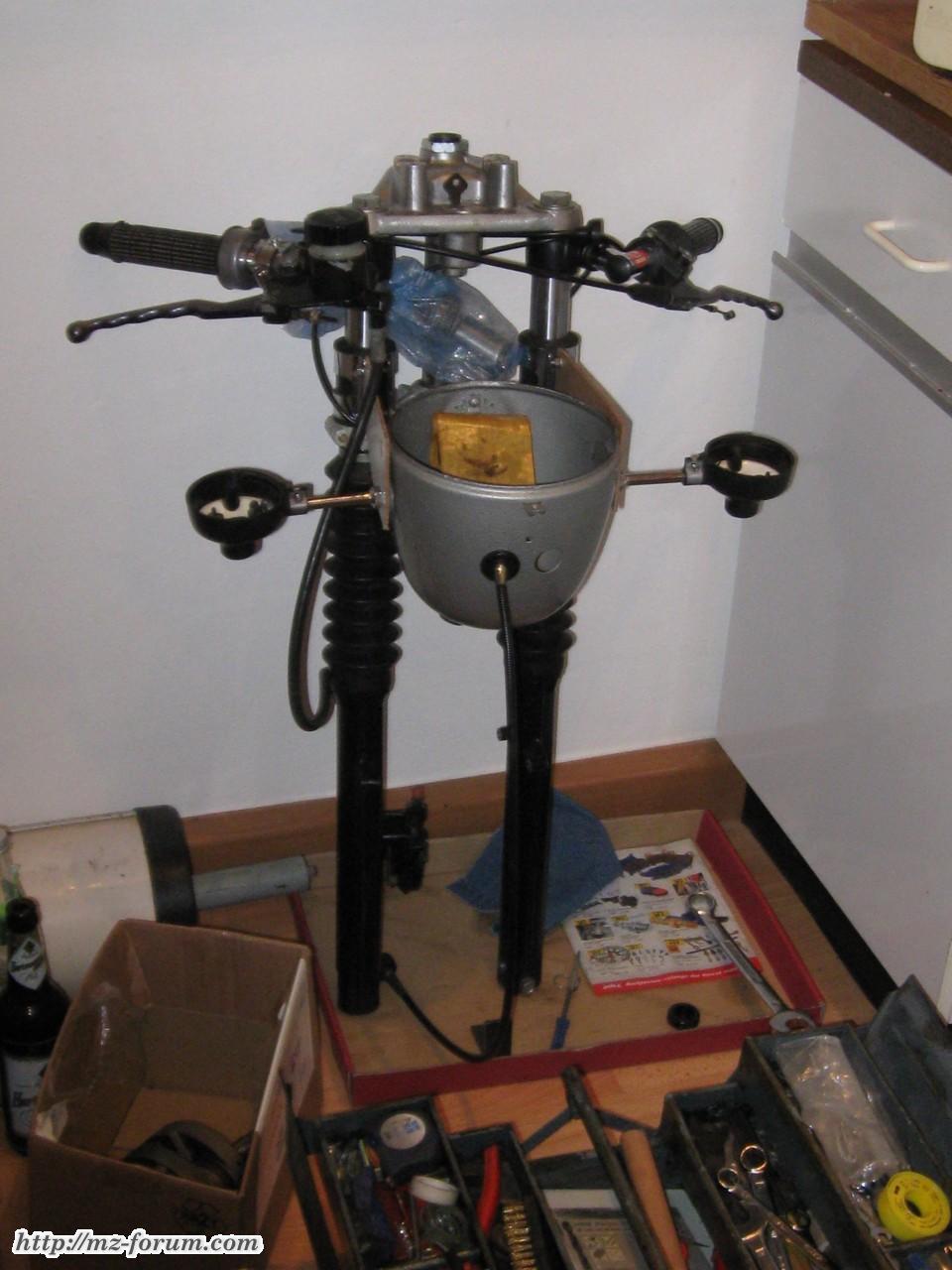

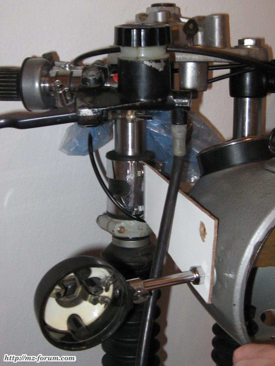

Bin auf der Suche nach den Unterbauten für die Chrom/Schwarzen Blinker/Ablendschalter die eigendlich an die Lenkeramaturen geschraubt werde. Unter "suche" hab ich die stehen aber niemand scheint sowas zu haben. Kennt jemand einen Händler der sowas hat? Wovon stammen diese Unterbauten überhaupt? Ich brauch mehrere davon.

Wofür? Soll das was originales sein oder ohnehin ein individueller Umbau?
Das, was auf deinem Bild abgebildet ist, also das Alu-Teil mit dem Stahl-Klemm-Band wurde bspw. am SR2 verbaut. Google-Bilder-Suche "SR2 blinkerschalter". Sind aber nicht billig.
Es geht aber auch anders. Ich habe vom Janne ein von wem auch immer selbst gebautes Exemplar bekommen und mir ein zweites selbst angefertigt aus einer alten, gebrochenen Armatur (TS). Im Baumarkt habe ich dazu eine Edelstahl-Schraubschelle gekauft und diese Ganze noch mit zugeschnittenem alten Schlauchgummi unterfüttert.
Hier mal ein paar Bilder dazu (allerdings noch ohne Schalter):
15992 15990 15988

Beim SR ist da nur die Schelle, ohne Aluklotz. Hier hat es einer aus dem vollen gemacht. Ich habe sowas auch dran, wegen dem Scheibenbremsumbau an der TS um den original Blinkschalter zu behalten. Brauch man zwar n langen Daumen, aber es geht. Wo die allerdings her ist - keine Ahnung.
