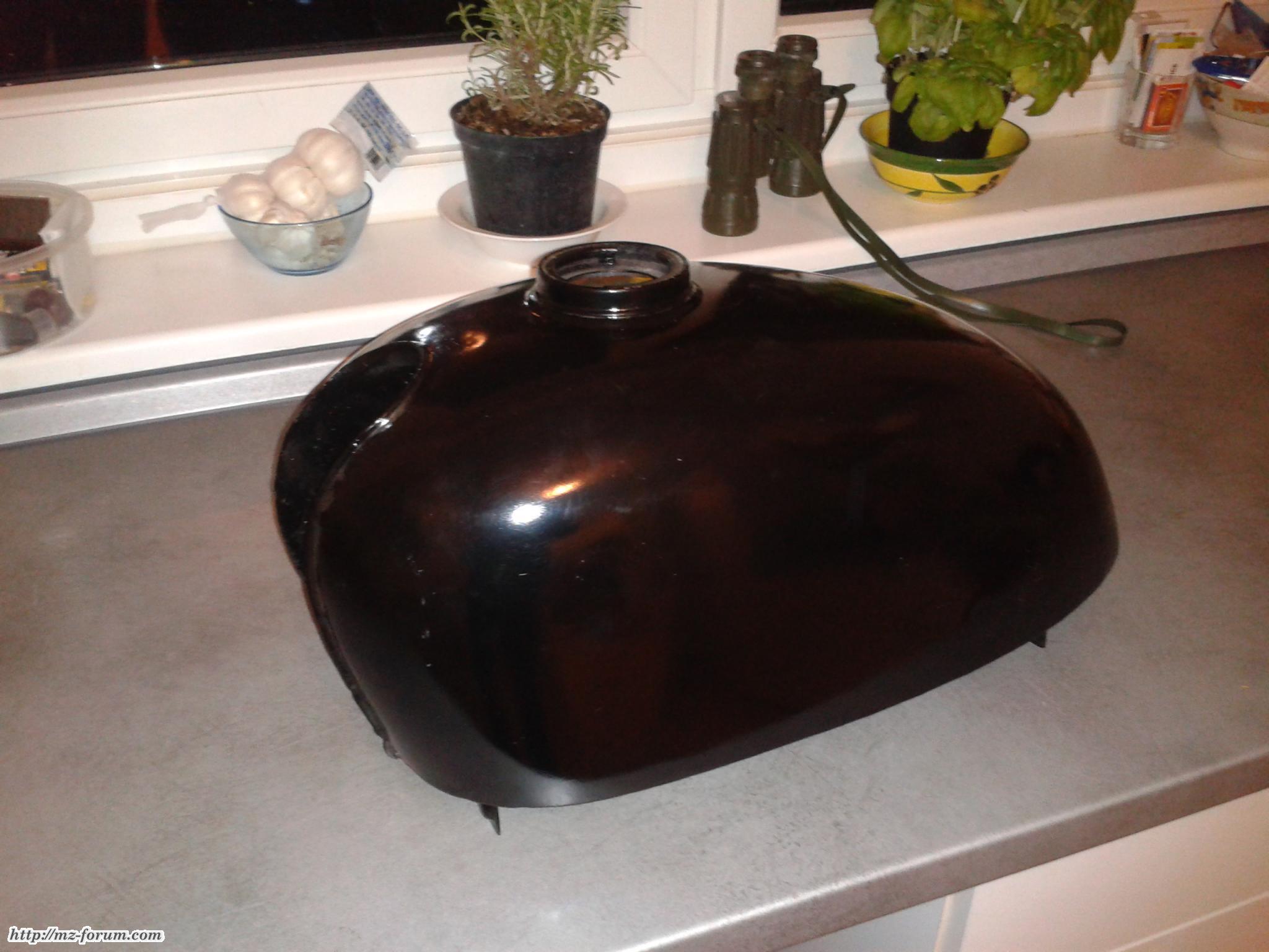

Hallo ans Forum,
ich habe bisher eigentlich nur mitgelesen, seit dem ich im letzten Jahr wieder aufs Mopped gekommen bin.
Nun würde ich mich über eure Hilfe freuen.
Ich habe irgend wann bei Ebay diesen Tank ersteigert.
Er wurde als ES250/1 Tank angeboten.
Nun hab ich festgestellt, dass er umgearbeitet und gespachtelt ist. Also für meine ES nicht zu gebrauchen.
Hat jemand eine Idee für welches Mopped der Tank umgebaut wurde?
der Benzinhahnanschluss ist um ca. 12,5cm nach vorn versetzt und die hinteren Halterungen um ca. 11cm.
Danke für eure Hilfe.
Grüße aus Berlin

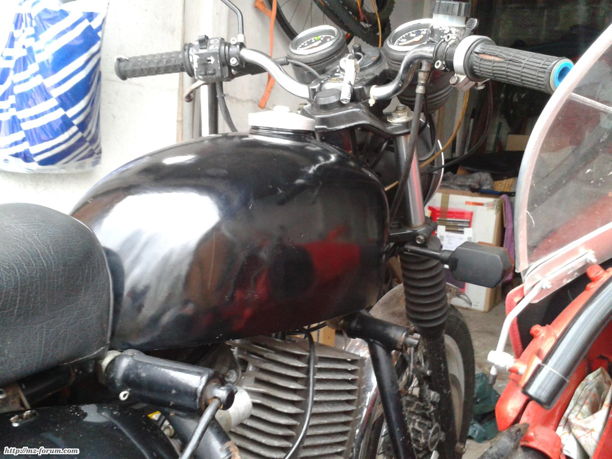

ES 175 bzw 250/1

Beitragvon hanwag » 22. März 2013 22:47
von der war er ja :schlaumeier:
könnte ts 250 sein. der benzinhahn wäre da normalerweise im weg. und da der ES-tank länger ist, käme die nach vorn Versetzung der halterung auch hin. das war ein beliebter umbau. allerdings kann ich an deinen Bildern nich wirklich die hinteren anschlüsse erkennen. ne korrektere Seitenansicht wär gut.

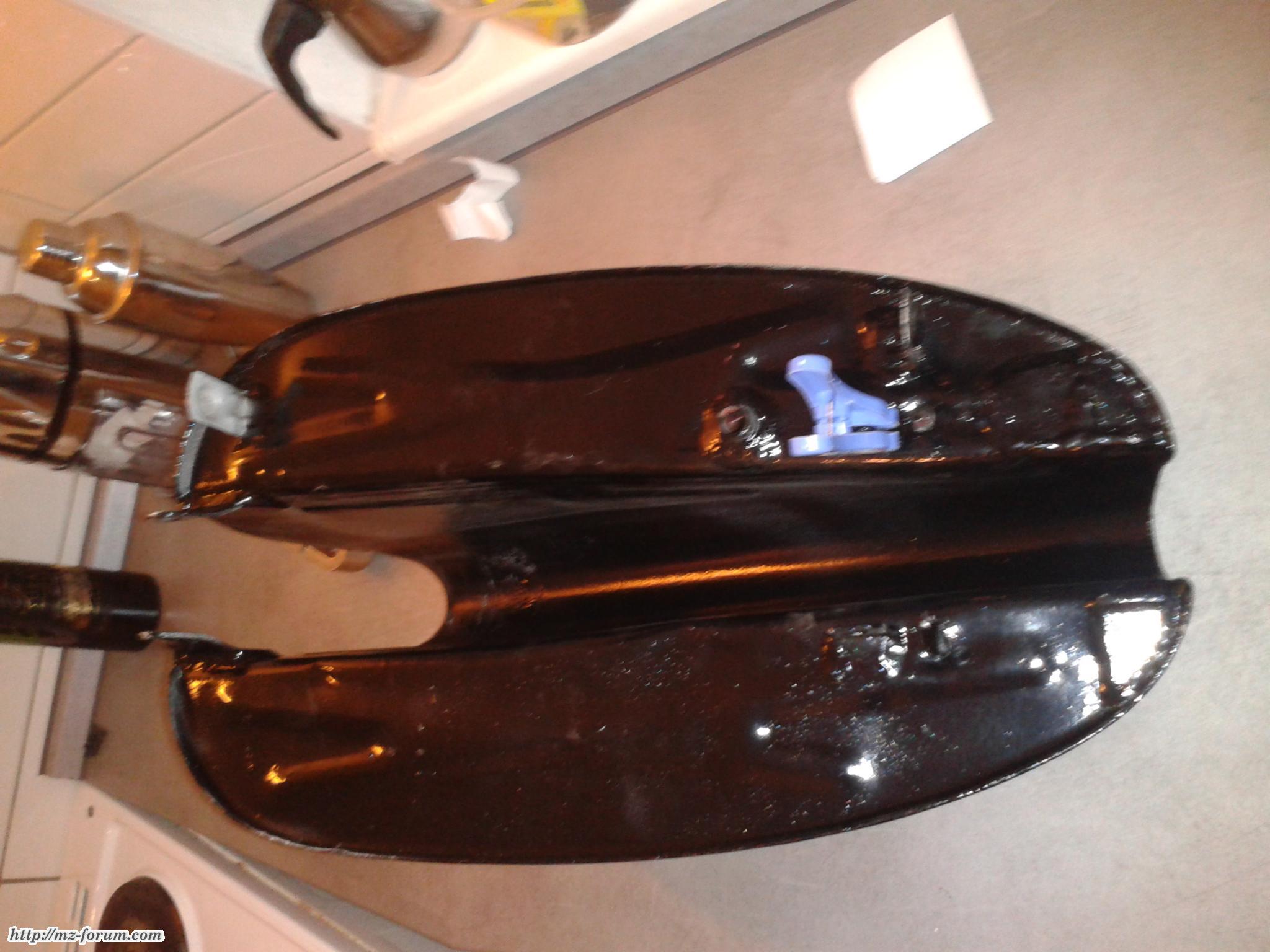

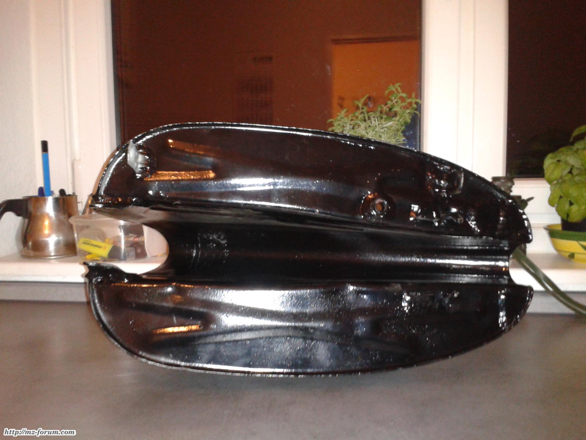

Beitragvon najanick » 22. März 2013 23:03
vielen Dank für die schnellen Antworten!
hier noch ein Bild:
da wo die blaue Klammer sitzt ist die hintere Halterung
TS250 kann ich mir morgen anschauen, steht ja in der Garage

Beitragvon luckyluke2 » 23. März 2013 08:55
TS 250 wäre möglich . bei mir an der 150er saß der Benzinhahnanschluß dort , wo Deine hintere Aufhängung
angeschweißt ist .

Re: eigenartiger Tank, wo passt der?
Beitragvon hanwag » 23. März 2013 18:21
also an der ts funzt der tank nur, wenn du die rohre für die vorderen Gummis kürzt, denn die breite haut nich hin!! probier mal ohne Gummis vorne einzusetzen und du wirst sehen, dass die oginaallänge am lack kratzt.

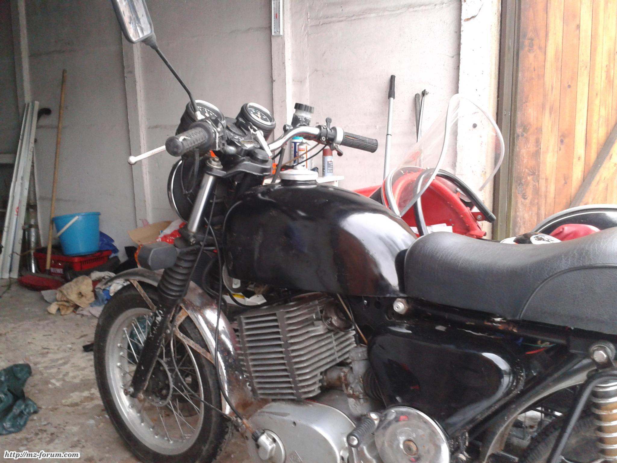

Beitragvon najanick » 28. März 2013 20:52
Passt auf die TS!!!
und dort wird er mit Sicherheit auch montiert.
Mit ein bisschen Unbekümmertheit gegenüber der edlen Lackierung passt er auch ohne etwas einzukürzen. Selbst die Sitzbank scheint zu passen.
guckst du!
und
falls der Kollege der das Ding bei Ebay als ES 250/1 Tank innen Rostfrei verhökert hat hier im Forum ist, vielen Dank nochmal und das bisschen Flugrost ist mir jetzt auch egal!

Beitragvon Gespann Willi » 28. März 2013 20:58
Schaut doch ganz gut aus,wenn du ein wenig durchsichtige Folie drunter klebst,
verkratzt du auch nicht den Tank
