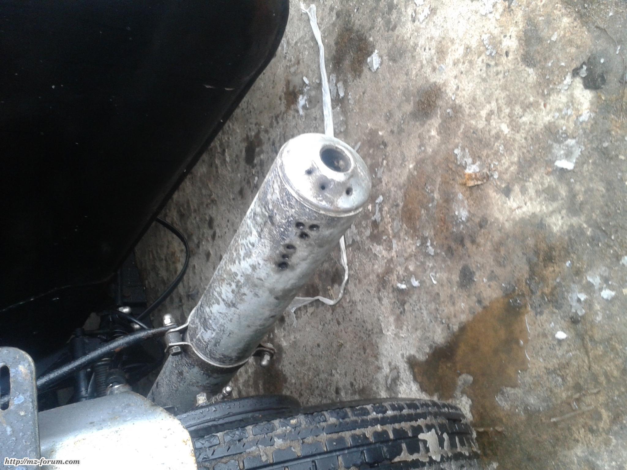

Beitragvon najanick » 7. April 2013 22:16
mit dem Gedanken spiele ich auch, meiner sieht nicht mehr so gut aus.
und eine Zigarre würde zum Gesamtbild passen denk ich

Beitragvon Dominik » 8. April 2013 08:48
Hey najanick,
warst auf der Flucht? Hast dich mit der Mafia angelegt? Wer hat denn da scharf geschossen? :mrgreen:
