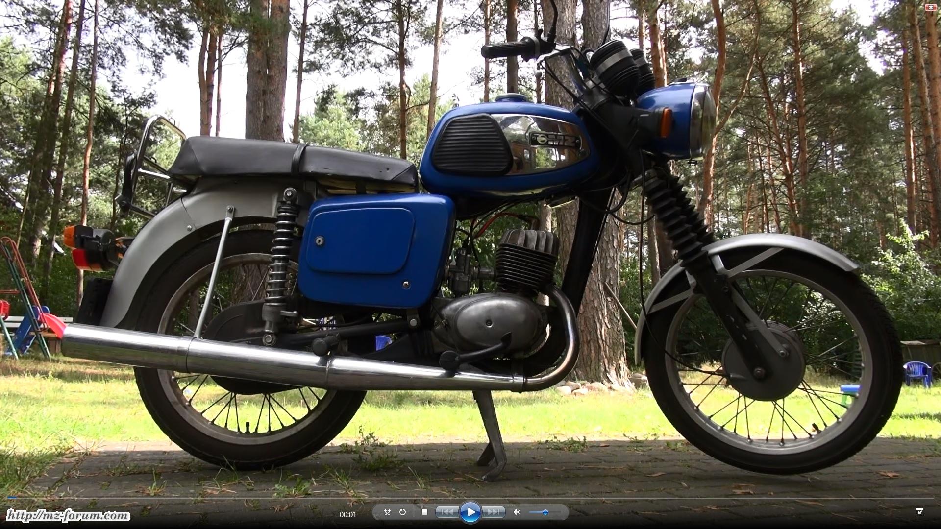

damaliger Ist-Zustand : auf dem Foto sieht sie vernünftiger aus als sie bei genauem hinschauen wirklich war...

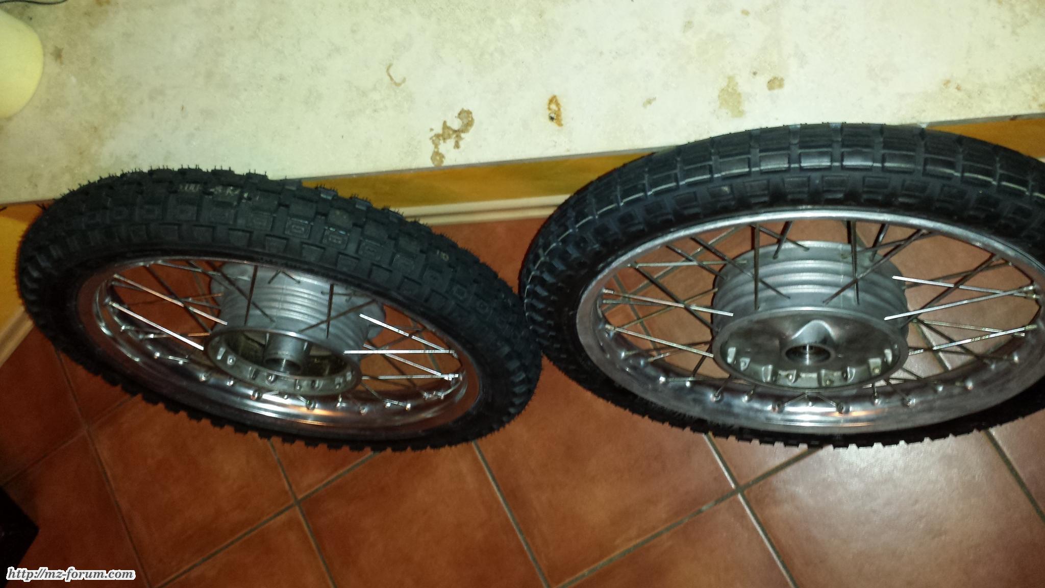

Räder haben neue Lager, Elsterglanz und mittlere Stollenreifen bekommen. Nun baue ich gerade die fertigen Teile langsam wieder zusammen.

Gemt hat geschrieben: ... mittlere Stollenreifen bekommen.
Kannst du das mal genauer definieren, welche Reifen hast du montiert? Würde mich interessieren, da ich durchaus auch was fürs leichte Gelände haben möchte.

die Bereifung ist vorne 2,75-18 VeeRubber, Cross, 48P und hinten Heidenau K41 3.00 - 18 M/C 52P TT
vielleicht kann man dazu auch schon grobe Stollen sagen :roll:

@hanwag: um den Lack braucht mich niemand zu beneiden, der ist in schlechtem Zustand, auf dem Tank gibt es sogar Lackrisse und an manchen Ecken kann man unter den abgeplatzten Stellen ein Grün entdecken.
Das erste Bild täuscht, die MZ ist 30 Jahre alt und das sieht man deutlich wenn man davor steht...
