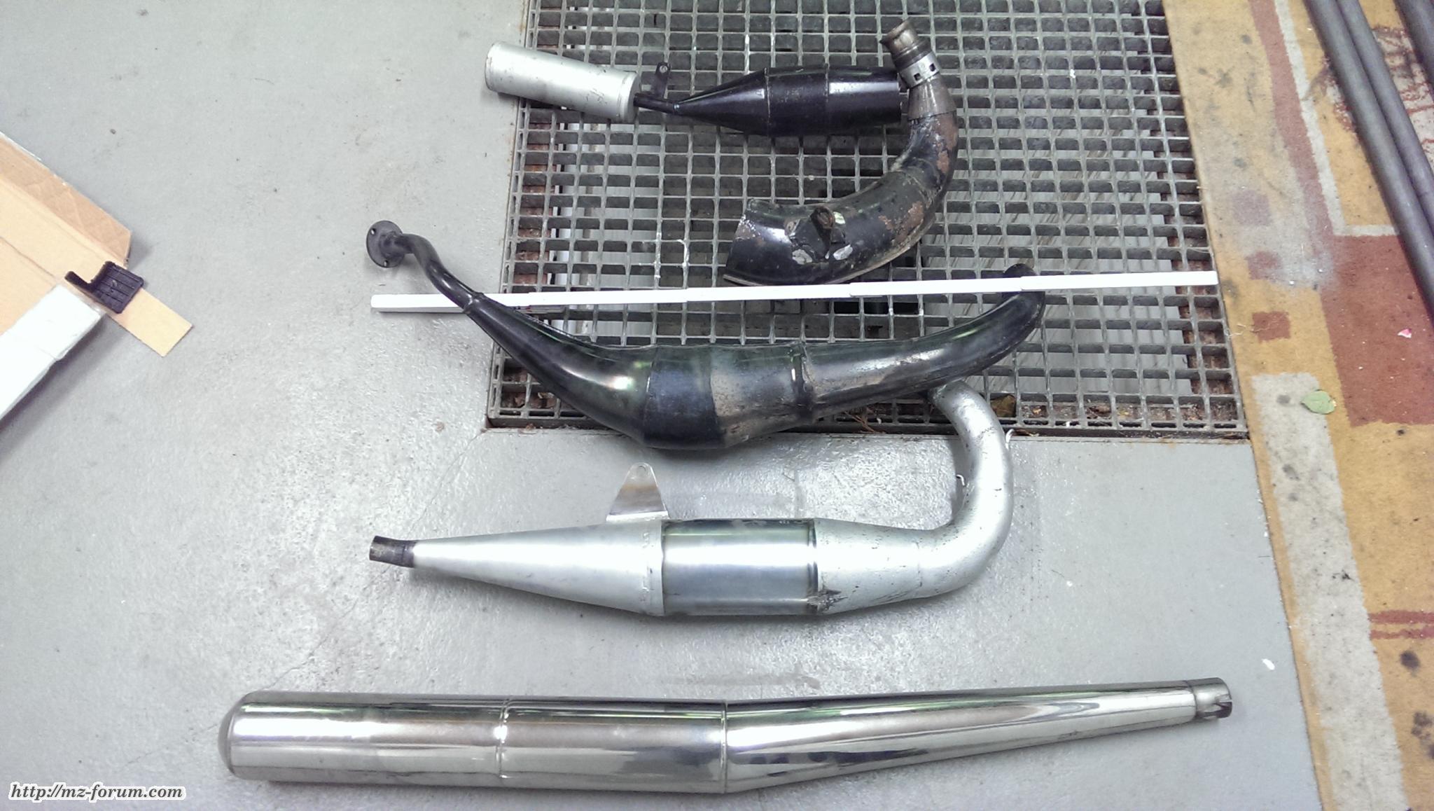

Das Volumen könnte ich mit dem 2T Programm selber bestimmen. Nur weiß ich nicht welches ich haben will :|
Ich habe mal verschiedene Anlagen abgelichtet. Mit teils gravierenden Unterschieden bzgl. des Diffusors.

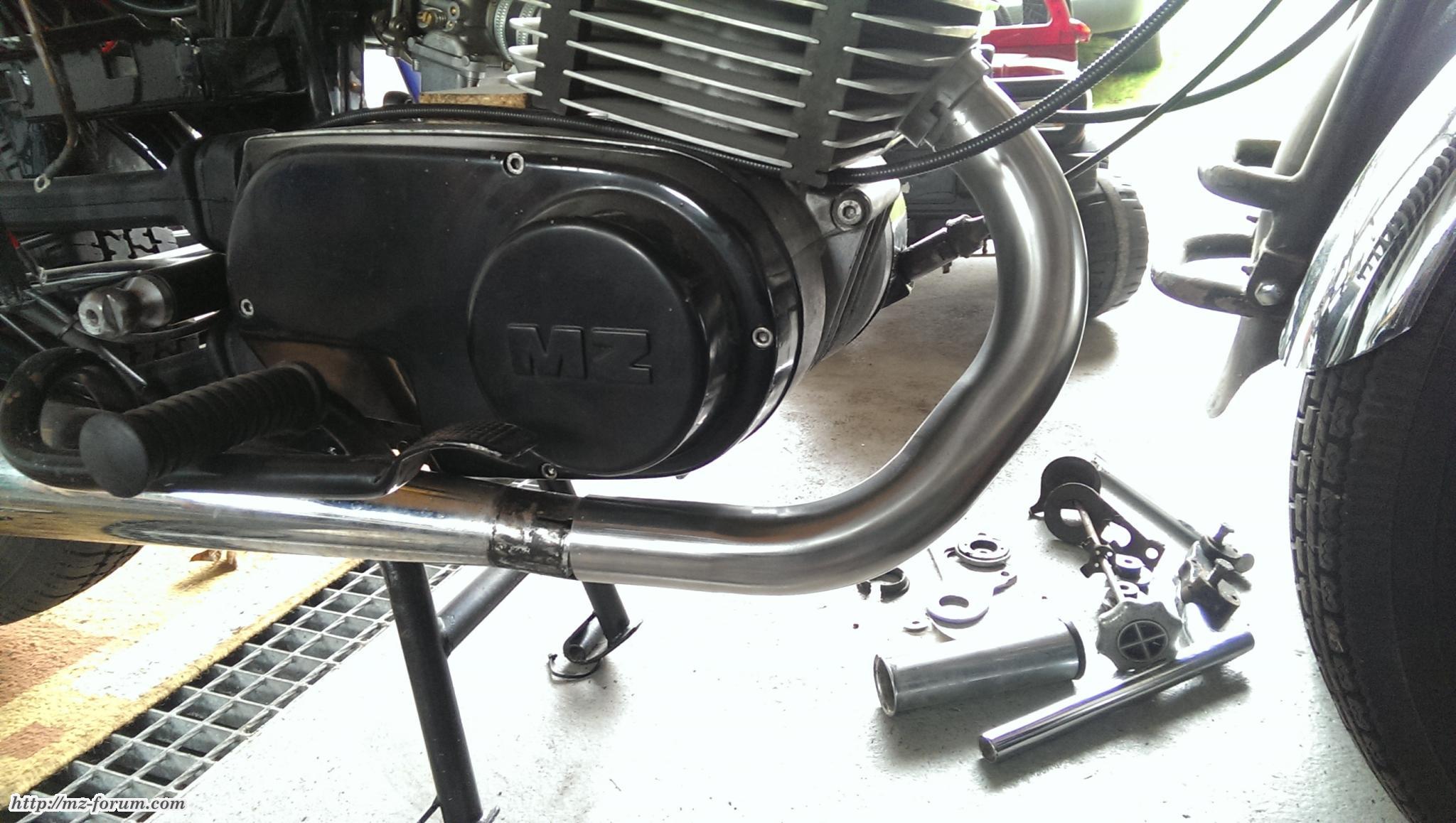

Danke schonmal für die sachlichen Kommentare. Einiges wurde bestätigt und ich habe besonders durch die ausführliche Erklärung von Ruessel einiges anders gesehen bzw. dazu gelernt.
Nun gilt es das Wissen in eine Anlage fliessen zu lassen...
Da ich die orginal Optik des Gespanns behalten wollte werde ich einen VA-Krümmer mit deutlich größerem Querschnitt verwenden und erstmal weiter mit den Winkeln des Diffusors und Gegenkonuses spielen.

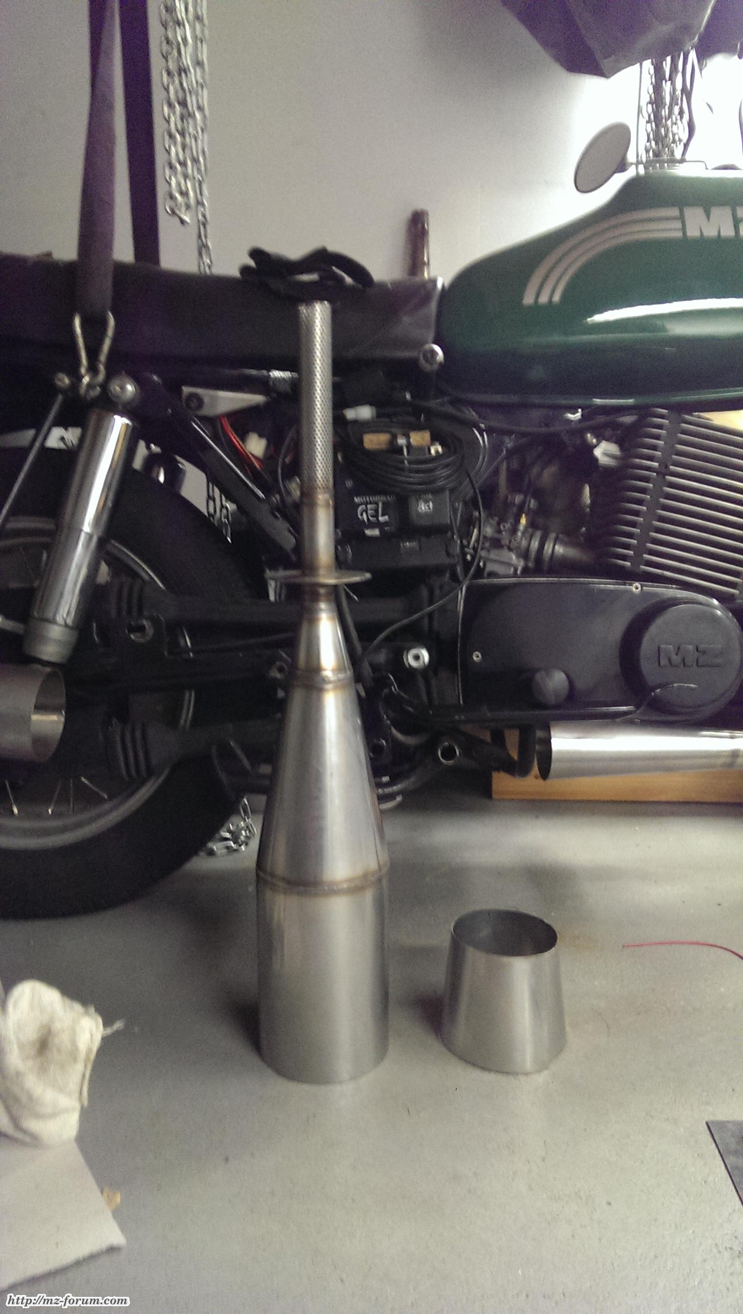

Beitragvon Pedant » 21. Oktober 2014 19:39

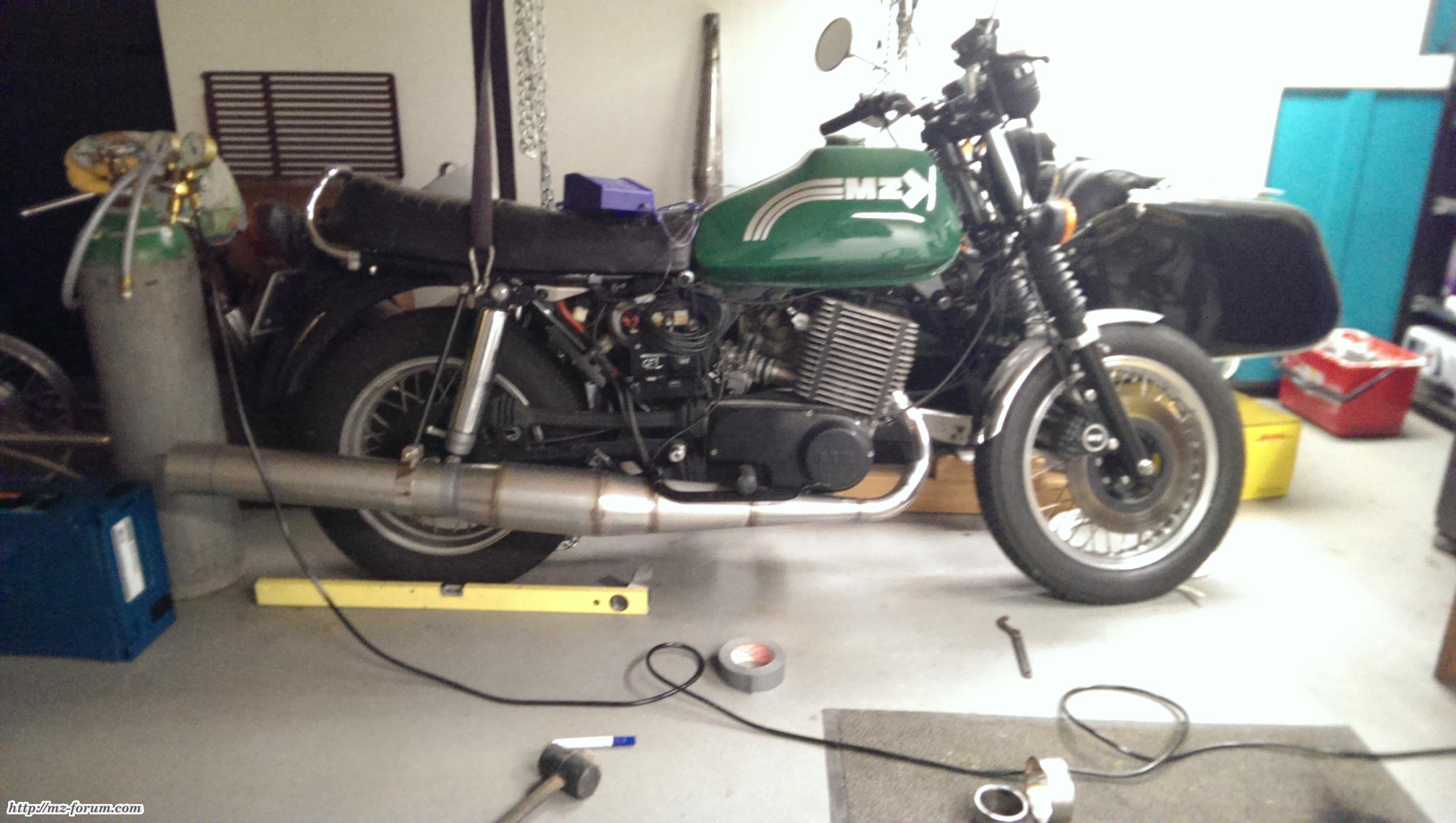

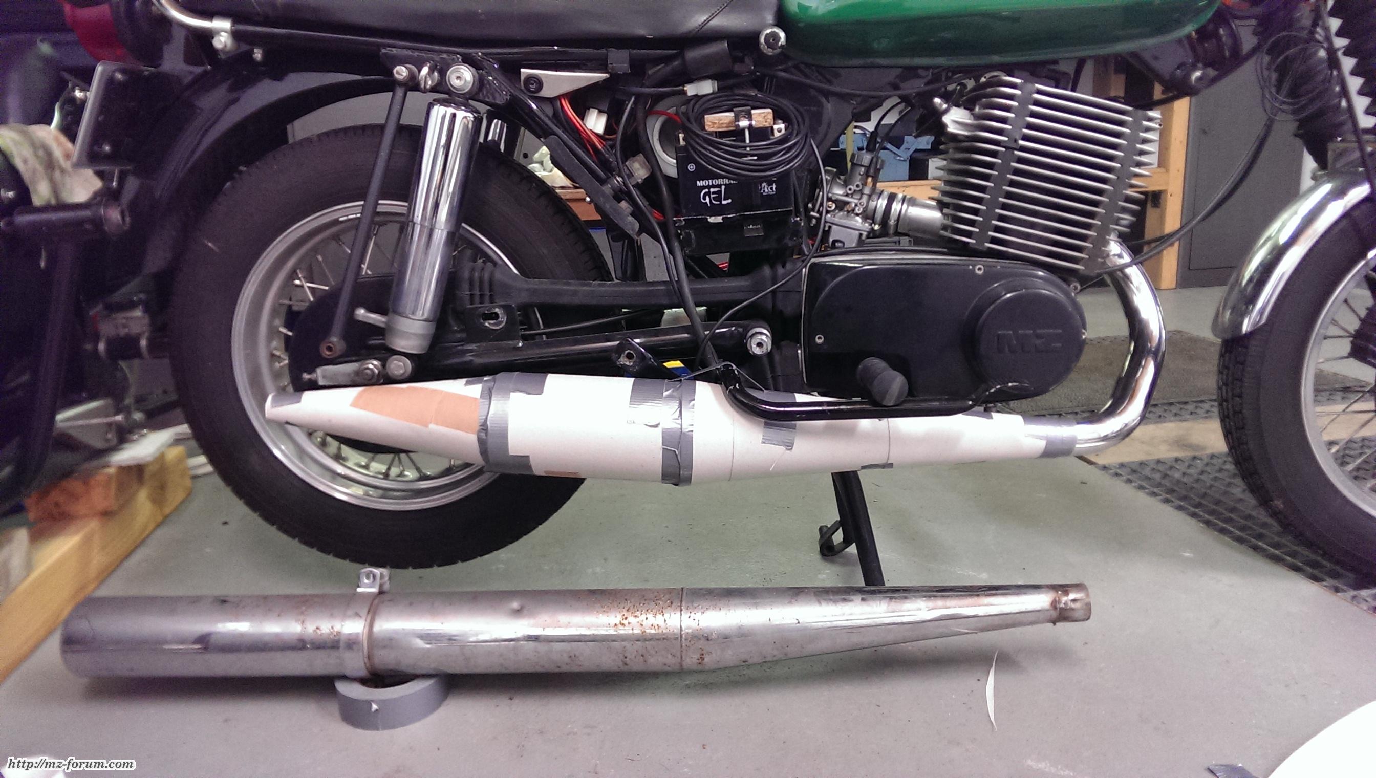

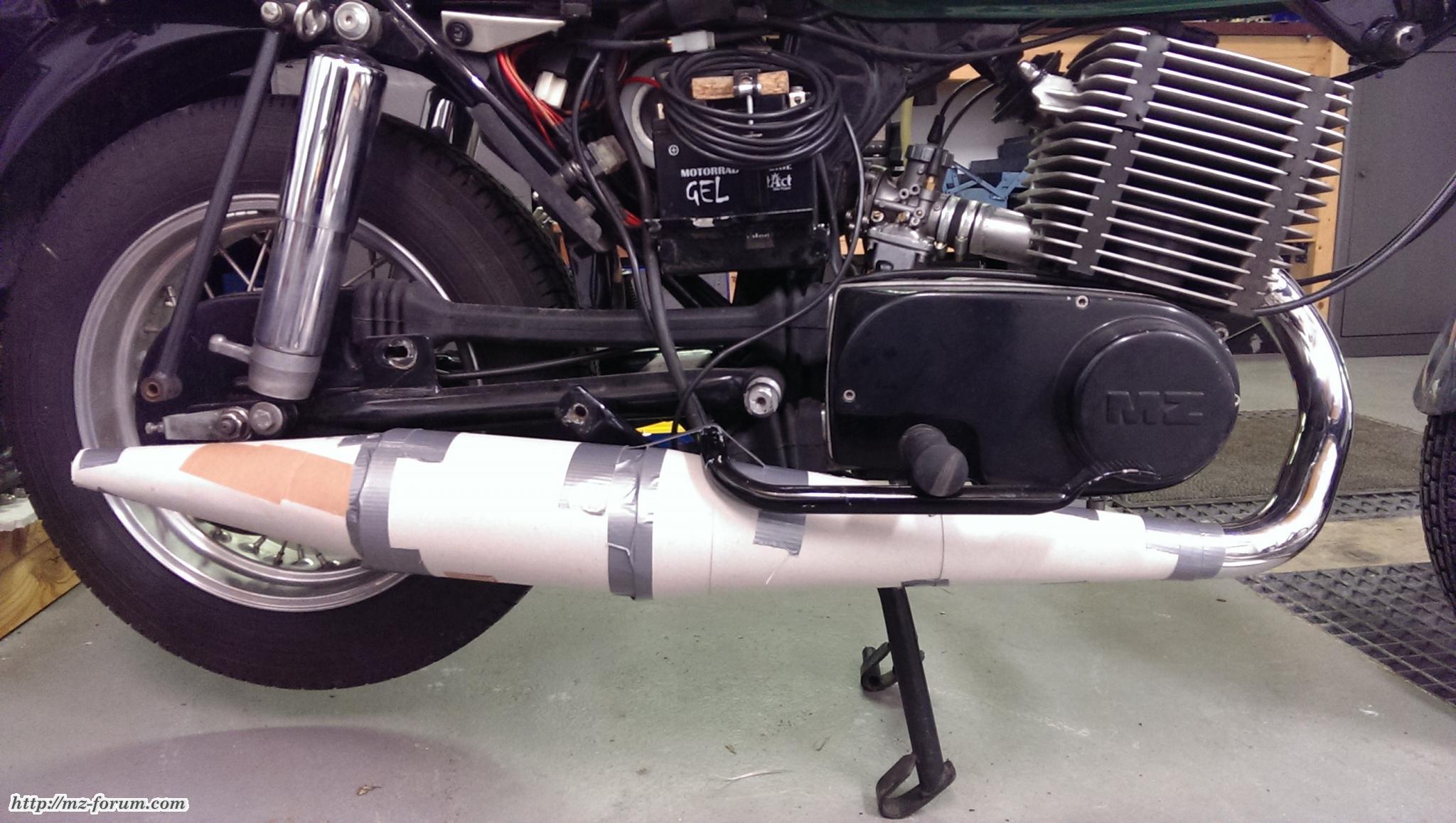

Habe die Tage mal versucht eine Anlage zu planen und Schablonen gebaut .

Beitragvon ETZploited » 21. Oktober 2014 23:12
Nach welchen Kriterien hast du die Längen von Diffusor, Mittelstück und Reflektor geplant?
Die Resonanzlänge scheint mir viel zu lang - zu erwarten ist ordentlich Nenndrehzahlverlust.
Arne
ETZ 250
ETZ 150 im ewigen Aufbau
ETZploited
Beiträge: 5439
Wohnort: Zauberwald
Re: Grundlagen Resonanzauspuff
Beitragvon Pedant » 21. Oktober 2014 23:38
die entstandenen Längen resultieren aus der Beschränkung durch die geplante maximale Gesamtlänge der Komplettanlage, der von mir vorgegebenen Resonanzdrehzahl (6k) und den angestrebten Winkeln des 3-teiligen Diffusors, sowie den Grundlagen wie Diffusorlänge x 2 = Gegenkonus usw. Im grossen und ganzen entscheidet das Programm, das ich weiter oben erwähnt habe, welche Abmasse entstehen.
Pedant
Beiträge: 1126
Bilder: 43
Wohnort: weiter oben
Beitragvon ETZploited » 22. Oktober 2014 00:03
Pedant hat geschrieben:...sowie den Grundlagen wie Diffusorlänge x 2 = Gegenkonus
Dein Pappmodell ist aber genau umgekehrt...?
Entweder, in deiner Planung summieren sich Fehler, oder irgendwas ist generell falsch angesetzt. Dein Auspuff hat eine größere Resonanzlänge als die originale MZ-Anlage, du wirst die erhoffte Resonanzdrehzahl von 6K gerade nicht erreichen.
Soweit nur ganz kurz angemerkt.

Beitragvon Pedant » 22. Oktober 2014 00:15
ich hatte mich da falsch ausgedrückt. ich meinte natürlich Diffusorwinkel (im Durchschnitt) x 2 = Gegenkonuswinkel.
Und ja, der Auspuff hat eine größere Resonanzlänge als die orginale Anlage weil es sich bei dem Motor um einen sogenannte 300er Umbau handelt. Oder hab ich da einen Denkfehler ?
Ich habe mit dem Programm bisher 2 weitere Anlage für die 150 TS gebaut und nur gute Erfahrungen damit gesammelt.

Wie gesagt, die Anlage ist auf Gespannbetrieb ausgelegt, also moderate Drehzahlen.
Der direkte Vergleich

Beitragvon hiha » 22. Oktober 2014 14:49
Sieht gut aus. Schweiß' z'samm, und probiers aus. Bin sicher das tuts.

Beitragvon Pedant » 25. November 2014 20:30
Sooo, heute habe ich die erste Klangprobe von der fertig gestellten Anlage genommen :abgelehnt:
Kennt Ihr den Vergleich mit den Eiswürfeln und dem Blecheimer ? Es klingt extrem Scheisse !
Egal, fahren wollte ich trozdem.....
der erste Eindruck ?
Scheisse, mit Gespannübersetzung Solo fahren ist fürn Arsch... OK, sie dreht bis 7k im fünften, aber das ist nur irgendetwas zwischen 120-130.....
Ich muss wohl erst die Verkehrsbremse anbauen um einen richtigen Vorher/Nachher Vergleich zu haben.

Beitragvon hiha » 26. November 2014 08:37
Das Blechgeräusch lässt sich mit Wickelbandagen reduzieren. Man kann sich aber auch dran gewöhnen :-)
Hans

Beitragvon driver_2 » 26. November 2014 10:07
Das blecherne Geräsch wird noch dumpfer werden, sobald sich der Auspuff etwas zugesetzt hat.

Beitragvon Pedant » 26. November 2014 12:25
Das Problem mit den Bandagen besteht darin das sich dadurch die Temperaturen verändern. Das störende Geräusch entsteht direkt am Endrohrausgang. Das Knallen der Zündungen ist dort fast ungedämpft zu hören.
Naja, mal sehen was ich da machen kann. Fahren will ich so aber nicht.
Und eine Schönheit ist der Auspuff ja auch nicht geworden, aber das verdeckt der Sarg ja später.

Beitragvon hiha » 26. November 2014 14:28
Pedant hat geschrieben:Das Problem mit den Bandagen besteht darin das sich dadurch die Temperaturen verändern.
Das muss nicht notwendigerweise ein Problem sein. Die Resonanz ändert sich halt anders als ohne Bandage. Wenn Du glück hast, ists mit besser als ohne.
Du hast keinen Absorptionsdämpfer nachgeschaltet? Bei dünnblechigen Birnen kommt das Hauptgeräusch direkt von der Blechwand des Resonanzkörpers.
Mir gefällt er schon. Ein bisserl lang ist er halt, aber sonst ist er doch super.

Beitragvon Pedant » 26. November 2014 15:51
hiha hat geschrieben:Ausserdem wäre interessant, was drin ist. :-)Gruß
Hans
unter dem zylindrischen Teil über dem Gegenkonus verbirgt sich ein Siebrohr mit Dämmwolle umwickelt. 24426
colli hat geschrieben:Hallo
Ich finde das Zylindrische Rohr ist zu lang.
Wenn man genau hinschaut erkennt man am Ende dieses zylindrischen Rohres eine blaue Linie, dort wird später noch abgeschnitten. Damit ist die Anlage nicht länger als Serie. Oder meinst du den Mittelteil ?
Zuletzt geändert von Pedant am 26. November 2014 16:01, insgesamt 1-mal geändert.
