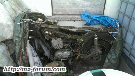

Beitragvon Erik-rt125/3 » 20. September 2015 11:18
Damit ihr erstmal ein Bild habt :-)
(es folgen weitere)
Ich denke, dass die verbauten schwarzen Felgen orginal sind tony :-)
Die Zierlinien sehen ähnlich aus, ist jetzt aber nicht wirklich "gut erhalten" der Tank :wink:
Danke für die Links Steffen !
Lorchen hat geschrieben:Dann geh damit auf einen großen freien Platz und lenke mit dem Kopf (!) und nicht mit der Routine eines Solofahrers, sonst schwirrst du mehr als ab in den Straßengraben - also schwirrerer oder sogar am schwirresten (ab).
Das werde ich dann, gaaanz ruhig angehen lassen Lorchen :wink:
Detailfotos von den einzelnen Teilen folgen im laufe des Tages ;-)

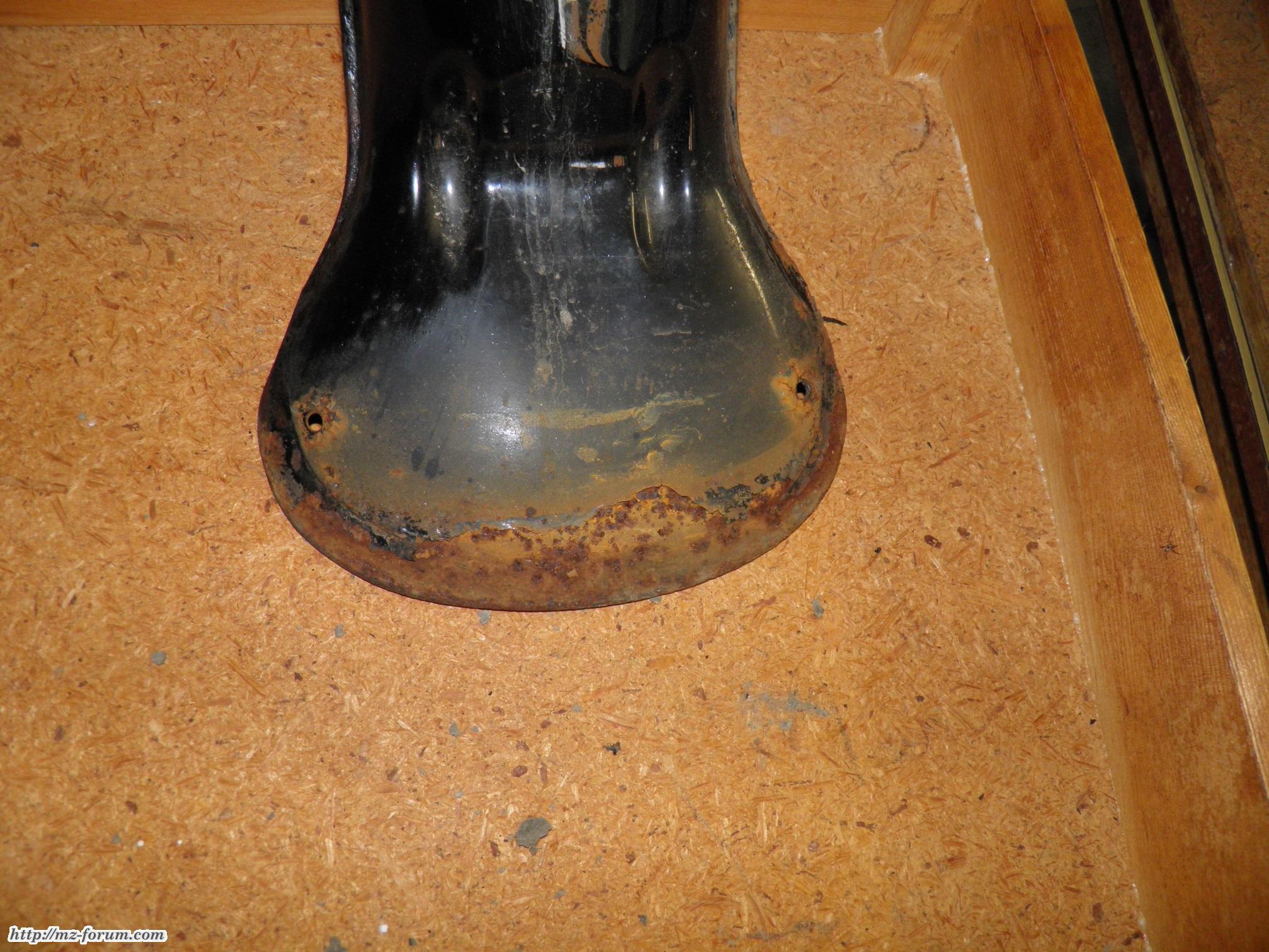

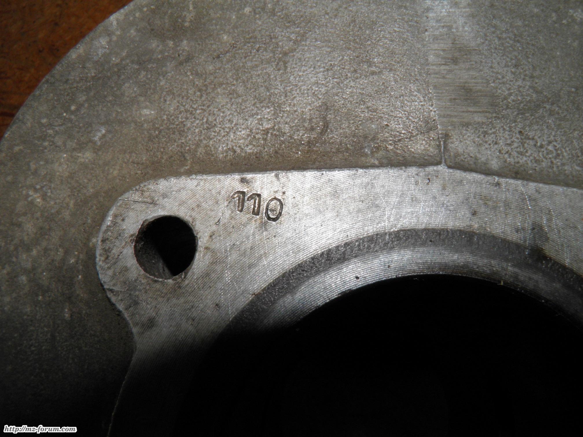

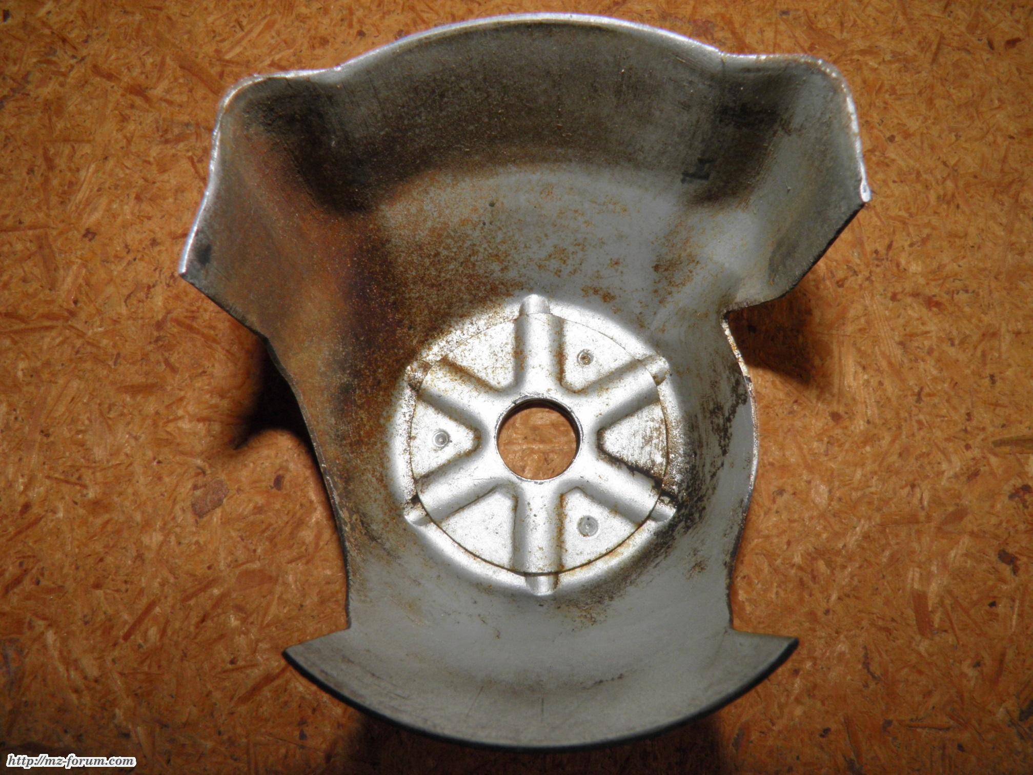

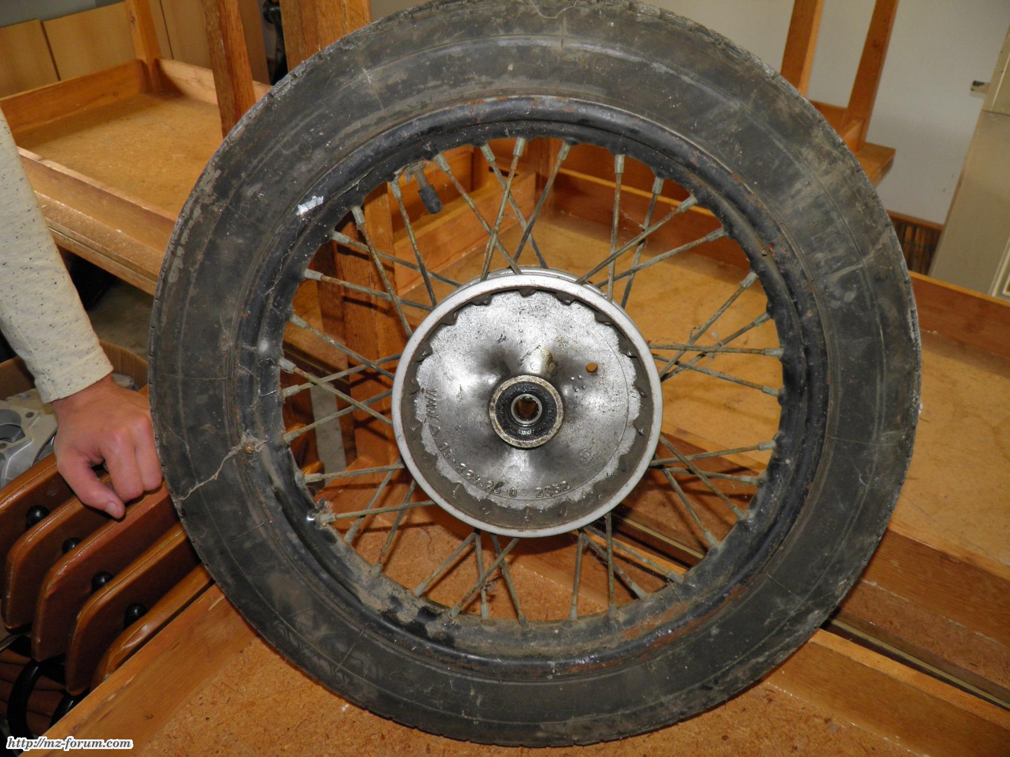

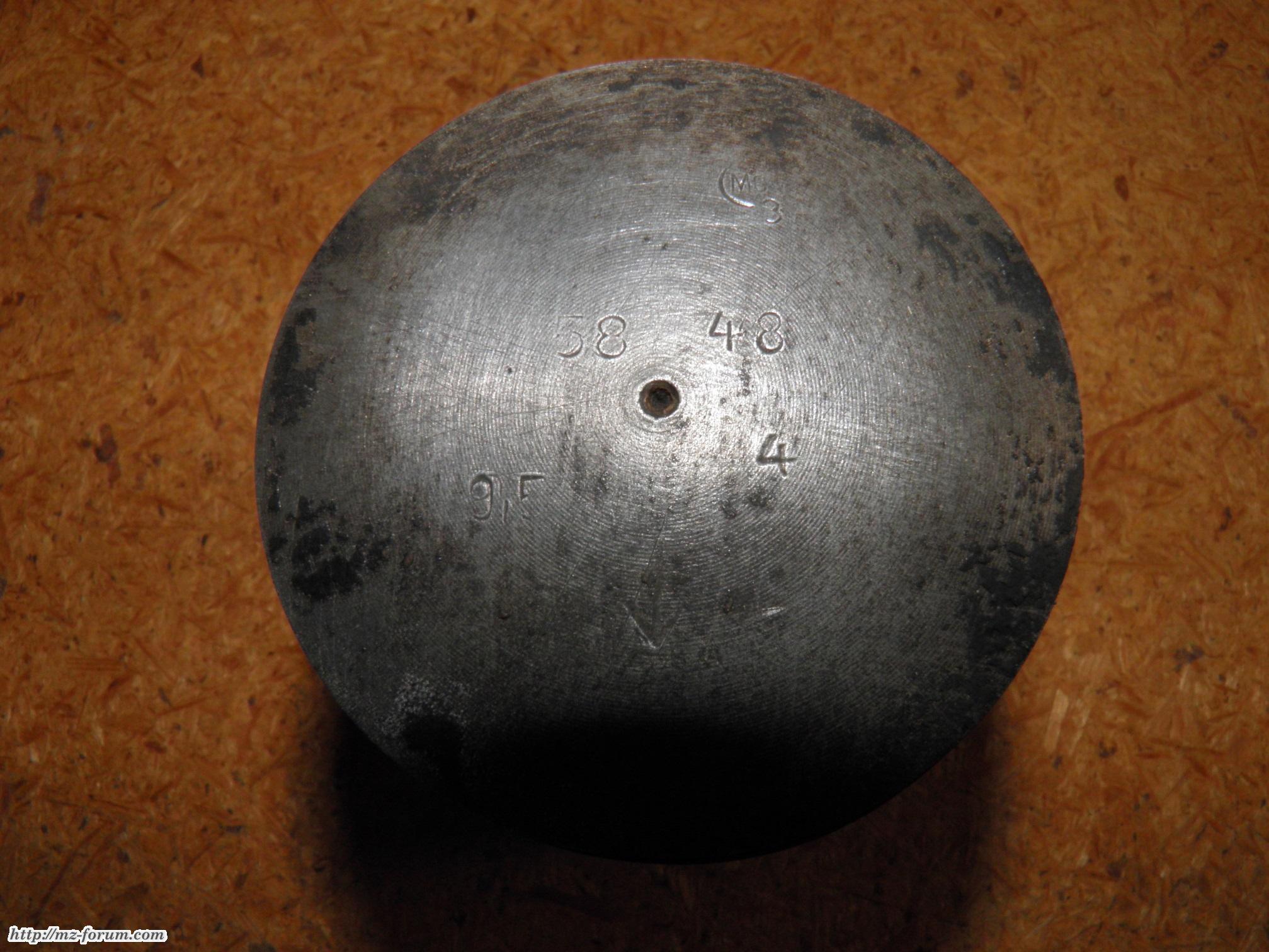

Beitragvon Erik-rt125/3 » 20. September 2015 15:02
Erledigt doc ;-)
Hier die Bilder :-D

Beitragvon ea2873 » 20. September 2015 15:46
wenn man sich die Blechteile so anschaut, wäre es zu übelegen ob man nicht den Originallack erhalten sollte. Geputzt sind die gar nicht so schlecht.
