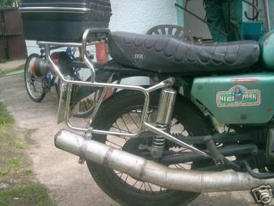

Gebraucht auf jeden Fall bei ebay, könnten die hier sein bin mir aber nicht sicher : Schaust du mal hier Problem sehe ich allerdings bei dem hochgezogenene Auspuff.... Vom Halter her könnten eventuell auch Hepco und Becker Koffer passen...

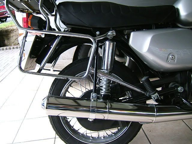

Beitragvon Ex User Ecki » 5. Juni 2007 13:58
Hiessen mal Krauser Starlet meine ich! Aber hier fehlen die hinteren Aufnahmen für die Befestigung am Träger! Oder sie sind unter den Blinkern. Nee. kann eigentlich nicht!
Habe ich auch die Teile! Klein aber fein! Damals aus Ebay für kpl 35,--?! Ätsch!

Beitragvon Ex User Ecki » 5. Juni 2007 16:42
Schaut Euch um in der Bucht!Hier!
und
hier
Ex User Ecki
Beitragvon Paule56 » 5. Juni 2007 17:01
Steff hat geschrieben:PS: Falls jemand weiß wie die Pneumants festgemacht sind...schaut mal ob die an der abgebildeten Halterung eventuell passen könnten....
Die Pneumant passen da nicht dran, dazu fehlt nicht nur die obere Halterung, sondern auch die untere Auslage!
Hier lesen!
Ecki hat geschrieben:Schaut Euch um in der Bucht!
Den ersten link kannst rausnehmen, diese Koffer werden an einer Platte am jeweils hinteren senkrechten Rohr fixiert, diese fehlen am System im Foto der ETZ.

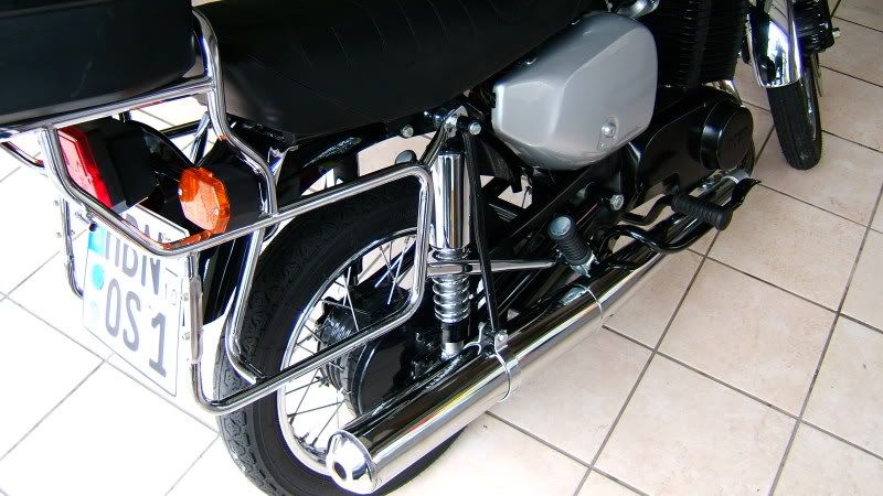

Beitragvon Ex User Ecki » 5. Juni 2007 20:39
Moin Steff,
wie versprochen, hier die Fotos von den Krauser Aufnahme zungen. Ich hoffe es ist zu erkennen. ansonsten Mail, und ich schick Dir die Originale! Und nun zerreisst micht nicht gleich, ja, es muss noch poliert werden! Mach ich...versprochen!

Hast recht, aber das war meines Wissens die originale Befestigung der Starlet Koffer. Und im 2. Link siehts genauso aus, dann könnt Ihr den auch vergessen. Sorry! :cry:
Aber so kenn ichs: Kuckst Du!

Beitragvon Ex User Hermann » 6. Juni 2007 04:18
Steff hat geschrieben:da gab es doch mal ein Koffersystem der Firma Krauser für die ETZ 250 oder 251, dieses hier:
Falsch, der Träger ist von FEHLING, passend für Krauser-Koffer. Sieht "in echt" so aus:
Der Träger auf dem Bild von Ecki ist kein Fehling, sondern ein H&B passend für Krauserkoffer.
Der mit Abstand stabilste Träger war der Fehling!

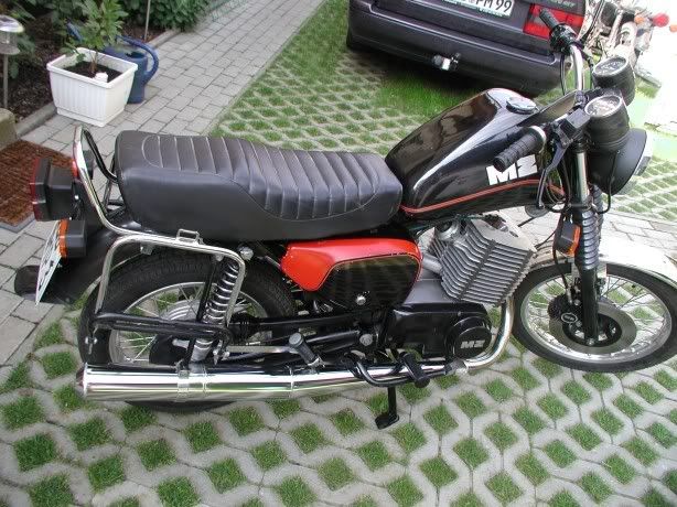

Beitragvon Steff » 17. Juni 2007 09:48
So, nach vielem Polieren hab ich das Fehling System jetzt an die 251er angebaut...passt super.
Nur eines noch, vielleicht weiß das jemand.
Kommt der hintere Auspuffhalter vor die Strebe des Systems zur Soziusfußraste oder dahinter?
Irgednwie passt das so oder so nicht richtig dort nicht so recht....

Beitragvon Ex User Hermann » 17. Juni 2007 12:39
Steff hat geschrieben:Kommt der hintere Auspuffhalter vor die Strebe des Systems zur Soziusfußraste oder dahinter?
Er kommt dahinter und muß dazu einen kleinen Knick bekommen in Höhe der Trägerstrebe, die Schelle am Topf wird dann von oben betrachtet entsprechend nach innen gedreht.

Beitragvon Steff » 19. Juni 2007 08:47
Nochmals Danke für die Mühe Hermann und auch an alle anderen hier.
Nochmal wegen des hinteren Auspuffhalters. Ich habe gestern gebogen wie ein Weltmeister, wie auch immer - die Auspuffhalterung hinter die Strebe des Systems wird einfach nichts - kein Platz für den Asuspufftopf - liegt an der Mutter des Kettenkasten an.
Und die Auspuffhalterung vor die Strebe des Systems ist nicht viel besser - jetzt steht der Auspuff einen Meter (natürlich übetrieben) weg vom Motorrad.
Am besten wäre ein Doppelknick in den Auspuffhalter zu machen - dummerweise ist dieser dann zu kurz und der Topf stößt unten an den Bremshebel an.... hammerhart.
Werd wohl nicht drumrumkommen aus zwei Auspuffhaltern einen passenden zurecht zu schweißen, am besten mit einem U dort wo der Auspuffhalter die Systemstrebe kreuzt......

Beitragvon Ex User Hermann » 19. Juni 2007 11:43
Steff hat geschrieben:Ich habe gestern gebogen wie ein Weltmeister, wie auch immer - die Auspuffhalterung hinter die Strebe des Systems wird einfach nichts - kein Platz für den Asuspufftopf -
Seltsam, bei mir hat das immer geklappt. Allerdings sollte der Schalldämpfer auch richtig stehen, d.h. mit der Schweißnaht des Gehäuses (nicht vom Dämpferteil) in Richtung Fahrgestell und zwar im rechten Winkel zur Fahrzeugsenkrechten.
Außerdem könnte man noch mit verschiedenen Anbauarten experimentieren, z.B. vor oder hinter das obere Halteblech am Rahmen.
Weiterhin sind die Befestigungslöcher der Strebe im unterschiedlichen Winkel angeschweißt, also aufpassen! Das zur Strebe etwas schräg angeschweißte Ende kommt serienmäßig an den Rahmen! Man kann natürlich auch hier verschiedene Anbaustellungen probieren.
Ex User Hermann
Beitragvon Steff » 19. Juni 2007 13:28
Ich denke einfach mal die falsche Strebe zu haben.
Wie auch immer, da ich sowieso noch eine brauche, um eventuell umschweißen zu können bestell ich mir mal eine von den längeren Streben, also die 32er.
Kann ja sein dass ich einfach die falsche Strebe am Motorrad habe, wer weiß ?
Ich schätze mal die 32er ist für die ETZ 250 ?
PS::idea: :idea: :idea:
Hermann, wie jetzt ? Die Schweißnaht des Auspuffrohres steht nicht genau senkrecht nach unten (also in Richtung erdanziehungskraft) ? Oder hab ich das jetzt falsch interpretiert....
Müßte eigentlich so sein wegen des leichten Knickes im Auspuff, oder? :roll:

Beitragvon Ex User Hermann » 19. Juni 2007 13:42
Sie muß im 90° Winkel zur Senkrechten stehen, also genau zum Fahrzeug zeigen. Wichtig: Es ist die Naht am Auspuff gemeint, nicht am hinteren Dämpferteil!
Strebe: Es gibt unterschiedliche Längen und auch unterschiedlich abgewinkelte Streben.
Ex User Hermann
Beitragvon Steff » 21. Juni 2007 16:44
SO !!!!
Nach zwei Tagen verbiegen des hinteren Auspuffhalters hinter oder vor das System mit keinem vernünftigen Ergebnis - entweder passte der Auspuff nicht wenn ichs hinter den Systemträger machte oder der Auspuff stand einen Kilometer weg wenn ich es vor den Systemträger machte - hab ich das jetzt ganz anders gelöst:
Jetzt passt alles prima, die Schellen am Auspuff stehen auch wieder auf der Schweißnaht (wegen des gekürzten Krümmers), und die elastische Aufhängung des Topfes dürfte auch gewährleistet sein.
Thema Ende - wenn der Auspuffhalter nicht will wie ich dann muss er sich eben mit Gewalt meinem Willen beugen - ich bin schließlich hier das intelligentere Wesen.... :roll:
