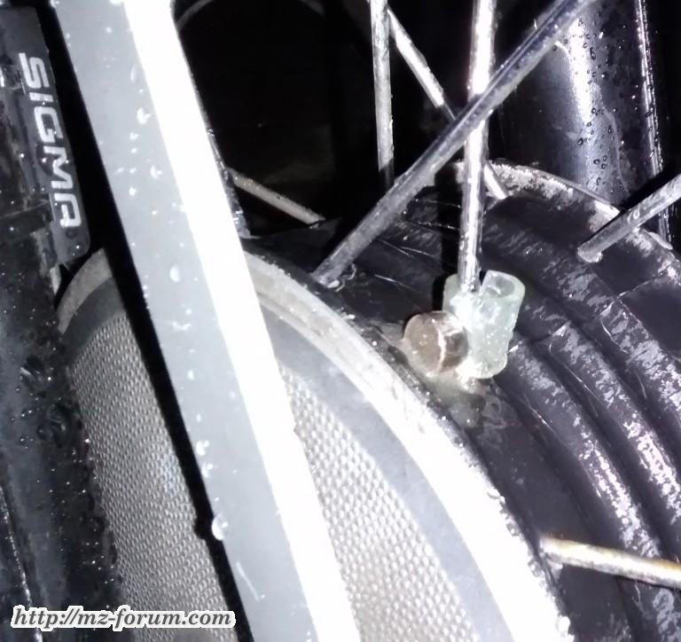

Ich habs an der 125er mit Trommelbremse so gemacht:
298942989529896
Das Kabel habe ich durch den Faltenbalg geführt:
2989729898
Die Bilder sind nicht toll, aber man kann hoffentlich erkennen worum es geht 8)
Ich brauchte keinen speziellen Abstandshalter oder ähnliches, zumindest die Trommel geht nahe genug am Gabelrohr vorbei, daß es locker reicht den Magnet einfach am Rohr zu befestigen.
Gruß, Stefan

Beitragvon Paula Koslowski » 12. Juli 2018 16:09
Das sieht nach mehr als 5 mm Abstand aus...? Scheint auch zu funktionieren :gruebel:

Beitragvon Hennings » 12. Juli 2018 18:34
Ganz einfach, schnell und unauffällig geht es so:
Den kleinen Magnet mit einem Klecks Zweikomponentenkleber ohne sein Housing direkt auf die Kante unten an der Nabe kleben, das ganze noch schwarz anmalen und den Nehmer am Tauchrohr mit seiner unteren Kante bis kurz vor den Magneten setzen. Es funktioniert perfekt, fällt kaum auf und über mögliche Unwuchten muss man sich bei dem Minigewicht ganz nah an der Achse auch keine Sorgen machen.
Dirk, Bremen

Re: Sigma MC 10 Digitaltacho sinnvoll befestigen?
Beitragvon Paula Koslowski » 12. Juli 2018 19:54
Ja ähm, das ist auch echt gut gelöst! :lol: Ich hab mich die ganze Zeit an den 5mm Abstand inkl. dem Laufbereich des Abnehmers (A oder B) orientiert!
Schöne einfache Lösung hast du da... :D

Beitragvon Homer0815 » 6. August 2018 10:51
Hennings hat geschrieben:Ganz einfach, schnell und unauffällig geht es so:
Gefällt mir! Vielleicht rüste ich noch um. :D
Hier ist meine Lösung:
