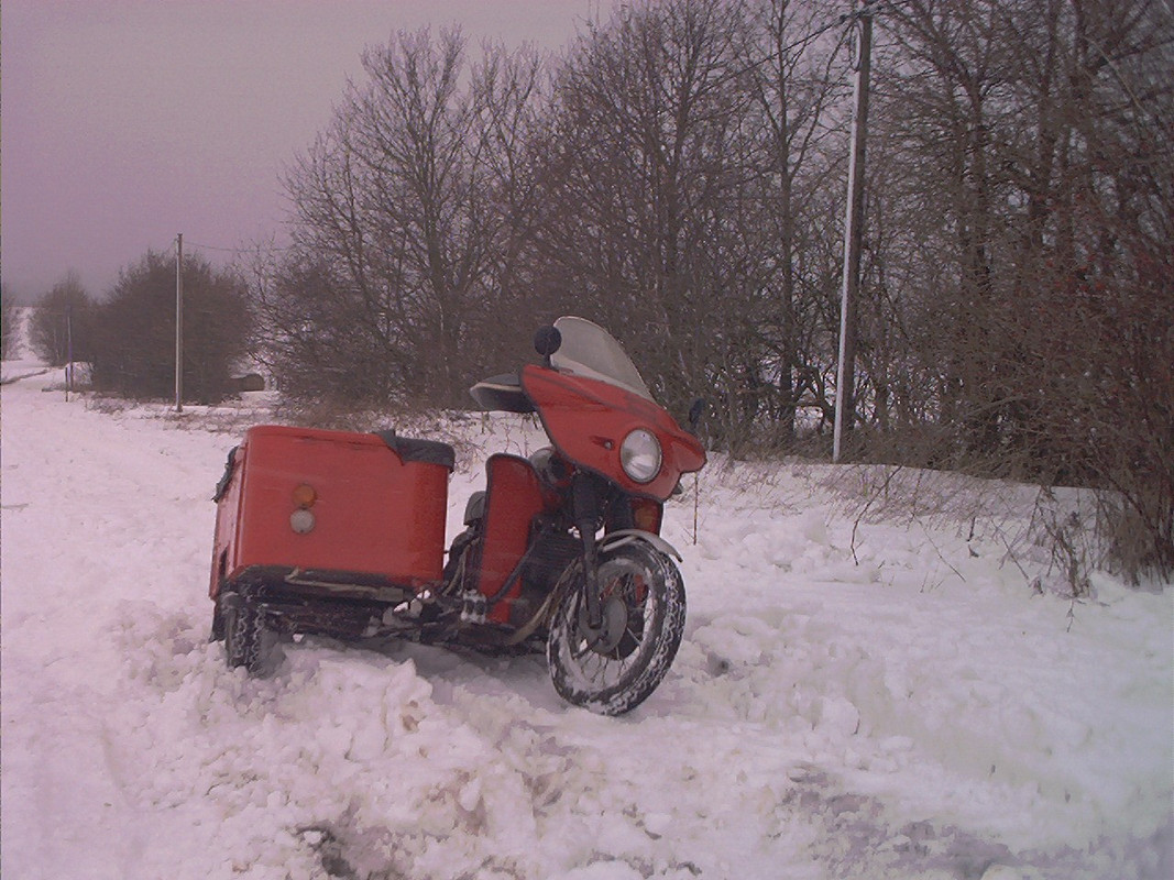

Beitragvon Aynchel » 8. Januar 2020 09:58
starke136 hat geschrieben:...Recht hast du damit, dass die Jawabremse anderherum abläuft als die MZ-Bremse. Jawa-Duplex muss man in Fahrrichtung linksseitig einbauen um zwei auflaufende (bremsende) Backen zu haben. Allerdings genau andersherum als die MZ Vorderradbremse..........
moin auch
eine 160er Jawa Duplex, na das ist doch mal eine Antwort :zustimm:
die Einbaurichtung linksgeht in Ordnung, denn die kann ich beliebig wählen
derweil die lila Zicke hat ne geschobene Schwinge hat
da wird es dann auch kein Problem geben, eine reaktionsfreie Bremsmomentabstützung am Gabelholm anzusetzen
das Aufstellmoment des schwingenfesten Bremssattel hat mir nie behagt
https://i.postimg.cc/d1WRh9nx/2018-11-1 ... llen-1.jpg
-- Hinzugefügt: 8. Januar 2020 09:04 --
Klaus P. hat geschrieben:Aber nochmal zur Breite der Hiradnabe
mit den Mitnehmern, passt das tatsächlich in die Tele - Brücke ETZ ?.....
moin auch
ich hab so einen Umbau schon mal gemacht
meine TS/1 hatte die allseits bekannte lame Dosendeckelbremse vorne
um der auf die Sprünge zu helfen hab ich eine Hinterrad Bremsankerplatte eine ETZ250 genommen
und den Anguß so weit runter gefeilt bis die von der Baubreite her in die TS/1 Gabel passte
eine neue Bremsmonmentabstützung zum Schutzblechhalter rauf, bestehend aus einem Flacheisen
da sitzt dann auch das Wiederlager für den Bremszug drauf
ein Kupplungszug einer Guzzi V1000SP
und schon war die Bremsleistung den wilden 19 PS angemessen :mrgreen:
die Antriebsnocken laufen dann links und passen problemlos am Tauchrohr vorbei
https://i.postimg.cc/T1fj1YzC/festgefahren-von-vorn.jpg
ein Detailfoto habe ich leider nicht
