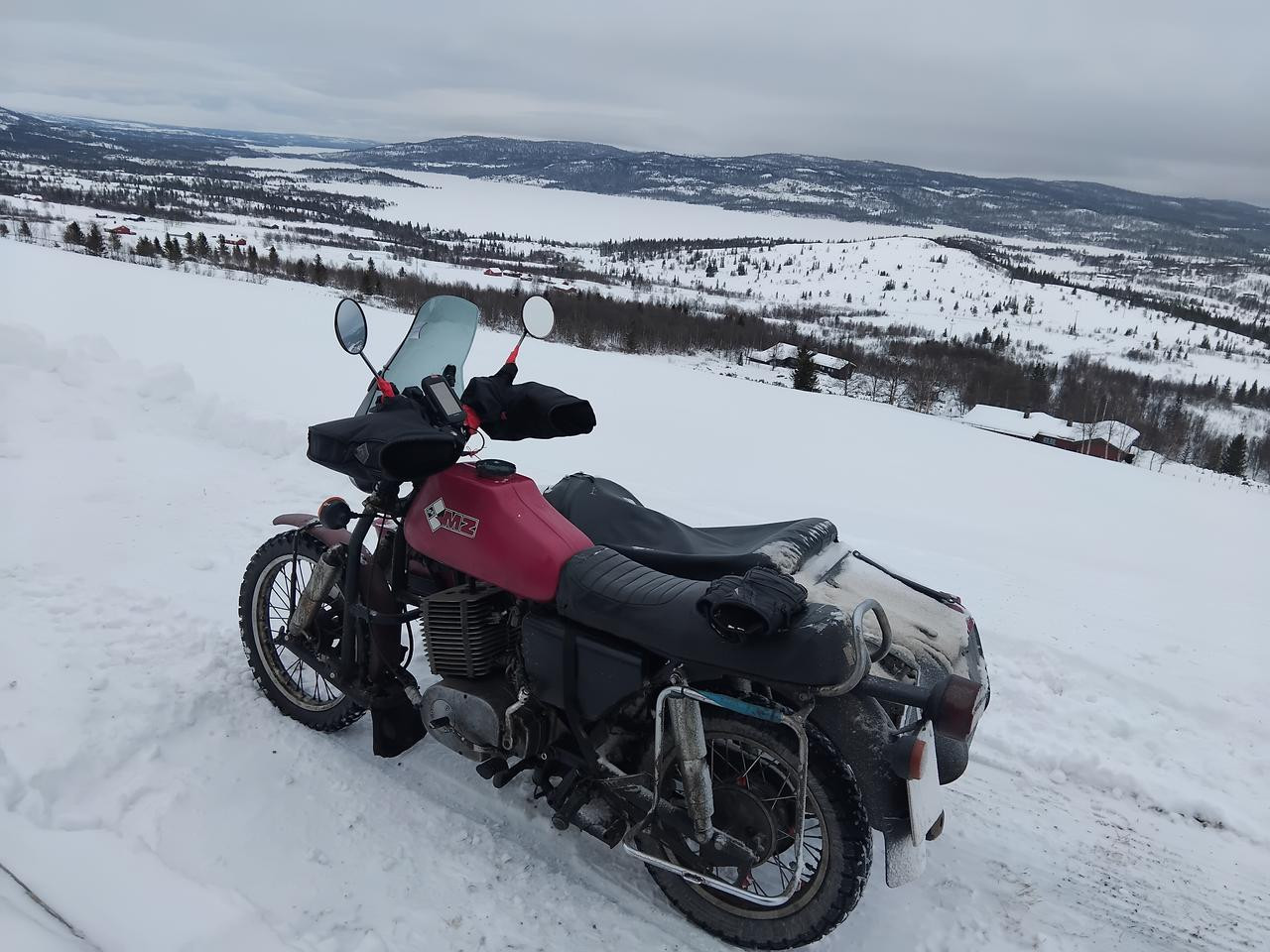

Beitragvon Aynchel » vor 25 Minuten
Moin
In Norwegen setze ich einen 120er 16" auf einem TS/1 Hinterrad ein.
Der geht problemlos an den Kettenschläuchen vorbei.
Ich musste jedoch die beiden M8er Schrauben hinten oben am Heckrahmen gegen Schlossschrauben tauschen,
da der Reifen schon mal am schleifen war.
ETZ250 Gerike Exportmodell
