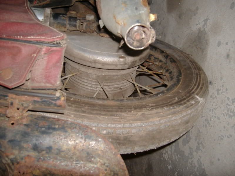

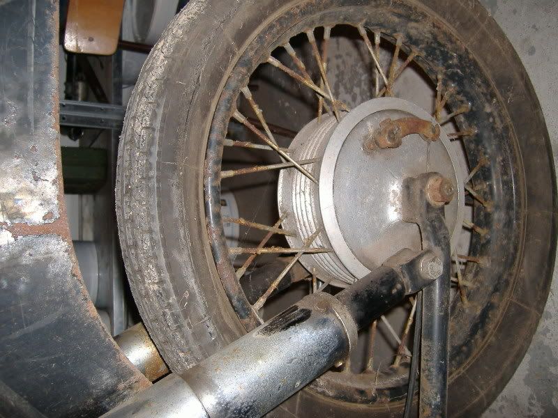

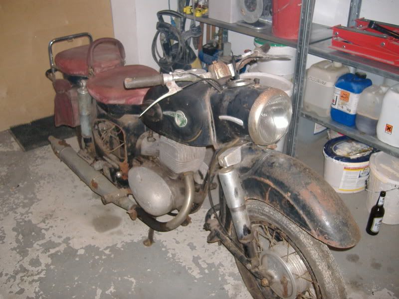

Beitragvon Marcus84 » 13. April 2011 14:22
Es kann natürlich sein das die felgen mal umlackiert wurden. Ich ging aber immer davon aus das (bis auf den Rost usw. 8) ) alles orginal ist. Hab die Felgen auch wieder schwarz lackiert.
Ich hab die Maschiene in diesem zustand bekommen:
