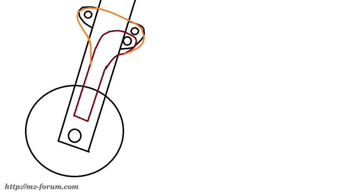

Bin auch gerade dabei die Drehmomentabstützung für meine Jawa-Duplex zu entwickeln.
Ich habe die Variante mit der Vierkantabstützung am Anker, der bei Jawa direkt auf die Gabel greift.
Hab mal schnell was skizziert wie ich mir das in etwa vorstelle.
28839
Unten soll die Zugstrebe einen Vierkant haben welcher stramm sitzenden in die Ankerplatte greift und mittels Seckkopfschraube dort fixiert ist.
Eigentl. sollte m.M. die dunkelrote Variante ausreichend sein. Diese ist zwar nur an einem Punkt befestigt, aber durch den Vierkant unten kann sich ja nichts verdehen.
Gleichzeitig müßte sich die Strebe ja längen um eine Verdrehung zu ermöglichen.
Was meint Ihr??
Falls ich da falsch liege müßte die Zugstrebe auf die orangene Variante vergrößert werden.
Fuhrpark: MZ TS 250/1978 (Replica Racer), MZ TS150/1977, IZH 56/1960 mit Duna/1956, Suzuki GT 550/1973, Enfield Bullet 350/1982 (fastes 350ccm Chopper ever), GN 400 Scrambler/1982, XBR 500 Alu-Racer/1985, Simson Spatz, Jawa Mustang, Benelli T50
Alk
Beiträge: 487
Registriert: 22. Juni 2012 15:05
Wohnort: 01877

Beitragvon Ysengrin » 14. Juni 2017 10:13
Hmm, ich würde eher zu einer Tauchrohr von einer Scheibenbremse greifen und dort die Befestigungen für en Bremssattel nutzen. Die sind deutlich näher und auch stabiler als die vom Kotflügel. Den oberen Befestigungspunkt könntest Du sogar absägen, wenn Du ihn nicht brauchst.
Beiträge: 4590

Beitragvon Alk » 14. Juni 2017 11:03
Also bei der dunkelroten Variante würde ich ja ausschließlich den Befestigungspunkt der originalen Zugstrebe nutzen.
Ich bin mir nur unsicher ob das so reicht. Bei der orangenen würde ich zusätzlich die Kotflügelbefestigung nutzen, nur um ein Verdrehen auszuschließen.

Beitragvon Ysengrin » 14. Juni 2017 11:06
Ist halt beides recht lang. Egal ob an einem oder 2 Punkten befestigt. Ich hätte da die (wahrscheinlich unbegründete) Sorge, dass es sich unter Belastung verformt.

Beitragvon Alk » 14. Juni 2017 11:37
Also über Verformung mach ich mir nicht so Gedanken, das würde schon ähnl. der Originalstrebe 4-5mm Stahl werden nur eben etwas breiter, kürzer und mit Abwinkelung oben.
Ich mach mir mehr um das Bestreben der Ankerplatte sich zu verdrehen gedanken, daher hätte ich evt. einen 2-ten bis 3-ten "Zurrpunkt" gesucht.

Beitragvon Ysengrin » 14. Juni 2017 12:33
Bei einer normalen Strebe wird diese aber der Länge nach auf Zug belastet. Deine würde aber seitlichen Querkräften ausgesetzt. Ich weiß nicht, ob das wirklich ein Problem ist, aber instinktiv würde ich versuchen, den "Hebel" zwischen Befestigungspunkt und Bremse so kurz wie möglich zu halten.
Der Vorbesitzer meines Motorrads hatte wohl eine Duplexbremse, die wie Deine mit einem Vierkantprofil befestigt wird. (Ich hab die Bremse leider nie gesehen.) Und er hatte sich eine kleine Aluplatte mit Vierkant an die SB-Bremssattel-Aufnahme geschraubt. Da war der Hebel quasi Null. Das finde ich persönlich vertrauenerweckender.

Beitragvon AHO » 14. Juni 2017 12:48
Alk hat geschrieben:Die Duplex war auch an den letzten Planeta 5 und Jupiter 5 Modellen, gab da aber schon wahlweise Scheibenbremse daher sind die recht selten.
Wenn man Zeit hat zum Suchen, dann paßt es auch schonmal. Hat bei mir halt gut 2 Jahre gedauert bis ich alles für meine IZH zusammen hatte.
Bremsanker ca. 50,-€, Vollnabe ca. 40,-€ Bremsbacken ca. 25,-€ alles plus Versand aus meist Ukraine, Litauen oder Bulgarien in der Bucht gefunden.
28839
Was meint Ihr??
Kannst Du nicht die Strebe weiter nach unten ziehen und zusätzlich die Achse dadurch laufen lassen? Das würde die Statik deutlich verbessern.

Beitragvon Alk » 14. Juni 2017 12:57
Die Idee hatte ich schon, geht aber leider nicht da dort die Zugstange der 2 Bremshebel verläuft.
Vergleich mal hiermit, diesen Anker habe ich:
Was ich nicht habe und auch nicht selbst fertigen kann ist so ein netter Gegenhalter mit Klemmschelle.
So sieht der Anker aus:
Die zwei Langlöcher möchte ich zuschweißen lassen, dafür habe ich Jemanden, die Fläche dann wieder Plan feilen und mir ein M8 dort rein bohren+schneiden.
Dann kann die Zugstange auch nciht mehr wegrutschen, die Vierkantführung währe eher zusätzlich.

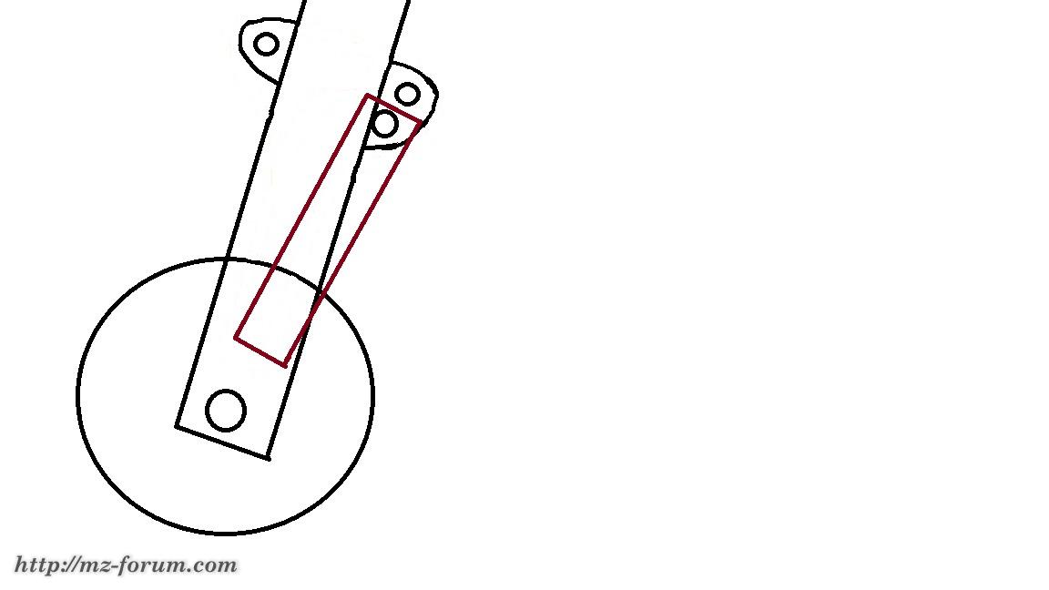

Beitragvon Alk » 15. Juni 2017 06:48
Nein habe nix zu dem Stabi, ist auch nicht von mir.
Das Bild stammt von "Peter der Große" Seite 4 vorn im Thema, hatte ich mir nur zur Veranschaulichung kopiert da er die gleiche Ankerplatte verwendet hat.
Er hat das wie ich finde sehr schön mit einer Schelle welche den Vierkant des Ankers aufnimmt gelößt.
Sowas kann ich aber nicht herstellen und ich meine das muß auch simpler gehen....manchmal denk ich auch zu kompliziert.
hab mich nochmal vor das Gerät gestellt und gegrübelt.
28840
mit leichtem Verdrehen des Ankers sollte es so gehen, eine gerade Abstützung gefällt mir viel besser.
Da sollten keine undef. Kräfte mehr auftreten, die Strebe ist dann eben nicht mehr hinter der Gabel versteckt, aber das ist leichter umzusetzen und ich denke die beste Lösung bei Verwendung des ori. Gabelauges.
Da ich an die angedachte Verschraubung von Strebe und Anker eh nur im ausgebauten Zustand komme, muß eben jedes mal oben die Schraube gelöst werden beim Radwechsel.
Das gefällt mir aber auch iwie besser als auf lange Sicht das Gewinde im Anker zu versauen, weil man da immer ran muß. Einmal mit Schraubensicherung befestigen, gut anziehen und nie mehr lösen :mrgreen:

Beitragvon Jena MZ TS » 15. Juni 2017 10:54
Das wäre mir zu weit hinten. Also der Zugpunkt der Ankerplatte. Ich bin zu schlecht in Physik und kann schlecht Skizzen zeichnen :-( , sonst hätte ich es besser veranschaulicht. Ich denke das es bei der bremsung besser ist , wenn der Haltepunkt an der Ankerplatte auf
Ca 10-11 Uhr ist. Vll habe ich aber auch ein zu begrenztes Denken dafür :-/

Beitragvon AHO » 15. Juni 2017 11:37
Den minimalen Zug auf der Strebe hast Du, wenn die Strebe parallel zur Richtung der Zugkraft steht. Die Zugkraft zieht tangential zum Teilkreis der Befestigungsschraube an der Ankerplatte.
