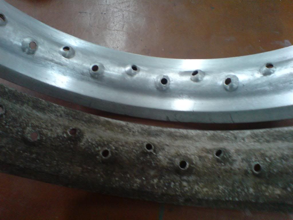

und meine felgen habe ich mit naßschleifpapier wieder hinbekommen:

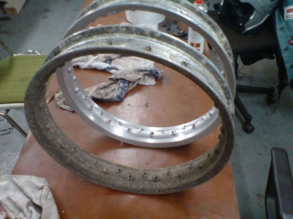

ansonsten hast du eben viel arbeit vor dir, ich habe solche felgen auch mal groß rausgeputzt, d.h. felge und narbe mit inkaufnahme von krämpen in den fingern aufpoliert und die speichen einzeln abgeschmiergelt.
dann alles außer die speichen abgeklebt und dieser erst grundiert und dann mit chromlack lackiert.
auch wenn der chromlack natürlich nicht ganz so glänzte wie chrom, war auf 2-3m abstand vom moped kaum n unterschied zu chromspeichen zu erkennen.
der lack auf den speichen hält auch jetzt nach 4 jahren noch, aber alles in allem hat es ewig gedauert, und war, da grundierung und lack ja auch n paar euro gekostet haben nur wenig rentabler, als gleich neue speichen zu verbauen.
deshalb wäre meine entscheidung an deinerstelle die zw. neuen speichen oder einfach überhaupt nichts zu machen.

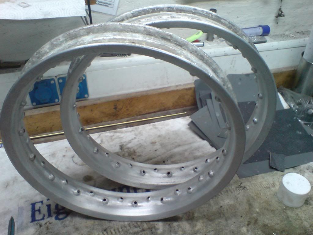

wobei das felgen und narbenreinigen in zerlegtem zustand recht einfach zu reinigen geht, wenn man sich ne entsprechende bürste für ne bohrmaschine holt.
in eingespeichtem zustand ist das sehr viel mühsamer und wird am ende doch nicht zufriedenstellend.

Die Felgen meiner ES/2 waren leider vom Vorbesitzer sandgestrahlt worden - ein großer Fehler! Die Polierarbeit dauerte Wochen. Vielleicht hätten Glasperlen oder Trockeneis weniger verheerend gewirkt.
Ansonsten habe ich bei Korrosion sehr gute Erfahrungen mit einer solchen Reinigungsscheibe gemacht, hat schon mal jemand eine solche an Alufelgen ausprobiert?

nicht zu empfehlen, da diese das Aluminium auch abträgt, das kommt dann deiner Erfahrung mit sandgetrahlten Felgen sehr nahe. Ausserdem ist die Scheibe flach, die kommt auch nicht in die vielen "Ecken" der Alufelge, selbst wenn diese ausgespeicht ist.
Man muss halt sowas nehmen wie Abrazzo was sich der Kontur anpasst, ich habe dann mit nem Polierset aus dem Baumarkt nachpoliert.
Allerdings muss ich euch warnen, die beigelegte Polierpaste ist wohl aus toten Schweinen zusammengepresst, die stinkt beim Polieren wie's böse :evil: bäh...

Ich habe gestern mein Vorderrad und einige andere Aluteile mit dem Wolfkraft-Set gemacht. Ich würds mir nicht unbedingt wiederkaufen, da die weiche Schwabbelscheibe und die blaue Polierpaste Mumpitz sind. Aber es macht süchtig ... und Muskelkater. Eine schöne Felge kann mit dunklen Speichen auch entzücken.
Details und mehr Fotos mit Beispielen unter: http://www.simantik.de/mz-alu-polieren.shtml

So, ich habe das Hinterrad jetzt wirklich ausgiebigst geputzt. Mit Akopads, Stahlwolle, NevrDull, Dremel mit Messingbürste, ... Aber mit dem Ergebnis bin ich nicht wirklich zufrieden. Von weitem sieht es zwar ganz passabel aus, aber aus der Nähe sieht man immernoch viele Flecken, Kratzer, etc. Und die Nabe und die Speichen sind sowieso noch total hässlich, da ich an die Nabe nicht richtig rankomme und bei den Speichen einfach nicht mehr viel zu retten ist.
Ich fürchte, besser bekommt man es ohne Entspeichen nicht hin. :?
Ich freue mich schon auf das Vorderrad. :roll:

Na, ist doch schon mal ein kräftiger Unterschied :ja: .
Ysengrin hat geschrieben:
Nicht fürchten, weitermachen :D !
Und wenn jede Speiche einzeln zig mal poliert wird. An die Nabe kommt man doch eigentlich auch ran.
Klar, es dauert. Aber Du erhältst die originale Materie, und am Ende bist Du richtig stolz, wenn Du die zwei funkelden Räder mit ihrer gesunden Patina an Deiner Maschine siehst :ja: .

"wobei das felgen und narbenreinigen in zerlegtem zustand recht einfach zu reinigen geht, wenn man sich ne entsprechende bürste für ne bohrmaschine holt.
aber für n alltagsmoped ist das rad doch schon mal ganz annehmbar geworden und sollange die speichen alle noch gespannt sind sollte da auch beim tüv keiner was wollen.

Hallo ich habe meine Glasstrahlen lassen und nun überlege ich wie ich sie wieder optisch Original hinbekomme. Hat jemand einen Tipp? Sie waren stark angegriffen. Hier mal n Foto
Fuhrpark: ETS 250
TS 250/1 2.st
ETZ 250 4.st
ETZ 250 + Superelastic
ETZ 150
ES 250/2
ES 175/2
AWO Touren 2.st
rt 125
 Betreff des Beitrags: Re: Felge/Speichen reinigen
BeitragVerfasst: 1. April 2013 17:33
Beiträge: 1434
eine Drahtbürste bringt sie wieder zum glänzen.
