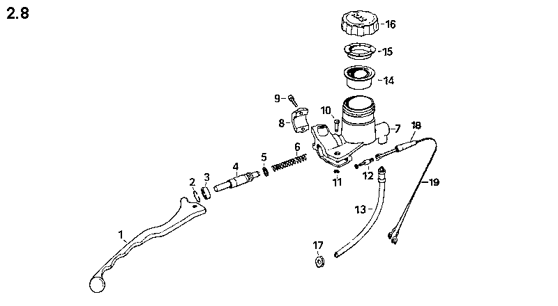

meinst du etwa die dichtung???
http://www.sausewind-shop.com/out/pictu ... 144_p1.jpg
Fuhrpark: MZ ETZ 251 (300ccm) Bj. 89
 Betreff des Beitrags: Re: Scheibenbremse entlüften???
BeitragVerfasst: 27. Juni 2011 10:43
Registriert: 17. September 2008 09:56
Beiträge: 590
Wohnort: Kaßberg
teil 14 war bei mir der übeltäter!
also so wie es aussieht: ja, genau die dichtung (hab sie damals sogar in dem laden gekauft) :D
entweder man hat prinzipien oder man lebt!
Fuhrpark: ETZ 250 Bj.88

den HBZ zerlegen, gründlich reinigen, auf die Wandungen achten, (Riefen, Pickel) und dann mit neuen Dichtungen wieder zusammenbauen.
