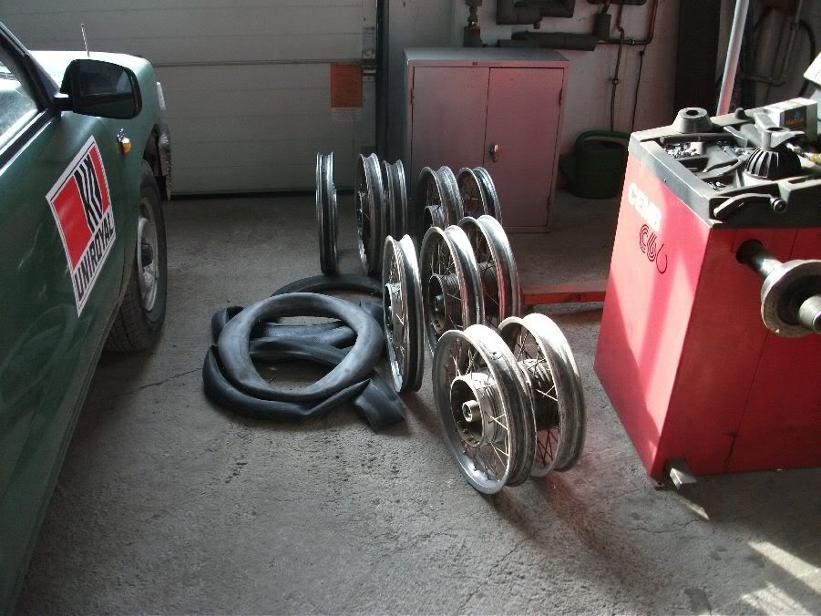

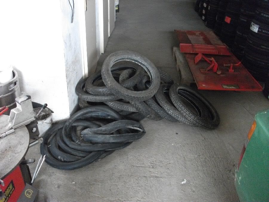

BeitragVerfasst: 8. September 2011 18:30
Beiträge: 4736
ich fahr damit zum dealer meines Vertrauens, da darf ich selbst, für nen 5er in die Kaffeekasse

im Ernstfall schneide ich die auch runter, ansonsten mache ich es wie Paule 56: ab zum Reifenfachbetrieb
