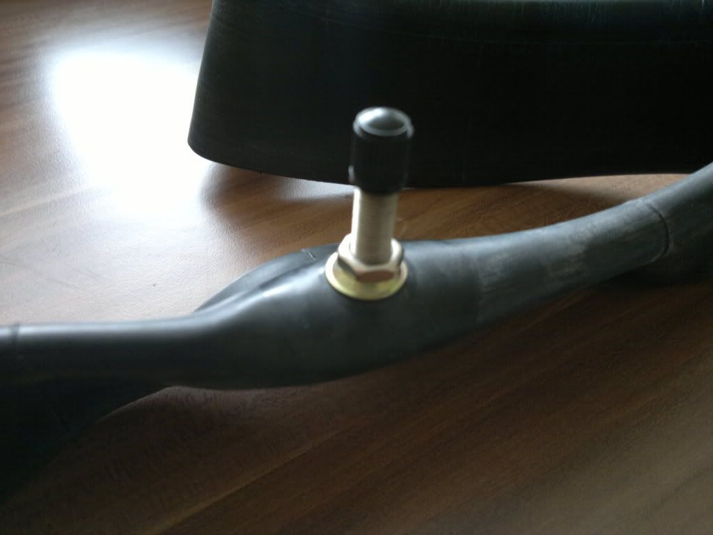

Hallo zusammen!
Ich hab mir gerade einen neuen Schlauch für das Hinterrad meiner ES 150 gekauft. Der Verkäufer meinte das bei diesem Schlauch das Ventil eingeschraubt und nicht einvulkanisiert ist. :gruebel:
Meine Frage dazu ist ob tatsächlich die abgebildete 12`er Mutter dann ins Felgenbett (mantelseitig) auf die Felge kommt oder wie herkömmlich von innen (Speichenseite) wie ein Montagehilfering? :kaffe:

Bastelrunde hat geschrieben:
:ja:
Das Ventil ist auch eingeschraubt. Es sitzt unter der Staubschutzkappe und man kann es rausdrehen.

Zieh die Mutter vor der Montage mal sicherheitshalber nach... hab ich beim Star nicht gemacht und darf alle 4 Wochen nachpumpen :roll:

moment, ich sehe doch den ring wo das vetil einvulaknisiert ist im schlauch, die scheibe gehört in die felge die mutter auf die speichenseite, dass ist doch ein ganz gewöhnlicher schlauch.

MaxNice hat geschrieben:
dem Bild nach zu urteilen würde ich das auch denken.

und ausserdem wird mit der mutter die Ventilkappe gesichert. und nicht das Ventil an der Felge angeschraubt.

Oh, oh, oh, ich meine, die Mutter gehört in die Felge.
Wenn die Mutter fest sitzt auf jeden Fall.
Ist sie lose, dann außen.

ach was, die mutter in der felge würde doch den schlauch verdrücken, die mutter hat bestimmt nur jemand angeschraubt, wer weiß warum auch immer. probiers doch die mutter runterzudrehen, dann dürfte man sehen dass der messingnippel im schlauch einvulkanisiert ist.

Und wo soll die Scheibe hin?
Nein, nein, es gibt auch solche Ausführungen für das Fahrrad.
Ich habe die auch nicht gerne.
Wenn der Schlauch rutscht, ist der Luftverlust da.

Also die Ventilhülse ist sicherlich in den Schlauch einvulkanisiert.
Hatte mal intensiv recherchiert, weil ich einen fabrikneuen Schlauch geliefert bekommen hatte wo 2 Muttern drauf waren. Glaube es war ein Bridgestone.
Da hieß es eindeutig - 1 Mutter auf jeden Fall mit in die Felge, die 2. ist nur als Montagehilfe mitgeliefert.
Eine Ventilhülse schraubt man nicht an der Felge fest - gefährlich! Stichwort Ventilabriss.

Früher gab es nur eingeschraubte Ventielröhrchen, in der Felge ist genug Platz für die Mutter. Nur muss es noch eine Rendelmutter geben die auf die Felge kommt.

ES-Rischi hat geschrieben:
Nein.
Arni25 hat geschrieben:
Unter Montagehinweise gucken

Das ist doch was ganz anderes, dort geht es um Reifen die Geschwindichkeiten über 200kmh aushalten müssen. Ich behaubte, das jede MZ festgeschraubte Ventielröhrchen. Ich habe die schon immer gehabt und kenne keinen der das nicht so macht, dazu ist die Rändelmutter auch da. Bei Fahrradschläuchen habe ich das auch schon gesehen, das es keine Befestigung gibt und nicht makl ein Gewinde da ist. Aber ich denke an deiner MZ oder Junak sind die Schlauchventielröhrchen an der Felge befestigt mit ner kleinen Mutter??? Der Vorteil ist auch, das man besser Luft aufpumpen kann wenn nur noch wenig drauf ist, da sich das Ventielröhrchen nicht mehr reinschieben lässt.
Hä? Wie kommst Du darauf?
Dadurch das es 98% falsch machen wird es nicht richtiger. Habe es auch lange Zeit immer fest geschraubt, mich jedoch eines besseren belehren lassen. Die Rändelmutter ist nur eine Montagehilfe.
:nein:

Wie beim Stammtisch erwähnt, eine Mutter sitzt an der geformten Metallscheibe am Schlauch und verbleibt auch dort( :!: ), die zweite wird gegen Felge oder Ventilkappe nach der erfolgten Montage gekontert.

hier ist aber nur eine mutter da, verdammte axt! und die ist montagehilfe und gehört nach montage von unten gegen die ventilkappe geschraubt, und hat dann nur noch den zweck, den richi beschreibt:
aber ja, wir spekulieren lieber bis der arzt kommt, man könnte ja einfach unter die doofe scheibe schauen, obs vulkanisiert ist oder lose im gummi hängt, die scheibe war an jedem schlauch dran, der mir bisher unterkam.
Dass die zweite Mutter dabei war, hat Christian nur nicht geschrieben :wink: .
Hab schon viele Schläuche dieser Ausführung demontiert(egal ob Fahrrad oder Motorrad), die schon Jahrzehnte so gefahren wurden...und IMMER befand sich diese Mutter am Schlauch gekontert, außen eben eine zweite.
Steinigt mich, aber die zweite Mutter kontere ich handfest gegen die Felge :mrgreen: .
Verschiebt sich das Ventil, sieht man es so trotzdem und ein Eindringen von Schmutz und Feuchtigkeit ins recht großzügig gebohrte Ventilloch wird so verhindert.
Genau so isses. Wir standen mal vor der gleichen Frage, und haben von Conti die gleichen Antworten gekriegt. Eine Mutter innen, eine Mutter aussen. Und das Ventil ist einvulkanisiert. Wenn nur eine Mutter dabei ist, fehlt entweder eine, oder es gehört aussen keine drauf. Was da Aufpumpen bei einem Platten allerdings nicht ganz einfach macht..

Nee Tobi, es war nur die eine Mutter aufgeschraubt, eine zweite war da nicht dabei. :oops:
Nun isses wurscht, der Schlauch ist verbaut und scheint die Luft zu halten. :mrgreen:
Mach wie Du meinst. Mir hat das weglassen der Mutter jedenfalls schonmal den Ars... gerettet.
Wenn bei einem schräg stehenden Ventil Schmutz durch das Ventilloch eindring en sollte, ist das noch 1000mal besser als ein Ventilabriss.

da haben wir den salat, es war doch nur eine mutter dabei :D und ich hab auch schon schläuche ohne vorsatz zerstört, durch festgeschraubte mutter auf der felge, deshalb mahc ich das nicht mehr, auch die expertinnen bei böhm schrauben die mutter nur unter die ventilkappe, gestern so erlebt.
