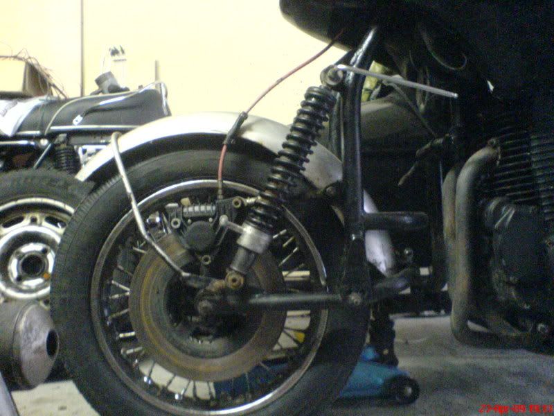

Es gibt ES mit Scheibenbremse.
http://www.trophy-spocht.de/
Dort findest Du eine Variante. Eine andere Variante ist an meiner ES. Dort ist die Scheibenbremsanlage mit einer Halteplatte montiert. Beide Varianten haben Vor- und Nachteile.
Gruß Sven

ich finde die Scheibe in der alten Kiste gar nicht so uncool. Die Verbindung von alter und neuer Technik hat ihren Reiz, damit kann ich mich durchaus anfreunden.
Aber sag mir doch mal, wo ich diese Weichbeläge bekomme.
@ Sven,
kann ich da mehr Infos bekommen oder finde ich alles unter deinem Link? Auch der Gummistreifen am Zylinder interessiert, ist sie damit viel leiser geworden?
Willy

Die Hompage ist erst im (Wieder)Aufbau. Aber ich lade mal Bilder hoch. Es ist ein 5-Gang-Motor drin. Daher die Gummistreifen. Aber das Teil vibriert und macht Krach. Erst wenn ich die nächsten geplanten Umbauten endlich mal mache, wird sich auch das ändern.
Die Bremsleitung ist an der Schwinge mittlerweile natürlich anders befestigt.
Gruß Sven

Ist es nur die Verzeichnung deiner Kamera oder hat sich der Schwingarm tatsächlich nach unten gebogen? Bei der kleinen ES wurde ja später extra ein Versteifungsblech drauf gemacht.
Nicht nur bei der kleinen ES. Bei der 250/2 ist die Schwinge dort auch extra verstärkt.
Eine Trommelbremse gefällt mir natürlich optisch mehr, die Scheibenlösung vom Steven (Trophy-Spocht) ist aber (direkter Vergleich) besser zu dosieren und wartungsärmer über längere Zeit (>10.000km). Dafür aber leider nicht gespanntauglich (Verwindung der Schwinge). (Die Lösung vom Sven gefällt mir optisch nicht iund sie ist so an der /2 nicht durchführbar.)
Zum Zeitpunkt des Fotos war die Scheibenbremse gerade montiert. Da war die Schwinge nicht verzogen und ist es bis heute noch nicht.
Der Vorteil dieser Version war und ist einfach die Umsetzung ohne Schweißgerät.

BeitragVerfasst: 31. Oktober 2012 21:25
Beiträge: 3766
Wolle69 hat geschrieben:
Damit würde sich das Motorrad beim Anbremsen dann eben nicht "Aufbäumen", sondern im Gegenteil einfedern, ähnlich einer Telegabel?
Nein, halt! Bevor sich hier Unwahrheiten festsetzen:
Durch das Tieferlegen ändert sich am grundsätzlichen Verhalten nichts. Beim Bremsen sorgt das Moment der Bremse immer noch dafür, dass die Schwinge ausfedert. Egal wo die Schwinge steht. Das bekommt man nur mit einer Zugstrebe an der Bremse weg, die parallel zur Schwinge verläuft (was an der ES/2 nicht funktioniert, ich hab es probiert). So werden auch "moderne" Schwingen gebaut (Hier zum Beispiel bei meiner Renntax).
Leider führt das im Kontext der restlichen konstuktiven Gestaltung aber auch dazu, dass die ablaufende Backe der Vorderradbremse zuerst anliegt - Bremsleistung naja. Maßnahmen gibt es zwar, aber "am Nocken feilen"... da bin ich immer erstmal vorsichtig.
Die Austauschbarkeit der Räder einer Simson hat nichts mit den Bremsen zu tun. Die Simplex-Bremsen sind bei der MZ genauso zu finden. Man muss, und das hast du richtig erkannt, verhindern, dass die ablaufende Backe zuerst anliegt. Das macht man und gut.
So, genug Klugscheißerei... :wink:
Richard

BeitragVerfasst: 1. November 2012 17:19
Beiträge: 3766
Ja, jetzt, wo du es sagst... aber... parallel zur Schwinge... sollte es nicht eher lauten: Nicht an der Schwinge abgestützt, sondern an dem "senkrechten Teil" (ich weiß nicht, wie das heißt, "Schwingenträger" vielleicht?). So richtig parallel ist das ja im Bild auch nicht... 5° oder so?
Das ist korrekt, die Kraft muss so eingeleitet werden, dass das Bremsmoment nicht in der Schwinge eingeleitet wird.
Mit dem Ändern der Hebellängenverhältnisse zwischen Bremse/Radachse und Schwingenachse/Aufnahme der Zugstrebe kann man ein leichtes Ein-/Ausfedern der Schwinge erreichen. Hier ist es so gemacht, dass die Schwinge ein wenig einfedert.
Zitat:
Aber wenn du den Vergleich schonmal anbringst: Wo befindet sich bei den MZ-Bremsen Abstützung, Nocken und Hebel in Bezug auf Radachse und Schwinge? Ich dachte, dass es da schon Unterschiede gibt...
Im Großen & Ganzen ist es ziemlich gleich.
Richard

BeitragVerfasst: 1. November 2012 20:06
Beiträge: 12181
Oder die Theorie wurde nicht umgesetzt.
Evtl. gab es diese Erkenntnis in den 60gern noch nicht.
Die Zeichnung zeigt, daß die Radachse höher stehen muß als die Schwingenachse.
Und die Feder soll federn, mit vorspannen nimmst du neg.Federweg.
Es ist so,als wenn das Fahrzeug schon ohne Fahrer belastet ist.
Der neg. FW soll mit Fahrer ca.1/3 des max. FW betragen.
Ob das allerdings mit den Serien FB zu machen ist?
