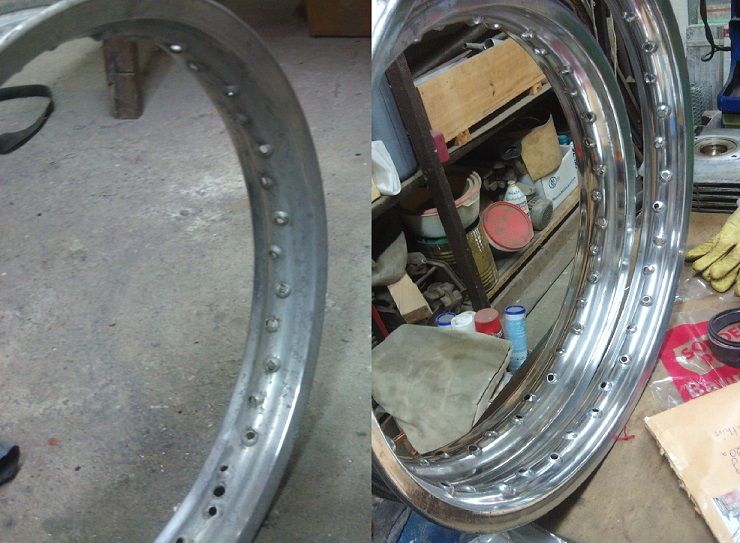

Genauso habe ich es auch gemacht, erst per Hand vorgeschliffen und dann die Felge mit einem Polierset für rund 50 € aus der Bucht (ich hatte diesen Artikel hier: eBay-Artikelnummer:281035958930) in drei weiteren Arbeitsschritten auf Hochglanz gebracht. Ist allerdings ne Schweinearbeit. :mukkies:
Felge vor der Bearbeitung:
Felge bearbeitet mit Reifen (noch ungeputzt mit Fingerabdrücken und Fitwasserfleckern vom Aufziehen)
Eine andere Felge mit gleichem Ausgangszustand nach dem Polieren:
Viele Grüße, Peter
