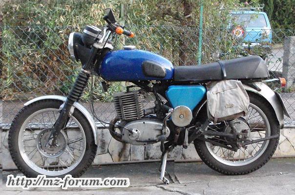

Hi, meine ETZ war beim Kauf schon auf 3.50-18 umgerüstet. Sind die Heidenau Enduroreifen drauf
und der Hauptständer wurde verlängert, hat sonst keinen sicheren Stand;-)
Gruß jochen

Jaaa, auf dem Foto kann man die Verlängerungen für das vordere Schutzblech schön sehen. Richtig ist natürlich, dass mit dem größeren Vorderrad die Maschine auf dem Hauptständer praktisch ebenerdig steht, also Vorder- und Hinterrad berühren den Boden gleichzeitig.Die originale MVA ETZ hatte allerdings einen sehr schönen Seitenständer in der Mitte an der (klappbaren) Fahrerfußraste.
Die Verlängerung des Hauptständers (besteht nur aus ganz normalem Stahlrohr) ist ziemlich einfach und auch solide zu bewerkstelligen. Ich habe mir sozusagen als Edelvariante einfach zwei entsprechende Hülsen mit Passung drehen lassen und diese dann eingeschweißt. Damit ließ sich nämlich dann auch der Einbau längerer Federbeine kompensieren ;)))

Sry, aber der zivile Kippständer an der ETZ ist dem der /A völlig gleich, beide haben die ET-Nr.: 30-21.140
Es mag sein, dass bei enorm hohem Stollenprofil die Kippelei losgeht. Mit MITAS H 03 ist entweder unter dem Hinter- oder Vorderrad locker 3 cm Luft.

Hallo Paule, der Haupt- bzw. Mittelständer ist bei TS250 bis ETZ 250 (egal welche Ausführung) identisch. Den meinte ich auch nicht, ich meinte den Seitenständer an der Fahrerfußraste, den sogenannten Hahnenfuß, den hatte ausschließlich die NVA ETZ250, oder vielleicht noch die eine oder andere Behördenmaschine. Aber auf jeden Fall gab es diesen Ständer nur in Verbindung mit den klappbaren Fahrerfußrasten, dort ist deswegen nämlich das Tragrohr mit einem Stahlprofil verstärkt.
Und ich sagte übrigens ganz bewußt, dass die maschine mit dem 18 Zoll Vorderrad auf beiden Rädern steht, wenn sie auf den Hauptständer gebockt wird, ich habe nichts von Kippelei erwähnt. Richtig ist aber, dass es von den reifen abhängt.

Ist nicht Auslieferungszustand, sondern spaeter gemacht.
No Saint hat geschrieben:
... hat sonst keinen sicheren Stand;-)
Wenns eben ist schon, bei´n paar Hubbeln wirds denn kibbelig

muß aber noch erwähnen das es wirlich ein Kraftakt ist die Maschine mit dem verlängerten Hauptständer aufzubocken.
Habe deshalb noch einen Seitenständer montiert.
