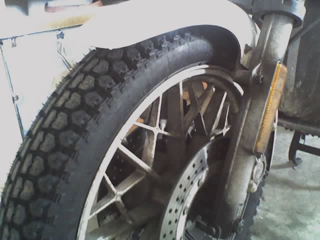

Hallo? Der Mitas H03, und um den geht es hier, sieht so aus:
http://www.tomlik.de/embed/01-08-12_1639.jpg
Da ist Sägezahn ganz normal, falls man mal bremst. Egal ob Du 5 bar Luft reinpumpst oder nur 1,5, da die Stollen lang und weich sind.
Hans

Bei Sägezahn "kippt" quasi jeder Stollen (Stolle :gruebel:) für sich und nutzt sich ungleichmäßig ab.
Leider fehlt ein Bild vom TE. Also von seiner Stolle. :irre:

Wenn ich dazu komme, mach ich morgen mal ein, zwei Bildchen. Der "Höhenunterschied" beträgt ca 1mm auf die Länge der "Stollen". Die Gabel wurde zwar nach Undichtheit neuen Ringen u SAE 5 versehen, hat jedoch weiterhin geleckt. Ursache is eine Beschädigung der Hartverchromung (ausgeplatztes Stück, ca 3-4 mm im Durchmesser) im Arbeitsbereich des Dichtringes :( Am Wochenende werden die Rohre neu ;)

 Betreff des Beitrags: Re: Sägezahn aufm Reifen
BeitragVerfasst: 9. Mai 2016 06:53
Beiträge: 4499
Wohnort: Neubiberg b. München
Kleiner Nachtrag, ich hab grad auf der Heimatseite eines Gabelfedern-Herstellers was gesucht, und das hier gefunden:
Sägezahnbildung beim Vorderreifen
Wenn ein Federnhersteller das schreibt, der ja primär am Verkauf seiner Produkte interessiert sein sollte, dann glaub ich das jetzt mal einfach...
Hans
 Profil
BeitragVerfasst: 9. Mai 2016 08:18
Beiträge: 12177
Wenn sie`s doch sagen !
