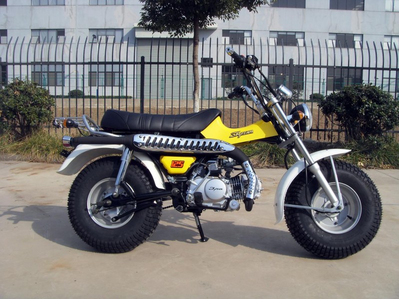

Ich dachte es geht um Grip, nicht um Aussehen? Und "kernig" ist relativ. Irgendwann hat sie dann solcherne Semmelreifen, deren Optik ist dann wohl "am Kernigsten" ?
http://www.funsporthandel.de/images/pro ... 25cc-8.JPG
Hans
