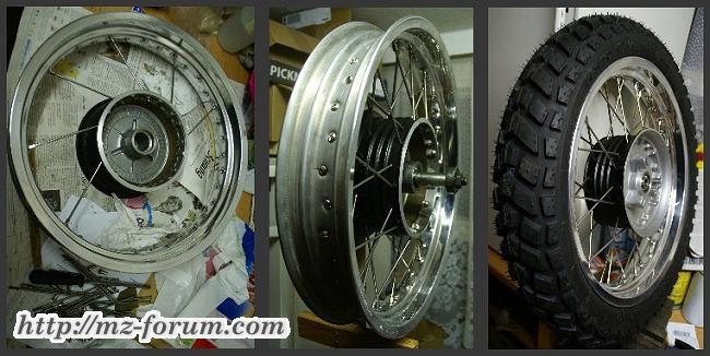

Re: Speichenfrage
Beitragvon Peter » 19. Januar 2012 20:08
Maik80 hat geschrieben:kann mir nicht vorstellen, daß da 0,5mm mehr an Speichendurchmesser optisch auffallen.
Oh doch, das tut es! :wink:
Edit: Bild vergrößert

Re: Speichenfrage
Beitragvon Maik80 » 19. Januar 2012 20:10
Peter hat geschrieben:
Gibts das Bild auch in groß :?: Da erkenn ich irgendwie rein garnix. :oops:
Ah jetzt!

Re: Speichenfrage
Beitragvon Maik80 » 19. Januar 2012 20:12
Tante Edit sagt noch: Son Profil in 16" wäre ein Traum. :ja:
