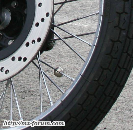

habe an meiner ETZ250 am Vorderrad ein Speichengewicht zum Schrauben. Dieses ist sehr praktisch, da man beim Auswuchten nicht das Gewicht des Auswuchtkörpers verändert, sondern das Gleichgewicht durch Verschieben des Gewichtes sehr präzise einstellen kann.
Des Weiteren sieht es auch noch gut aus. 8) 8)
Hier ein Bild vom Gewicht:
18887
Weis jemand, wo man soetwas kaufen kann?

Das sieht eher wie ein Magnet fürn zusätzlichen Tacho (Fahrradtacho) aus ?

Ist aber meiner Meinung nach ein Auswuchtgewicht. Für einen Magneten für einen zusätzlichen Tacho ist es zu schwer.

wenn es ein ausgleichgewicht ist, gehört es ganz nach aussen. was soll ein gewicht mitten im rad bringen?

Kommt immer auf die Entfernung von der Drehachse und das Gewicht an. Letztendlich kommt es nur darauf an das die Zentrifugalkraft des Ausgleichgewichtes die Zentrifugalkraft der Unwucht ausgleicht. Die Zentrifugalkraft bestimmt sich aus F=m*w² *r wobei m die Masse, w die Winkelgeschwindigkeit und r der Radius zur Drehachse darstellt. Sprich ein Gewicht ganz aussen wirkt doppelt so stark, wie ein Gewicht in der Mitte des Rades. Deshalb sind in der Regel Auswuchtgewichte auch immer ganz aussen angebracht, um die Ausgleichsmassen möglichst klein zu halten.
Des Ausgleichsgewicht zum Schrauben hat eine feste Masse und die Wirksamkeit wird durch Verschiebung zur Drehachse hergestellt.
