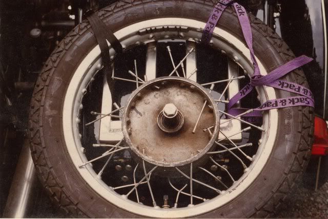

Re: Was sagt der TÜV zu Edelstahlspeichen?
Beitragvon g-spann » 17. Januar 2013 03:27
Norbert hat geschrieben:Die Originalen Speichennippel von MZ sind im übrigen aus vernickeltem Messing, da gibt es auch kein Festigkeitsgutachten zu...
Wäre mal interessant was zuerst aufgibt, Speiche oder Nippel im Zugversuch.
Ich kanns dir sagen: Die Nippel! Die reissen nämlich komplett am Kragen ab... :mrgreen:
...und, wenn du Pech hast und langsam genug bist, um der Fliehkraft keine Chance zu geben, die Speiche aussen zu halten, fällt dir die Speiche in die Bremstrommel, blockiert dieselbe...und dann reissen noch mehr Nippel ab...
Das sieht dann so aus:
