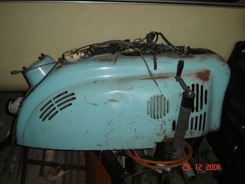

da wir ja uns mit den berlinern beschäftigen, mussten wir feststellen, das es sehr viele varianten gab obwohl bei der lackierung als auch bei den aluleisten. da wurde wohl verbaut was gerade da war. naja unser chefe wird da schon was zusammenbasteln. :-) mal sehen wann wir heikes "Tante Inge" fertig haben. :-) ach andreas der kindersitz ist nur geeignet für fahrer mit O-beinen. nach der 220km-fahrt hab ich meine knie nicht mehr gemerkt. sieht hübsch aus aber wirklich taugen tut der nix.
lg mario
ps der rahmen ist schon komplett fertig und der motor steht seid dieser woche auch frisch überholt in der küche. :-) da fehlt ja nicht mehr sooo viel an dem berliner. :-)

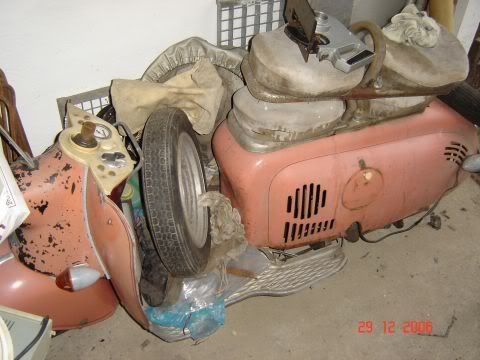

Re: Berliner: Aufklärungsarbeit ....
Beitragvon ETZChris » 6. Oktober 2009 13:06
Der Bruder hat geschrieben:Einfarbig kenne ich nur Schwarz und hellblau
dann könnte ja zumindest das blau original sein oder?!?
Beitragvon waldi » 6. Oktober 2009 13:11
ne, der lachs-orangene ist auch original. das ist RAL 2012. so wie es ausschaut hat der auch eine linierung oder?
lg mario
OT-Christstollen-Partisane
waldi
Beiträge: 4185
Themen: 76
Wohnort: Usingen
Beitragvon ETZChris » 6. Oktober 2009 13:14
waldi hat geschrieben:ne, der lachs-orangene ist auch original. das ist RAL 2012. so wie es ausschaut hat der auch eine linierung oder?
lg mario
supi!!!! dann bleibt er wie er ist!!! aber ne linierung ist da nicht zu erkennen. muß ich noch mal richtig schauen.
PS: wo bekommt man nen intaktes trittbrett her oder kann man das schweißen??? meins ist mehrfach gebrochen...
