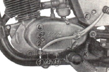

:?: In der Betriebsanleitung wird doch auf die entsprechenden Bilder hingewiesen:
0 Leerlauf,
1 1. Gang usw.
E Einfüllschraube für Getriebeöl,
K Kontrollschraube,
A1 Ölablaßschraube für Getriebe,
A2 Ölablaßschraube für Primärantrieb
