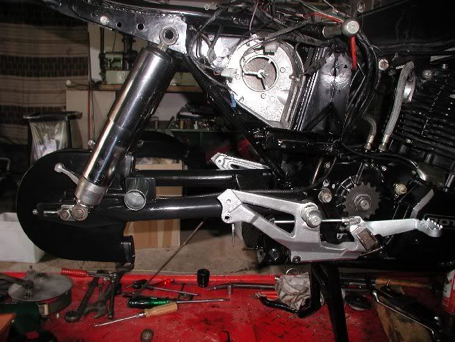

Die Silvi hat aufgrund ihres 18er Hinterrades nur 100 mm Dämpfer drinnen, sowie die Voyager auch.
Hier im Bild:
Da steht die Schwinge ausgefedert schon fast waagerecht und dies ist für die Kette der längste Weg.
Regulär soll dann der Kettenschlauch (inkl. Kette) mit einem Finger auf das Querprofil gedrückt werden können

Beitragvon thilo » 19. Juli 2009 21:38
Deshalb schrub ich das ja mit der Schwinge ... aber schön daß du mich hier unterstützt Paule, denn es kann nicht oft genug gesagt werden wie man die Kette spannt... zumindest dem Urs! ... :mrgreen: :mrgreen: :mrgreen:
