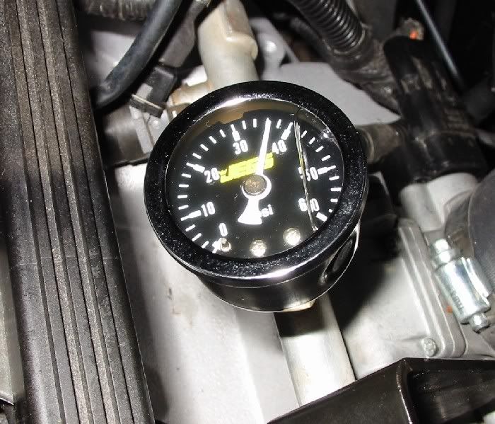

Ratzifatzi hat geschrieben:auch bis 60bar dürfte also zum darstellen von 0,3bar ein wenig überdimensioniert sein.
wie chris schrieb: es ist für die guzzi (die müsste irgendwas zwischen 2 und 3 bar haben)
und das teil geht bis 60 psi (pfund pro quadrat-zoll)
1 psi = 0,0689 bar
1 bar = 14,50 psi
d.h. das ding geht bis etwas über 4,14 bar (überdruck)

Beitragvon Donny » 19. August 2010 19:11
Waterproof pressure gauge used for fuel pressure externally on the engine block. Can also be used as an oil pressure gauge on the Rotax engine block.

Beitragvon kutt » 19. August 2010 21:34
genau sowas hab ich im moment auch im blick...
