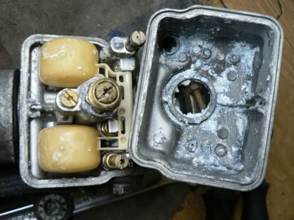

Seit Glesien bin ich nimmer mit dem Gespann gefahren....heut war ich mit den Vorbereitungen fürs TT soweit daß ich mal an einen Teststart gedacht hab :P
5 Sekunden nach dem öffnen des Benzinhuhns lief erstmal der Sprit aus dem Vergaser :x
Jetzt erstmal Vergaser zerlegen und ins Ultraschallbad werfen...
Wär ja auch zu schön gewesen, wenn die geliebte Mistkiste mal problemlos das machen würde, was ich will!

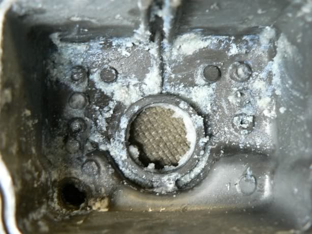

Schraubi, Schmodder und Schmehr sind Vergaserunabhängig. Wenn der Sprit verdunstet ist, setzt sich halt das, was nicht verdunsten kann am Vergaser ab. Besonders kritisch ist das bei gemischgeschmierten Zweitaktern, dort bleibt das Öl als besonders "lieblicher" Schmehr haften und löst sich dann bei der nächsten Fahrt und macht die Düsen dicht.
Aus diesen Gründen versucheich, sämtliche Zweitakter vorm Abstellen ganz leerlaufen zu lassen. Bisher hatte ich damit Erfolg.

Achim, das iss ein dellorto aus nem 4-takter und der Siff wär mit Bing noch schlimmer. :lol: :wink:

Keineswegs! Der italienische Zink-Spritzguss des DelOrto ist wesentlich empfindlicher gegenüber dem heutigen Sprit als das gute teutonische Material. Beim Bing hättest Du also nur ganz leichte weisse Ausblühungen. :twisted: :twisted:
:mrgreen: Ich glaub Du hast recht!
Der Bing meiner ETZ sah nie so aus und der wurde auch nie abgelassen.
Bing ist eben Qualität aus Nürmberch. Aber an der 500er würd ich sowas trotzdem
