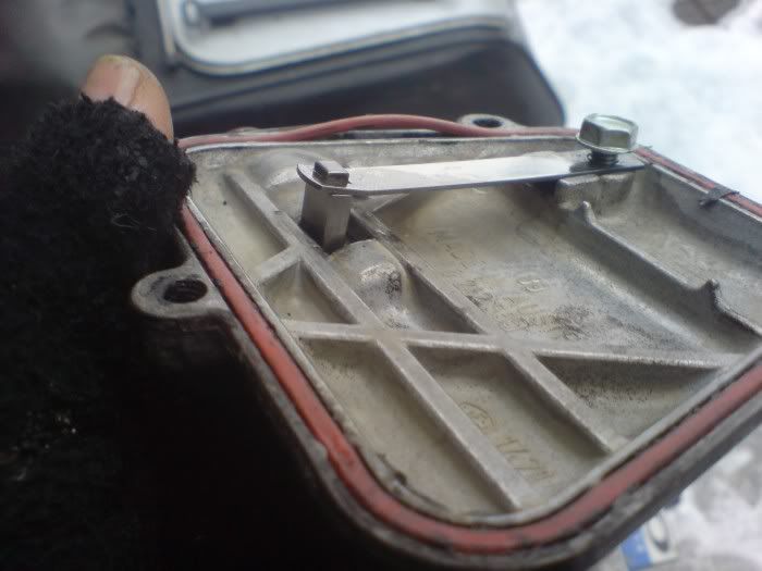

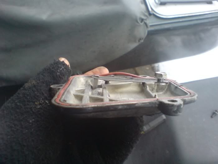

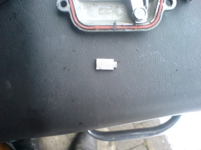

Bilder vom Tatort!
So sah es aus(die Schraube war allerdings fest und der Metallstreifen gerade!)
Den Kollegen fand ich im Ventilschacht
Soll das am Ende so aussehen?

Na siehste, is ja alles in Butter, ich sach ja einfache Teschnik...
ja....aber warum fällt es raus :roll: vieleicht hat die Feder nicht mehr richtig Druck...
 Betreff des Beitrags: Re: Motor geht nicht aus!
BeitragVerfasst: 22. Februar 2009 14:05
Beiträge: 9380
Also ist das so korrekt vom Zusammenbau? Dann werd ichs mal wieder zusammenbauen (vorher noch schnell Ventilspiel kontrollieren. wenn der Deckel schon mal ab ist 8) )

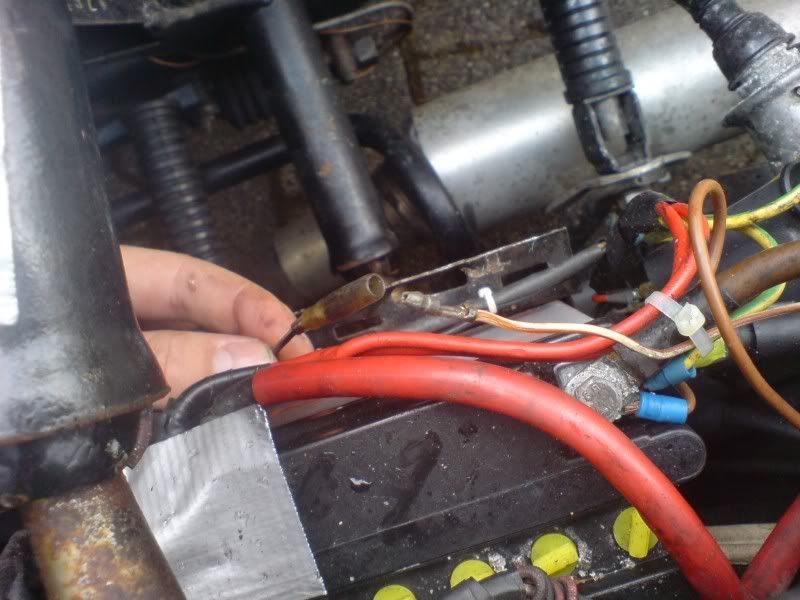

Ronny, aus der Zündbox kommt ein schwarz/weißes Kabel, das nach meinem Schaltplanals braun/weiß im Kabelbaum verschwindet, sich dort aufteilt und zum Zündschloß sowie Killschalter geht, wo es zum Abstellen jeweils gegen Masse geschaltet wird.
Da keiner der beiden funktioniert, tippe ich, genau wie Nr.Zwo, auf eine Unterbrechung dieses Kabels zwischen Box und der Teilung.
Also, um Guzzi-Ernst zu zitieren: "mit den Augen und den Fingern..."

Wenn Du nicht mehr ausschalten kannst, ist womöglich die Freilaufdiode defekt. Die sitzt irgendwo im Kabelbaum, ich glaube vorn an der Lampe. Oder ein Masseproblem, auch gern an dieser Stelle.
Es gibt in der Dokumentation ein Beschreibung zum Abschaltproblem. Such mal in der Rotax-Dokumentation.
Habs gerade gefunden:
Aus Anleitung:
2.2 Motor lässt sich nicht abstellen (weder mit Zündschloss, noch mit dem Motorstopschalter)
1. Beide Steckverbinder am Entstörteil 30-34.773 lösen. Kabel braun/weiss vom Kabelbaum mit Kabel schwarz/weiss von der Zündbox verbinden (Kabelstecker).
Motor lässt sich abstellen: Entstörteil wechseln
Motor lässt sich nicht abstellen: Weitersuchen nach Punkt 2
2. Motor abstellen durch Verbinden des Kabels schwarz/weiss mit Masse, z.B. Minus-Pol der Batterie.
Achtung Hochspannung! Das Kabel nur an der Isolation greifen.
Motor lässt sich nicht abstellen: Fehler in der Zündanlage, AMplifierbox wechseln.
Motor lässt sich abstellen: Weitersuchen nach Punkt 3.
3. Das Entstörteil 30-34.773 als Schutz vor Startertriebschäden wieder anschliessen. Während der Motor läuft, im Steckverbinder zum Schalter am Lenker rechts das braun/weisse Kabel mit Hilfe eines isolierten Prüfkabels mit dem braunen Kabel des gleichen Steckers verbinden.
Motor lässt sich abstellen: Schalter am Lenker links. Teil Motor-Stop defekt - echseln.
Motor lässt sich nicht abstellen: Kabelbaum defekt.
4. Wenn der Motor weiterläuft, nachdem das Zündschloss auf OFF geschaltet wurde, ist mit Hilfe eines Prüfkabels am Steckverbinder zum Zündschloss der Anschluss braun/weiss mit dem Anschluss braun zu verbinden.
Motor lässt sich abstellen. Zündschloss defekt.
Motor lässt sich abstellen: Kabelbaum defekt.
Ich glaube aber, dass ein Massefehler im Kabelbaum zur Lampe wahrscheinlicher ist!

Dann bei dem janzen OT noch mal wat Technisches -> Das einzige was das Zündschloss mit dem Motor zu tun hat ist beim abschalten die Zündung auf Masse zu legen und den Schaltstrom für den Anlasser abzuschalten. Ist Zündung aus und das schwarz- bzw. braun/weiße Kabel hat Kontaktprobleme -> latscht du auf den Kickstarter und die Fuhre is an... Dafür brauch man keine Kontrollleuchten!
Deshalb ist das "Kurzschliessen" beim Rotax ja auch eher nur ein Kabel abziehen oder knipsen :)

Koponny hat geschrieben:
Memme250 hat geschrieben:
Hoffentlich ist es nur die Elektrik-trick :idea: und keine Glühzündung vom A..-
ne ich hab nicht mal dran gedacht, an so was wie Glühzündungen.
:wink:
Ich denke schon das es die Elektrik ist und keine Glühzündungen. Ich kann ja auch ohne Schlüssel starten :mrgreen:
Dazu kommt noch das der Anlasserknopf manchmal garnicht reagiert (was ich bislang nicht tragisch fand- ich brauchte ihn ja nur, falls die Kiste an der Ampel mal ausging)
Vieleicht hast Du den Kupferwurm schon gefunden.
Sven hat hat den richtigen Riecher in Richtung eines Kabelbruchs,würde auch zu den Anlasserschwierigkeiten passen.
Kabelbruch/Korossion an Steckern/lose Steckverbindungen im Bereich re.Lenkerarmatur.
Zu den Kontrolleuchten :?:
Ist echt interresant wie ein ursprüngliche Elektrikproblem evtl. durch ein mechanischen Defekt (Deko)akut werden kann.Das hat was für die Erfahrungsschatzkiste.

Ich hatte ja versprochen, zu berichten.
Der Stecker lag in der Isolierung. War etwas Gammel drin, darum war er augenscheinlich fest, hatte aber keinen Kontakt.Sauber gemacht, zusammen gesteckt und sowohl der Killschalter, als auch der Stop per Zündschlüssel funktionieren wieder.
Einige hatten ja mit ihren Vermutungen recht! Habt ihr toll gemacht, Jungs. Dankeschön! :gut: :biggthumpup: :zustimm:
