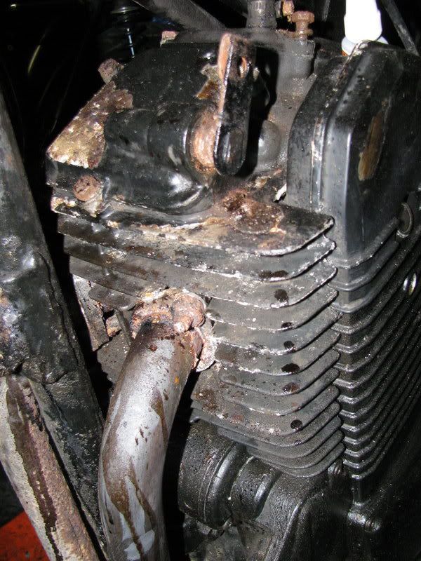

Richy hat geschrieben:
Um den Deckel abzubekommen, muss übrigens nicht zwingend der Auspuff ab.
Der Unterzug lässt sich nach dem Lösen so drehen, dass man keine Probleme hat, den Deckel abzuheben.
Wieder ein nerviger und zeitraubender Arbeitsgang weniger ;-)
MfG,
Richard
Bei mir war das Krümmer abnehmen ne sache von Minuten. Alle 4 Muttern waren nicht wirklich fest...
 Betreff des Beitrags: Re: Freilaufgeschichte
Maddin1 hat geschrieben:
Das dürfte bei mir anders sein: <klick> :biggrin:
MfG,
Richard
so sah mein moped auch mal aus....
beim lösen haben sich zwei blozen verabschiedet, eine mutter ging runter die andere war rund und wollt nicht mehr.... :mrgreen:
BeitragVerfasst: 24. Oktober 2010 19:21
Beiträge: 3763
Der Bruder hat geschrieben:
Ja ja und dann rumgaggern wenn nischt mehr geht
Na, sieht ja inzwischen bissel besser aus. Und fährt wieder. Und überhaupt. Da könnt ja jeder kommen, das war schon immer so... :biggrin:

Fredo, habe losgemacht.........
Das Gespann auf die Hebebühne geschafft und den Kupplungsdeckel abgenommen.
Dabei gleich noch einen anderen Defekt entdeckt. Bein aushängen vom Kupplungs-
zug aus dem Handhebel war der fast durchgerissen.
Nun zu dem Freilauf. Nachdem ich die Mutter gelöst hatte zog ich das Rad ab und
hatte einen Ring in der Hand. Der soll eigendlich den Freilaufkäfig festhalten.
Ich zog den Käfig vorsichtig raus und sehe das die Rollen durchhängen. Die Feder
hält die Rollen nicht mehr richtig nach innen fest. Auf dem hinteren Zahnrad in welchem
der Käfig sitzt sind keinerlei Spuren zu erkennen. Auf dem vorderem Zahnrad ganz
leichte Spuren sichtbar, aber nicht fühlbar. Ich denke, das die Sache so keinen
abnormalen Verschleiß hatt. Nun werde ich morgen an der Arbeit nachschauen
in unserer Simmerringsammlung, ob da eine passende Ringfeder dabei ist. Wedis
haben wir in allen Größen auf Lager. Vielleicht auch einen neuen Seegerring.
Meine Ursachenforschung hat ergeben, einmal konnte der Freilaufkäfig im Gehäuse
wandern und dann noch die ausgeleierte Ringfeder.
Das ist im Moment stand der Dinge. Morgen geht es weiter.
