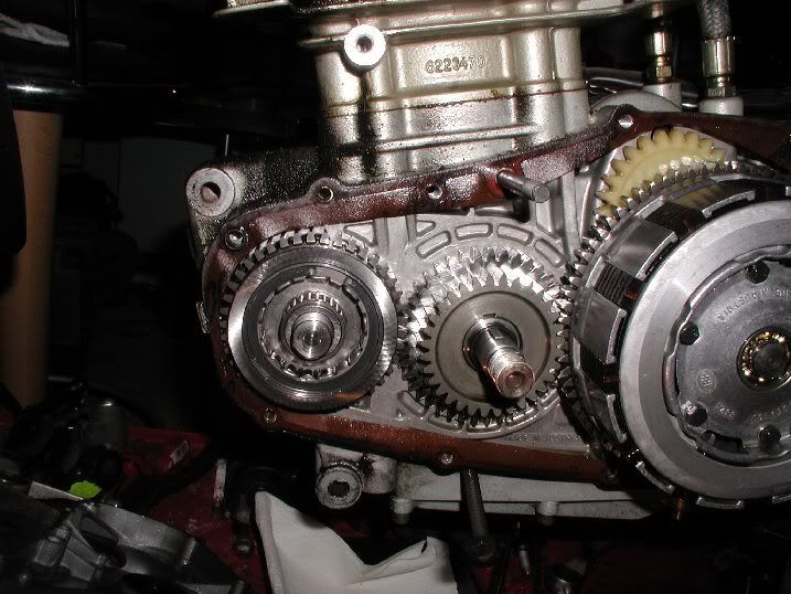

Beitragvon Paule56 » 25. Mai 2008 17:34
Bei mir sind auch 8 Reibscheiben verbaut, defacto sollten auch 7 Lamellen darin sein, die Kupplung selber hatte ich nicht auf
Beiträge: 4737
Beitragvon Nordlicht » 25. Mai 2008 17:42
Was ist deine für ein Bj. Wolfgang? Bei mir sind von beiden je 8 Scheiben verbaut..
Beiträge: 14847
Beitragvon Paule56 » 25. Mai 2008 17:49
EZ ist 08/93 der Rahmen wohl der 1500.
Ist das Baujahr auf dem Typenschild vermerkt, dann gehe ich gleich mal gucken
EDIT meint auch Baujahr 93

Beitragvon thilo » 26. Mai 2008 10:30
Paule56 hat geschrieben:Bild
Ich als "Unwissender" frage mal ganz naiv:
Was ist denn das für ein Plastikzahnrädchen hinter der Kupplung???
thilo
Fuhrpark: Kawasaki W650, Honda SevenFifty, MuZ Skorpion Sport,
selig: MuZ 500R "Tour"
thilo
Beiträge: 310
Registriert: 14. April 2008 14:54
Wohnort: Halle/S.
Beitragvon Ex-User sirguzzi » 26. Mai 2008 10:51
thilo hat geschrieben:Was ist denn das für ein Plastikzahnrädchen hinter der Kupplung???
Thilo, damit wird die Doppelölpumpe angetrieben.
Ex-User sirguzzi
Beitragvon thilo » 26. Mai 2008 10:59
sirguzzi hat geschrieben:Thilo, damit wird die Doppelölpumpe angetrieben.
:shock: ... die Ölpumpe ... mit Plastik ... :roll: ... naja, soll ja wohl halten ... [hihi]

mzkay hat geschrieben: Ein richtig gut spürbarer Kupplungsweg war nicht da, was mich im nachhinein auch nicht wundert, schließlich konnte die Kupplung niemals gut trennen.
Ist das vielleicht der Hinweis darauf, dass bei einigen Moppeds die Kupplungszüge schneller starben, als eine Tankfüllung leer war?

mzkay hat geschrieben:Nun haben doch schon einige hier festgestellt, daß bei der Rotax-Kupplung meist eine Stahllamelle zu "viel" verbaut war.
wie kommst darauf :?: lass die 8. Stahlscheibe bloß drin..... Mz hat sich bestimmt was dabei gedacht :!:
ich muß dazu sagen, daß ich im warmen Zustand erhebliche Schaltprobleme hatte. Selbst wenn das gute Stück noch im Rollen war, runter schalten war nicht so tol
das kann ich aber nur bestätigen wenn die Öltemperatur über 120 °C geht...hatte ich einmal im Stau auf der AB Rückfahrt Mandeln.... da ließ sich der Leerlauf im Stand nicht einlegen.Bei erreichen von ca.90- 100°C war alles wieder ok. Irgendwie muß sich bei den höheren Temperaturen was ausdehnen.was dazu führt. Und noch was ,was ich festgestellt habe.....bei starken Beschleunigen hatte ich aufeinmal kein Kupplungsspiel mehr.....was sich später im durchrutschen der Kupplung zeigte.... Ich habe unter den Kupplungsfedern passende Unterlegscheiben (ca. 2mm dick gelegt) absolut kein durchrutschen der Kupplung mehr......habe ich aber nur gemacht weil die stärkeren Federn von Hallat...sollten angeblich passen 38mm lang waren und das natürlich nicht geht.... 34mm ist die orginale Länge der Federn. Ansonsten hab ich keine Probleme mit schalten... ob kalt oder normal warm.......
Beiträge: 14847
Beitragvon mzkay » 25. September 2008 19:33
hmm - Uwe
hab glaub ich, momentan einen Denkfehler
ich versuch mal zusammen zu fassen
du sagst, lass die Stahllamelle, welche zu viel ist, drin. - hast du sicher auch so gemacht
desweiteren baust du unter deine Kupplungsfedern Unterlegscheiben, 2mm stark.
bei dir war jedoch das Manko, dass deine Kupplung gerutscht ist - richtig?
bei mir war es so, daß sie schlecht trennte, deshalb mein Gedanke, Scheibe raus und längere Federn rein, bzw. mit Unterlegscheibe
or man, ich würd es so gern testen, hab aber nur den Rumpfmotor gewechselt. Zu allem anderen fehlt mir die Peripherie oder einfach gesagt, die Kohle ;-)

wie kommst du darauf das die 8.Scheibe zuviel ist...... :?: wer hat das Behauptet?...lasse sie drin..... zum schlecht trennen kam nur der Hinweis mit der Öltemperatur....hast du ein Thermometer?...

Beitragvon Ex-User sirguzzi » 25. September 2008 19:49
Paule56 hat geschrieben:Deine und Thorstens Feststellungen bezüglich der Federn, die Vorschläge nehme ich morgen dann in die TAB mit rein?
Ich weise auch auf Euer "Urheberrecht" hin ;-)
Geht klar.
Aber wenn das ein Millionenbestseller wird Bild, dann hätte ich gerne eine Beteiligung an den Tantiemen.
Ex-User sirguzzi
Beitragvon mzkay » 25. September 2008 19:55
behauptet, ist hier die richtige Frage
es gibt einerseits die MZ Ersatzteilliste - 8 Reibbeläge, 7 Stahllamellen
zum anderen
Aprillia-Listen mit sogar 16 teiligen Kupplungssätzen
also Verhältnis 8 zu 8 richtig - aber wieso
jetzt hilft glaub ich nur messen, der gesamten Kupplungspakete
deshalb ist es wirklich von Vorteil, das jeder, welcher seinen Kupplungdeckel abschraubt, mitteilt, wieviel Scheiben er hat
Danke Thorsten

Beitragvon Nordlicht » 25. September 2008 19:59
mzkay hat geschrieben:jetzt hilft glaub ich nur messen, der gesamten Kupplungspakete
Danke Thorsten
vieleicht gibt es auch unterschiedliche Kupplungskörbe :?:aber abschrauben tue ich deshalb nicht den Deckel...nee nee......

Beitragvon Ex-User sirguzzi » 25. September 2008 20:13
Um die Lage noch weiter zu vernebeln, in einem alten ET-Katalog für die KTM-Rotaxen steht:
für den 348er Motor:
8 Belaglamellen 3mm
7 Stahllamellen 1mm
und 1 Stützlamelle 1,5mm
für den 500/560er Motor:
8 Belaglamellen 2,5mm
7 Stahllamellen 1,5mm
:shock:
Ex-User sirguzzi
Beitragvon mzkay » 25. September 2008 20:20
So Wolfgang, geht los
mzkay ex-Polizei/GFK-Verkl. RF 93 SNZ5 RF00 0 P 650 1626 Motornummer orig. 336 818
mzkay Feuerwehr Pichler-Verkleidung 94 SNZ5 RFCX 0 R 650 3424 8 8 Motornummer orig. 353 812
Kupplung 8/8

Beitragvon Emmendieter » 25. September 2008 20:21
Jetzt müsste man wissen, ob der Kupplungskorb der selbe ist.
Gruß Steff

Beitragvon Nordlicht » 25. September 2008 20:25
sirguzzi hat geschrieben:für den 500/560er Motor:
:shock:
und MZ gibt für den 504 an...
8 Belaglamellen 2,5mm.....7 Stahllamellen 1.25mm also noch mehr :shock:
Beiträge: 14847
Beitragvon mzkay » 25. September 2008 20:41
hmm, würde heissen, dass, wenn man eine Lamelle mehr einbaut, das ganze um 0,5 mm enger wird
ist ja nicht sehr viel - oder doch???
Edit sagt: wenn man eine Stahllamelle weg läßt, müssen die Kupplungsfedern 0,5 mm länger sein oder U- Scheiben mit 0,5 mm Stärke rein
Zuletzt geändert von mzkay am 25. September 2008 20:49, insgesamt 1-mal geändert.
