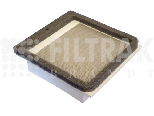

Nabend,
in nem anderen Fred war die Frage welche K+N Sportluftfilter an den Vergaser der Skorpion passen.
Diese , welche bei mir den Luftfilterkasten ersetzen werden. :ja:
Beide sitzen passgenau total dicht aneinander und haben die Typennummern RU-2450 und RU-1820.
Gruß Christian

wäre eine Lösung....wenn es die orginalen nicht mehr gibt....bzw. es soll sie nicht mehr geben...oder?

mal so als Hinweis - die Luftfilter der MZ 125 4 Takt sind ident mit dem der Skorpion
vielleicht helfen ja die Maße
Breite: 135.00 mm
Länge: 142.00 mm
Höhe: 27.00 mm

Beitragvon Ex-User Blaubär » 22. März 2010 21:14
super Sache ...
ich wollte eh mit meinem TÜVer darüber sprechen. Da die original Lufi Bestände knapp werden.
Habe bei etlichen Händlern nachgeschaut, für die Skorpion gibs nischt. Ausser, Du gehst zum MZ Händler. Wenn der noch welche hat ...
Bedenke, das der Gaser auf die neuen Lufis neu eingstellt werden muß ...

Blaubär hat geschrieben:Bedenke, das der Gaser auf die neuen Lufis neu eingstellt werden muß ...
Logisch :wink: Mehr Luft = mehr Kraftstoff muss rein :mrgreen:
Jup ...
ich fahr morgen nunda nach Werdau zur Gaser-Lambda-Einstellung :zisch: - ohne Schnorchel, mit original Lufi ... gibs beim MZ Händler.

Ich muß euch dennoch ein wenig die Luft aus den, ähm, Filter nehmen. Im Fall vom Luftfilter hat MZ leider nicht in die Große Zubehörkiste gegriffen, sondern ein sächsisches Unternehmen exklusiv damit betraut eigens für MZ Filter herzustellen. Bei den großen Herstellern (Bosch, MANN, Champion usw.) gibt es kein Pondon.
