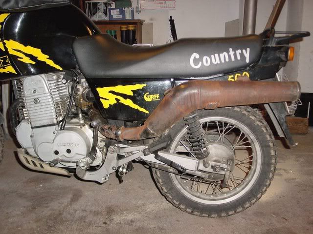

Beitragvon gilbairt » 21. Oktober 2006 17:43
Hat da schon mal jemand dran gedacht und was ausprobiert?
Mir scheint zumindest das letzte Auslassrohr doch sehr klein gegenüber dem Krümmer.
Hinten sauber abtrennen, größeres Rohr einschweissen, sauber wieder zubraten und unauffällig lackieren dürfte wohl gut gehen.
Aber wie siehts drinnen aus und was ist mit dem Übergang zwischen der ober und unteren Hälfte (Brotdose)?

gilbairt hat geschrieben:Hat da schon mal jemand dran gedacht und was ausprobiert?
Ich hab in der oberen Brotdose :D schon mal für zusätzliche Abluft gesorgt,bringt nicht lass es so wie es ist.

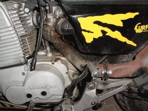

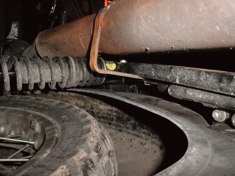

Beitragvon Wolfgang a.P. » 22. Januar 2007 12:28
Servus beieinander,
letzte Woche habe ich versprochen euch ein paar Bildchen von meiner "Country-Auspuffmodifikation zu schicken.
Den Auspuff hätte man sicher noch etwas anstreichen können. Kommt noch. Ebenso werde ich an die umgebogenen, ehem. Aufängungslaschen demnächst noch ein Lochblech schrauben.
Aber wie gesagt, Optik und Glanz ist bei mir seit geraumer Zeit absolute Nebensache. Hauptsache die Mühle läuft zuverlässig.
So sieht das also aus - mit dem KTM GS 500 Auspuff.
Näher besehen kann man Rost auch als Oberflächenveredelung
betrachten. - Der unwiderstehliche Charme des Morbiden -
Originalschelle(KTM) belassen, lediglich Verbindungsrohr zwischen motorseitiger Schelle und Krümmer eingeschweißt.
4mm Flacheisen auf die retrograd auf die vorgesehene Rahmenbohrung geschraubt. Geht eng zu aber geht. Für den Dämpfer ist auch noch ausreichend Spielraum vorhanden, auch wenn es aus dieser, nicht alltäglichen, Perspektive nicht so aussieht.
Beim nächsten Versuch werde ich es mal mit einem etwas flacheren Dämpfer der 400er - 600er KTMs probieren.
mfg Wolfgang a.p.

Beitragvon Wolfgang a.P. » 22. Januar 2007 13:01
Naja, Patrick - auch der Uhu findet seine Nachkommen schön, oder alles Geschmackssache. In Realitas sieht das ganz nicht soooo schlecht aus. Wahrscheinlich läßt du dich von der "Oberflächenveredelung" etwas blenden. Der Sound entschädigt allerdings für so Einiges - vom Durchzug nicht zu sprechen.
mfg Wolfgang a.P.

Hallo Wolfgang a. P.,
heizt Du Dir mit dieser Krümmerführung nicht den Vergaser unnötig auf?
Gruß, Martin.
Beiträge: 15311
Beitragvon Wolfgang a.P. » 22. Januar 2007 16:08
Hallo Martin,
reizvoller Gedanke - vorallem bei realen Wintertemperaturen.
Aber keine Bange, die Führung des "Krümmerzwischenstücks" entspricht nahezu der originalen Verlegung.
Mit dem Auspuff bin ich bisher ca 500 km unterwegs gewesen und es gab keinerlei diesbezügliche Probleme.
mfg Wolfgang a.P.
