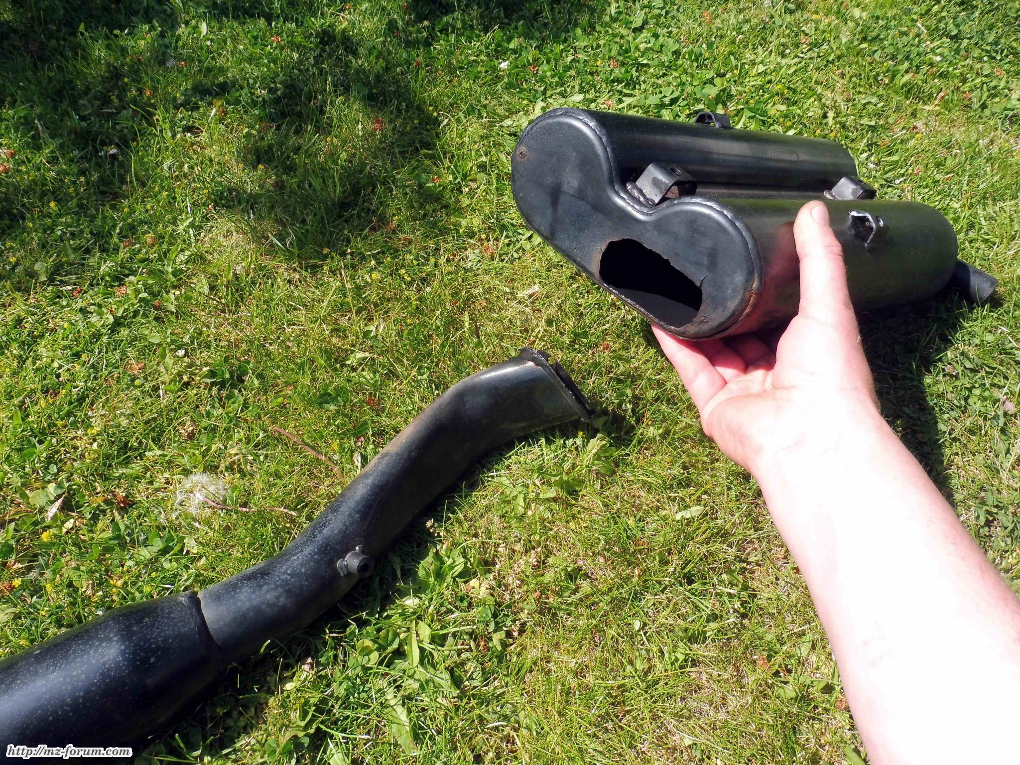

Sehr geehrte Rotaxtreiber und -schrauber!
Der Auspuff meiner Country ist vom Auspuffrohr regelrecht abgerissen. Die akustische Vorwarnzeit dauerte nur etwa 10 Kilometer. Ich vermute, dass das dann doch etwas viel TET-Route (Waldwege) waren oder vielleicht eine Vorschädigung bereits existierte. Die Schweißnaht selbst ist top, jedoch ist das Material auf Seiten des Dämpfers um diese abgerissen. Zum Glück lag ein zweiter Brotdosenauspuff parat und tut jetzt seine Dienste. Den alten baue ich mir neu auf, aber das wird etwas dauern. Es geht mir hier tatsächlich um den Erhalt des originalen Auspuffs, obwohl dieser in diesem Forum nicht immer auf Freunde trifft. Ein anderer Auspuff ist also keine Option.
Nun meine Fragen:
Ist das Schadenbild bekannt? Muss ich also wieder damit rechnen oder war dies im wahrsten Sinne des Wortes ein Ausreisser?
Wie bekomme ich den Kat aus seinem angestammten Platz? Ich habe noch nie einen Kat entfernt, aber wenn ich jetzt schon bei gehe ...
Danke für Eure Antworten im Voraus.

Ich hab die Brotdose damals recht schnell durch etwas vernünftiges ersetzt. Mit ohne Kat natürlich :twisted:
So vernünftig das die Country mittlerweile gegangen ist, aber der Auspuff noch in meinem Regal wohnt! :lol:
Re: Schaden Country-Auspuff
Beitragvon Replica » 24. Mai 2022 15:59
Schaden ist bekannt, kann man aber gut schweißen.
Ich hatte auch schon zwei solcher gerissenen Brotdosen.

Wenn es bei der Brotdose auf Optik ankommt würde ich das Rohr so wie es ist wieder einschweißen.
Alternativ, da das Blech des Dämpfer ja auch schon gerissen ist, würde ich auf das Rohrende eine größere Blech Platte anschweißen und diese dann möglichst großflächig an den Dämpfer anbrutzeln.

Klar, schweißen ist die Lösung. Das bricht da wegen Schwingungen des zu dünnen Blechs in Verbindung mit der Schweißnaht, würd ich sagen.

hiha hat geschrieben: zu dünnen Blechs in Verbindung mit der Schweißnaht,
Dann muss man das entsprechend versärken.

Guten Morgen das Forum! Der zerrissene Auspufftopf wird natürlich verstärkt. Die defekte Blechplatte wird heraus getrennt und durch ein 3 mm-Blech ersetzt, hinterher wird das Ganze schwarz verchromt. Das schaffe ich aber nicht bis zur nächsten geplanten und etwas längeren Tour über Stock und Stein. Ich mache mir nun Gedanken darüber, ob der aufgetretene Schaden üblich ist, ich also bei reichlich Geschüttel wieder damit zu rechnen habe. "Lösungen" bei denen sich der Auspufftopf knapp über der Straße befindet, sind für mich weder optisch noch praktisch welche. Danach habe ich auch nicht gesucht und gefragt. Dennoch danke. Gruß

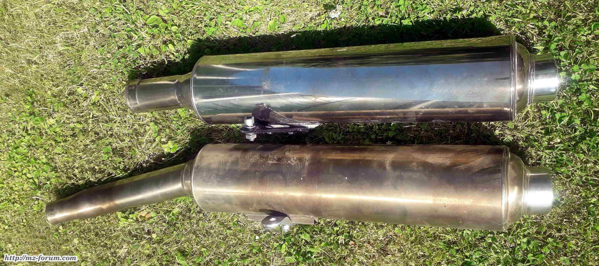

Wie sieht es bei der silver Star aus. Bei meiner wird sich in nächster Zeit der auspuff verabschieden

Also mehr wie 2mm Blechstärke würd ich nicht verbauen.

mzdietmar hat geschrieben:Wie sieht es bei der silver Star aus. Bei meiner wird sich in nächster Zeit der auspuff verabschieden
Grüße Dietmar
Bisher habe ich bei meinen Silbersternchen keine Haltbarkeitprobleme. Nichts gerissen oder durchgeschüttelt, jedoch ist das Teil aufgrund der Korrosionsanfälligkeit sehr pflegeintensiv. Schau doch mal in meine Galerie. Der Umbau auf einen Skorpionauspuff bei meinem Gespann hat sich nicht nur hinsichtlich der Pflegebedürftigkeit gelohnt. Auch der Drehmomentverlauf und der Klang haben sich erheblich verbessert.

Skorpion Auspuff welcher hersteller

Richtig, das bringt nix den das zusätzliche Gewicht bringt die geschichte nur mehr in Schwingungen. Knotenbleche und zusätzliche Aufhängungen, Gummiggelagert in Silentgummi ist das einzige was da was bringt.

mzdietmar hat geschrieben:Skorpion Auspuff welcher hersteller
Grüße Dietmar
Gemeint ist der Auspuff der MZ-Skorpion, der jedoch geändert werden muss!32560
Hier einmal der Originale (unten) und der für das Gespann geänderte (oben)!

Ostkradfahrer hat geschrieben:der MZ-Skorpion
ist doch ein 660er Yamaha und kein 500er Rotax oder seh ich das Falsch? Also ist der Auspuff der falsche.

Wie bereits beschrieben, ist der "Falsche" richtiger als der Originale. Korrosionsbeständig, satterer Klang, besserer Drehmomentverlauf. Und in meinen Fahrzeugpapieren sogar eingetragen.

Das Blech hat eine Fläche von etwa 135 cm²! Das zusätzliche Gewicht meine ich vernachlässigen zu können.

Ich glaube dass das Blech womöglich wegen des Druckwechsels IM Topf reisst, weniger aus Befestigungsgründen, denn Befestigungspunkte hat der Pöff ja ausreichend.

das ist ein schon länger bekanntes Problem, für das es auch dauerhaltbare Lösungen gibt, u.a. hier beschrieben...

Wenn nix hilft muss ne Entkopplung zwischen Krümmer und Auspuff her, ein Flexstück eingesetzt und gut is.

Nee, nee...die Entkopplung muss schon zwischen Rahmen und Schalldämpfer stattfinden...wie eigentlich an jedem Fahrzeug...
So sollen einerseits die Vibrationen des starr verschraubten Motors von den Befestigungen ferngehalten und andererseits die wärmebedingte Längenänderung der gesamten Auspuffanlage kompensiert werden...

Und ich bin immer noch der Meinung (bezogen nur auf MZ 500, spez. Country), daß beim entkoppelten Auspuff die Schwingungen durch unterschiedliche Massen der Einzelteile ähnliche Schäden anrichten.
Spannungsfreie Montage halte ich da für deutlich wichtiger.
Von meinen Nachbauten für diese Modelle habe ich bis jetzt jedenfalls noch keine Meldung über irgendwelche Schäden dieser Art bekommen, und da sind auch keine Panzerplatten verarbeitet.
Der Schaden an Thomas' Country ist absolut normal, ich würde die Teile vor dem Schweißen am Moped gut ausgerichtet ordentlich heften.
Und eine stützende Verstrebung anbringen zw. dem abgerissenen Rohr + Topf, die einen Teil der Last aufnimmt.
Das ist bei der notdürftigen Originalkonstruktion der Country sicher lebensverlängernd.

Nordtax hat geschrieben:Und ich bin immer noch der Meinung (bezogen nur auf MZ 500, spez. Country), daß beim entkoppelten Auspuff die Schwingungen durch unterschiedliche Massen der Einzelteile ähnliche Schäden anrichten.
Spannungsfreie Montage halte ich da für deutlich wichtiger. ...
Ist natürlich nachvollziehbar, dass, allein durch die Masse des Schalldämpfers ähnliche Schäden entstehen können, wenn man den nur an der originalen Befestigung entkoppelt, deswegen hatte ich am originalen Endtopf zwei Halterungen für Silentblöcke in der Nähe seines Schwerpunkts angeschweißt. Ist aber auch möglich, dass sich im Gespannbetrieb durch die nötigen Rahmenverstärkungen die Vibrationen anders verteilen und auswirken...ich kann nur sagen, dass die Auspuffanlage mit der schwingenden Aufhängung 40 Tkm problemlos gehalten hat (bis ich sie wegen des gewünschten höheren Durchsatzes durch eine andere Anlage ersetzt habe), während sie vorher über 15 Tkm dreimal geschweißt werden musste...
Die spannungsfreie Montage ist natürlich Grundvoraussetzung, das ist klar...

Beitragvon Ostkradfahrer » 28. Mai 2022 08:04
Hallo Thorsten, hallo Gerd!
Die Hinweise bringen mich schon mal erheblich nach vorn. Die Tipps werde ich bei der Reparatur des zerrissenen Auspuffs beherzigen. Nach dem Motto "wenn ich schon mal dabei bin", möchte ich dann noch weitere Änderungen vollziehen. Das betrifft einmal ein Gewinde für eine Lambdasonde und das Entfernen des Kats.
Könnt Ihr mir bitte noch einen Hinweis zur Entfernung des Kats geben? Macht es Sinn das Teil mittels einer Eisenstange mit stumpfer Gewalt aus dem Gehäuse zu prügeln oder muss der Bereich aufgetrennt werden? An einem Kat war ich noch nie nicht dran.

Beitragvon SwenOmega » 14. August 2022 23:07
Moin, hab mir aus dem Zubehörhandel einen kleinen Dämpfer besorgt.
Ist super. Das Rohr muss man selber bauen.

Beitragvon Ostkradfahrer » 15. August 2022 07:23
Moin! Schick gemacht - sieht aber schon im Stand laut aus.
Mit freundlichem Kradfahrergruß, Thomas
Wenn ich mal nicht antworte, bin ich nicht unhöflich sondern beherrscht und deshalb höflich.
Fuhrpark: MZ 125/3, Bj. 1961; MZ Silver Star Gespann, Bj. 1995 (mein stark modifizierter Schatz); MZ Skorpion Sport, Bj. 1997; MZ Silver Star, Bj 1993; 2 * MZ Silver Star Bj. 96 und 98 aus der irgendwann mal EINE Kaffeemaschine werden soll, vielleicht rette ich noch ein Original; MZ Country, Bj 1995, Yamaha SR 500, Bj. 1990 (Baustelle). Ein Auto habe ich auch, aber dies ist ja ein Motorradforum.
Ostkradfahrer
Beiträge: 146
Registriert: 9. September 2017 12:02
Wohnort: Haverlah
Beitragvon g-spann » 15. August 2022 09:43
Nicht unflott, echt jetzt! :gut:
Ist der Schalldämpfer eintragungsfähig?
Hast du einen Ölkühler unter dem Gitter oder ist das nur für die Optik?
