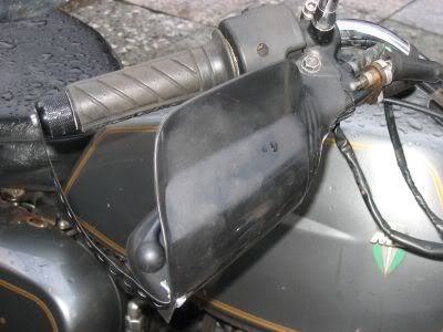

Wie schon Beschrieben ist hier die Hebelei zu dick für die Universalhandschalen, das heißt der untere Teil muss weg. Das ganze wurde mit den Originalschrauben nur von oben Befestigt. Da mir das ganze jetzt etwas windig vorkam habe ich seilich Halterungen angebracht die mit Lenkerendenstpfen Verschraubt sind. Da deren Schrauben zu kurz sind mussten längere (10-15mm) her. Achung mit Mutternund Vielzahnring denn die Originale haben Zollmaß. Die Lochbänder sind als Provisoriumgedach das geht auch schöner 8)

sorry, sieht ganz schön russisch aus. Die Blechstreifen aus einem DDR Metallbaukasten würd ich weglassen.

Die Blechstreifen aus einem DDR Metallbaukasten...
sowas nennt man hier Lochband... gibts auf rollen als meterware... :wink:

die Schrauben auch? :wink:
ne, die gibts nicht vonne rolle... auch nicht als meterware... :lol:

etztreiber hat geschrieben:
Nee. Die Schrauben nicht,aber die Scheiben und Muttern, die kann man dann passend runterschneiden. :twisted:

Ich glau ich lass das Lochband dran! Ist doch eine ehebliche Gewichtsersparnis. :biggrin:

Hermann hat geschrieben:
Lochband ............... :buhu:
Wär Titanium Lochband besser oder soll ich die Löcher größer Bohren. 8)

Geh in den Baumarkt und hol Dir Alu-Flachmaterial in ca. 20 x 2 mm (oder größer/dicker).
Das kann man leicht biegen und es sieht sauber aus.
