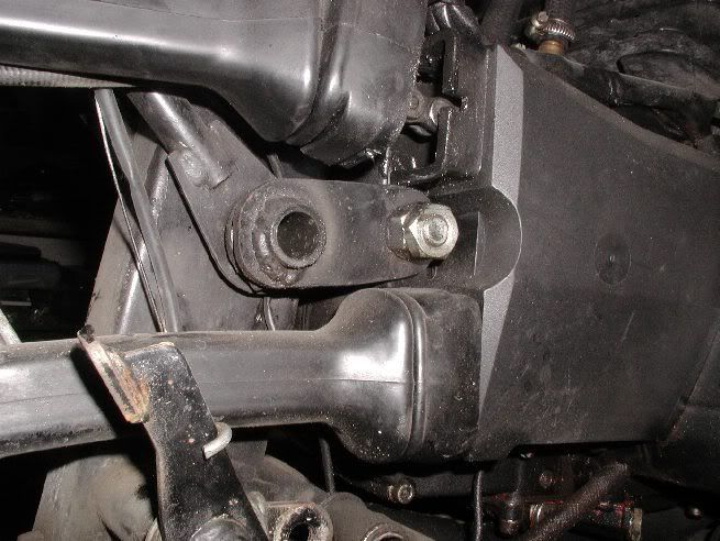

hallo zusammen.
ich habe mir von ca. 1 monate, wie vllt bekannt, ein rotax gespann gekauft. beim kauf hat mich der verkäufer darauf hingewiesen, dass die motorhalterungen am rahmen gerissen sind. beim zerlegen der mz ist mir dann aufgefallen das fast alle schrauben am motor losen waren und fast alle halterungen die nocht abgerissen sind ausgeschlagen sind.
alles halb so wild, denn ich habe ja auch schon einen guten gebrauchten rahmen gekauft. das einzige problem ist das ich keinen fhzg. brief für den rahmen habe.
also wollte ich beim straßenverkehrsamt einen neuen beantragen, nur dies ist nur möglich wenn der vorbesitzer eine aufbietung machen lässt. alles zu viel aufwand !!!
meine frage nun: hat jemand einen rotax rahmen mit brief ( öleinfüllstutzen an der seite ), oder jemand eine andere lösung für mein probelem? erfahrungen ein beantragen eines neuen briefes
ich bin schon ganz verzweifelt... :cry: ich wollte doch mit den gespann nach sosa kommen...
danke schon einmal. !!!

Beitragvon Nordlicht » 12. März 2009 20:24
welche Motorhalterungen sind gerissen....die obere vom Unterzug? kommt mir bekannt vor....ich sag auch nix dazu....die wurden doch angeschweißt.....besserr machen jetzt usw.......mach mal Bilder davon

Beitragvon MZ_Team Neandertal » 12. März 2009 20:25
das ist der rahmen der am fhzg dran war.. und für den habe ich auch einen brief und den ganz pipapo. meine frage ist ob jemand vllt schon mal so schwierige teile am rahmen geschweißt hat. oder jemanden kennt der so was machen kann.
um das bareißen erneut zu verhinden sollte man meiner meinung nach einen hochligierten stahl nehmen( ST-52 oder C45K ) nur vo herbekommen in so kleiner menge

Beitragvon Paule56 » 12. März 2009 23:08
Für Fall "3" einfach eine Art Brille anfertigen und vor den eigentlichen Anschluss braten .....
(Hamm se bei der Polizeimaschine so getätigt)
Aufpassen, dass die Brille oben nicht den Kettenschlauch wegdrückt, ich habe da nachgearbeitet
Ähnlich würde ich auch die angefransten Halterungen der Fälle "1" und "2" ergänzen, Du würdest ja lediglich die Halter verstärken und nicht direkt am Rahmen bzw. dem Profil schweißen (lassen)

Beitragvon ETZ_Horst » 12. März 2009 23:18
Ich finde diese Stelle zum Schweißen jetzt wirklich unproblematisch! Vorausgesetzt es macht ein Fachberieb ist da nichts gegen einzuwenden..
Frag auch mal vorher unbedingt den Prüfer, der alles abnehmen muss. Der entscheidet ob er sie Schweißnaht zulässt. Oder nieten oder Punktschweißen......Alles ohne großen Wärmeeinfluss und es hält.
Ich habe das gleiche Problem. Mein Prüfer ht nicht ausgeschlossen, im Rahmen ohne Brief die Nummer des alten Rahmens einzuschlagen, die alte zu kreuzen, den passenden Vermerk in den Papieren zu machen und fertig ist der Lack! :roll: :D
Sprich dei dem Prüfer auch ruhig die Probleme mit den Leuten der Zulassungsstelle an!
MfG Horschte

Beitragvon Patrick Christian » 12. März 2009 23:26
Gibt es denn die abgebrochenen Stücke noch?
Ich hätte da überhaupt keine Schmerzen....anschweißen und vernünftig Verstärken.
Gut gemacht kräht da kein Schwein nach, man muss ja nicht jedem die Lebensgeschichte eines
solchen Rahmens erzählen.

hallo zusammen,
ich muss (leider) heute hier zu diesem thema noch mal was schreiben.
heute habe ich begonnen mein gespann zu zerlegen, (umbaumaßnahmen)
dabei ist mir eins aufgefallen. an meinem rahmen ist ein wieder die rechte hintere, große motorhalterung gebrochen.
so ein ******* .... ich könnte das motorrad ********* naja hilft ja nichts, es muss repariert werden. doch dieses mal so das das problem für immer gelöst ist und ich die motorhalterungen vergessen kann.
meine frage:
hat wer schon mal diese halterungen neu angeschweißt ? hält es ? und wie hasst du/ihr es verstärkt ?
ich hoffe auf antworten, ein bild wird es morgen geben, aber man kann es sich ja denken wie es aussieht. (siehe auch oben)
liebe grüße
felix

Also beim Maddin1 meinem Brüderlein,habe ich das schon gemacht
Der Motor wurde für die Reperatur nicht ausgebaut.
Die Bruchstelle wurde so angefasst das ich mit dem Schweissgerät gut rannkomme
Und ich habe ca.1-1,5mm luft zwichen den Teilen gelassen
Das Bruchstück haben wir angebaut und den Motor überall festgemacht,auch dei Hintere Halterung ordendlich fest
Erst dann wurde geschweisst,und gewartet bis alles ausgekühlt ist
Nicht mit wasser kühlen,die Naht versprödet sonst
Zum schweissen haben wir die Rotax auf die Seite gelegt
Nach den auskühlen,haben wir hinten den Bolzen gezogen und gereinigt,und gefettet wieder eingebaut
Die halterung hatte nach dem Schweissen keine Spannung mehr,und hält immernoch
Bilder könnten im Werkstatt fred sein

Das wolt ich auch gerade schreiben.
Wichtig ist das in der Halterung keine Spannung ist, weder darf der Motor die Halterungen auseinander drücken, noch darf Spiel vorhanden sein. Denn zieht man dann den Bolzen an reißt es wieder ab. Ist doch spiel vorhanden müßen unbedingt Distanzscheiben beigelegt werden.
Auch wichtig ist das ALLE Motorhalteschrauben fest und mit dem richtigen Drehmoment angezogen sind. Schraubensicherung nicht vergessen!

Beitragvon MZ_Team Neandertal » 19. Januar 2010 19:17
Maddin1 hat geschrieben:Das wolt ich auch gerade schreiben.
das wird auch das problem gewesen sein. jetzt will ich die halterung wieder anschweißen und zusätzlich verstärken ? hat das einer schon mal gemacht? wenn ja bitte ich sehr um bilder.

MZ_Team Neandertal hat geschrieben:das ist der rahmen der am fhzg dran war.. und für den habe ich auch einen brief und den ganz pipapo. meine frage ist ob jemand vllt schon mal so schwierige teile am rahmen geschweißt hat. oder jemanden kennt der so was machen kann.
Ich würde dir empfehlen, die Halter aus ´nem 2-3mm starken St52K zu fertigen. Den C45 bekommste unter normalen Bedingungen nicht geschweißt (0,22-0,4% Kohlenstoff musste schon stark vorheizen zum schweißen). Wenn du bedenken wegen der Wärmeeinbringung und der damit verbundenen Aufhärtung hast, versuche jemanden zu finden der dir das mit WIG-Impulsschweißen kann. Da wird ca 1/3 weniger Wärme ins Material gebracht.
Wenn Du bei dir in der Nähe eine Firma findest die Bleche kantet/lasert, frag da mal wegen Abfallstücken nach, die sind allemal groß genug für die kleinen Halter und Blankstahl (ST..K) schweißt sich sauberer->fester.
edit: Bau dir die Halter nach und ersetze die Defekten komplett. Wenn Du nur reparierst und verstärkst baust Du lokale Versteifungen ein und die übrigen nicht verstärkten Bereiche werden dann höher belastet und versagen u.U. dadurch. :schlaumeier: Die Blechhalter haben eine relativ simple Geometrie, die man mit Garagenmitteln leicht selbst fertigen kann. Ich würde dir sogar das Blech schicken, jedoch habe ich momentan nur 1mm und 5mm hier. :/
