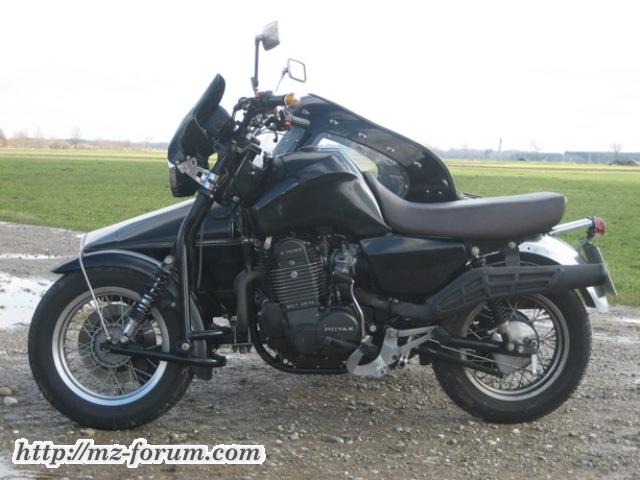

Hallo.
Suche Kopie vom Fahrzeugbrief wo eine Garellschwinge eingtragen ist.
Garell hat ja keine NR auf der Schwinge und der Tüv keine Unterlagen und ist somit Einzelabname .
Eine Kopie vom Schein oder Brief, wo eine solsche Gespannschwinge Eingertragen ist würde mir die Sache erheblich erleichtern.
Schon mal Danke im Vorraus.

Hallo Obelix65,
Hab ich :D , gallery/image.php?album_id=328&image_id=1800,
schick mir per PN deine email-Adresse, dann schick ich dir eine Kopie

Danke für die Antwort,
Schwinge sowie LSL Lenker sind am02.02. eingtragen worden.
Muß jetzt nur noch ein Stück aus dem Unterteil der Vollverkleidung ausschneiden und dann past alles.
