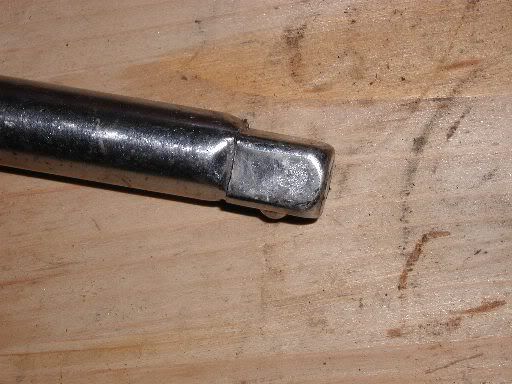

Ich fragte ihn wie stark deren Schlagschrauber sei. Antwort: 475 Nm.
Er riet mir dazu, eine LKW-Werkstatt aufzusuchen, die hätten sicher noch kräftigere Schlagschrauber.
Ich setze hiermit eine Belohnung von 50,- Euro aus für denjenigen, der mir:
-entweder leihweise die nötigen Werkzeuge zusendet mit denen es gelingt die Mutter zu lösen.
-oder vorbeikommt und die Mutter selbst irgendwie löst. In diesem Fall ist noch ein Kaffee, Mittagessen und ein netter Plausch inklusive.
Und aporopos Linksgewinde: ein winziges Stück vom Ende des Gewindes ist sichtbar und führt die Mutter eindeutig mit einer Linksdrehung heraus.
Gruß Alex

So, wie versprochen, da ich ja unfähig bin, habe ich heute eine Kawasaki-Werkstatt aufgesucht.
Ja genau - Kawasaki. Die Maschinen die das mit dem Ritzel auch des öfteren haben lt.Wolfgang. Und was begrüßt mich direkt als erstes dort? Eine ETZ251. Alles bestens.
Die Tigerente reingeschoben.
Eine Viertelstunde dabei zugehört wie sie das Ding mit dem Schlagschrauber bearbeiten.
Und dann kommt der Chef vor und sagt: "Keine Chance, kriegen wir nicht ab. Sowas hab ich noch nichterlebt. Ein Linksgewinde ist das aber nicht, oder?"
Auf den Kleber angesprochen sagte er: "ja, das ist normal, aber das sind keine ultrafesten Kleber und sollten sich durch den Schlagschrauber lösen lassen."
Gruß Alex
Wenn es dann so ist,wie du schreibst und bevor Du noch Folgeschäden produzierst oder produzieren lässt!
Nimm eine Art Dremel mit entsprechenden Schleif/Fräßaufsatz und trenne die Mutter gefühlvoll auf.Im Zweifel auch an jeder Fläche/Flanke.
Die Mutter neu zu kaufen dürfte der kleinste finanzielle Einsatz sein. Den Dremel (oder ähnliches ) kannste Dir von Deiner ausgesetzten Belohnung sowieso schon kaufen.
Ich habe schon erlebt, das durch Loctite auch die besten Gewinde zum Festfressen(hat nix mit Weihnachten oder so zu tun) neigen. Das ist nicht feierlich!

Solche Grobarbeiten gehen deutlich über meine Erfahrungen und damit auch mein Können hinaus, zumal mir auch hier geeignetes Werkzeug fehlt.
Wie ich schon schrieb bin ich mit allem was schraubtechnisch anfällt gut ausgestattet, für extreme Problemfälle aber nicht.
Nächster Versuch ist dann nächste Woche, ich fahre die Country zum Händler in Frankenthal der sie nun halt komplett machen soll (was mich alle bereits gekauften Teile nochmal kostet da er ja keine Fremdteile nimmt). Wieso soll nun aber diese Werkstatt das Problem lösen wo die andere nicht weiterkam? Weil die Leute dafür dann einige Tage Zeit haben (auch für evtl.nötige grobe Arbeiten wie das Auftrennen der Mutter), nicht wie heute wo ich auf die Schnelle vorbeifuhr und das Mopped auch wieder mitnehmen mußte.
