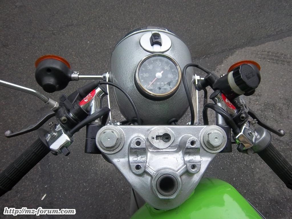

Hier ein Foto der gebrochenen Stummellenkerhalter. Ich vermute, dass die schlicht zu fest angezogen waren. Ich bin aber nur an einem schuld! :oops:

Also DORT hätte ich den Bruch ja nun nicht vermutet...

Eigentlich ist es dort naheliegend. Im jeweils linken Teil (mit Madenschraube) ist nur ein zylindrisches Loch, in dem die Schraube steckt. Da treten kaum Kräfte auf. Aber im rechten Teil ist eine kegelförmige Bohrung, in die der Lenker mittels Schraube reingezogen wird. Wenn man die zu fest anzieht, spreizt es das Teil und es reißt an der dünnsten Stelle.

Ja, is schon klar.
Wie schon geschrieben: Ich hab erstmal "so" angezogen. Da konnten sich die Stummel noch auf den Standrohren verdrehen. Also noch ein bisschen weiter.
Aber Preisfrage (siehe oben): Welchen Durchmesser haben denn die Standrohre nun GENAU? 35,00mm oder 34,äppelstückchen?
Und: Die konischen Stücke sind bei mir gerändelt und gehen auch unterschiedlich weit rein in die Klemmen. Wie sahen bei dir die Rändelungen aus? Und wie weit konntest du die Dinger in die Klemmungen reinziehen? Haste Fotos?

Die Standrohre haben nicht exakt 35mm. Irgendwas knapp drunter.
Fotos von den gerändelten Griffenden habe ich nicht. Wie weit die reingegangen sind, kann ich Dir nicht sagen. Bis zum Anschlag. :oops:
Fotos habe ich davon leider auch nicht.

Du hast geschrieben, dass die Rohre 34,85mm Durchmesser haben. Mein Messschieber ist nicht sehr genau, aber das könnte hinkommen.
Die Rändelungen an den beiden Griffen sind in relativ gutem Zustand, die in den Haltern auch. Deshalb sind die Griffe auch bei beiden Haltern vergleichbar tief drin. Man sieht zumindest bei keinem die Rändelung rausschauen, wie das bei Dir der Fall ist. Wenn ich es nicht vergesse, mache ich nachher Fotos.
Auf dem Bild ist ein 252er und ein 280er zu sehen. Den 280er hatte der Vorbesitzer verbaut, der war beim Kauf bereits gebrochen. Also der Halter, nicht der Vorbesitzer. :P
Momentan habe ich zwei 252er dran. Der rechte passt mit etwas Kraft gut, der linke sitzt so stramm, dass er auch ohne Schraube nicht rutscht. Woran das liegt, weiß ich nicht, da beide gleich und beide für 35mm sind. Fertigungstoleranz? Abnutzung beim rechten? Ich habe mir aus insgesamt 7 Stück die zwei besten = engsten zusammengesucht.
Beim linken habe ich so eine abgeflachte Distanzscheibe drin. Beim rechten nicht, da mir erstens die Scheibe fehlt und sie meines Erachtens auch nur knapp dazwischen passen würde.
Mit Drehmomentschlüssel habe ich nicht gearbeitet. Ich habe sie von Hand so fest angezogen, dass ich der Meinung bin, dass sie auch bei einer Vollbremsung mein Körpergewicht halten können. Das ist natürlich eine recht willkürliche Aussage, aber nachdem sie jetzt endlich richtig sitzen, will ich sie ungern nochmal lösen, um sie mit definiertem Drehmoment zu befestigen. :oops:
