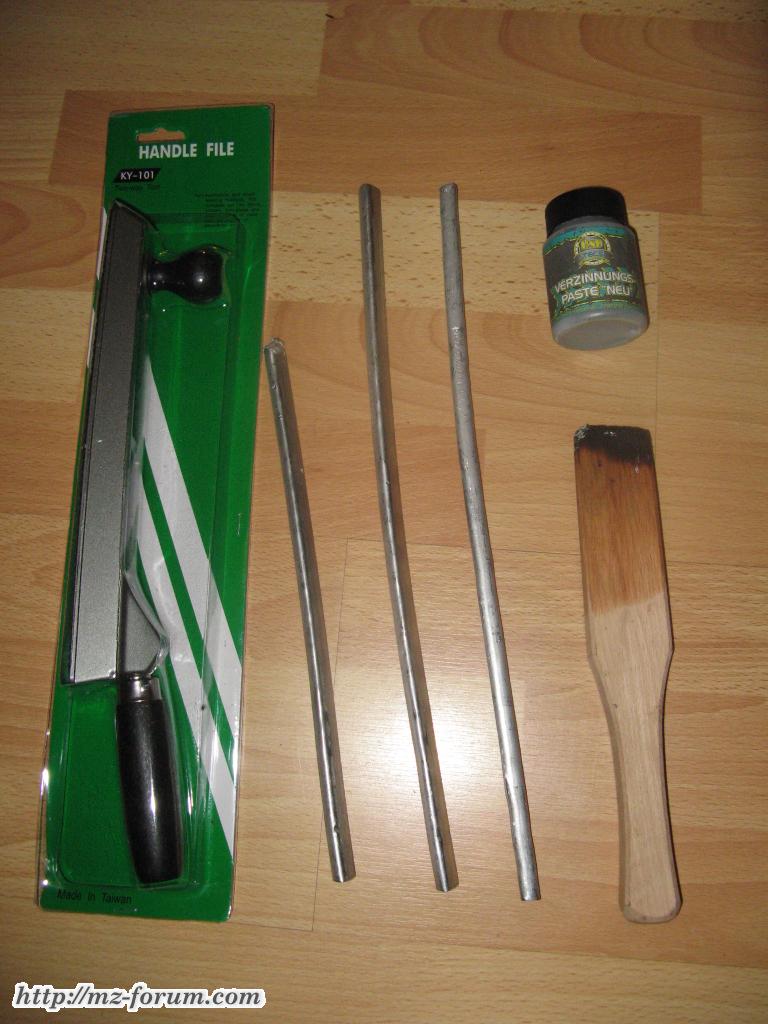

Den Kram zur Verzinnung habe ich beim Korrosionsschutz-Depot (KSD) gekauft. Auf dem ersten Bild ist zu sehen, was man bekommt:
  • Karosseriefeile (eher eine Art Raspel). Einfache Art, nur "gerade", nicht verstellbar...
  • 3 Stangen Karosseriezinn. Man bekommt natürlich 3 vollständige Stangen... ;)
  • Verzinnungspaste "neu". Diese Paste enthält Flussmittel, welches nicht korrosiv sein soll - im Gegensatz zu den Pasten, die früher genutzt wurden.
  • Buchenholzspatel. Man bekommt natürlich einen nicht angekokelten... ;)
  • Kostenpunkt für das Set: 27,50 Euro

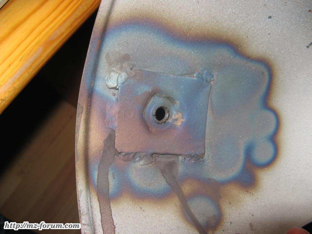

Man sieht auf den Bildern nun also die große, verzinnte Fläche, auf der das Karosseriezinn gut haftet. Bisweilen habe ich ein paar Bereiche rot eingekreist. Die Anleitung sagt, dass an diesen Stellen die Verzinnung nicht erfolgreich war - man solle abwischen (Was aber eigentlich nur bei der korrosiven Paste gehen dürfte!) und nochmal ran. Nun, in den eingekreisten Bereichen habe ist es versucht - erfolglos. Die schwarzen Stellen nehmen einfach keine Verzinnung an. Ich habe versucht, mit Schleifvlies sachte drüber zu gehen - nix. Silikonentferner - nix. Kann dazu jemand was sagen? Sollte ich die Flecken mit Schleifpapier anschleifen und dort nochmal verzinnen? Das folgende Bild zeigt ebenfalls solche Stellen, allerdings sieht man eine Art goldenen Schimmer rechts oben beim größten Kreis. Das sind die Wischspuren vom mehrmaligen Versuch, dort eben nochmal und nochmal zu verzinnen. Es wurde zwar besser, aber der schwarze Fleck ging nie ganz weg.
19593
Weiterhin sieht man im ersten der drei obigen Bilder recht gut einen grob verschliffenen Schweißpunkt (vom Blinkergewinde etwa 3cm im 45°-Winkel nach rechts oben)... die Verzinnung gefällt mir erstmal so, aber rings um den Schweißpunkt ist nunmal diese Rinne/Kante... und das schwarze Zeug dort - wohl Flussmittelrückstände - kriege ich dort nicht weggewischt. Da das Flussmittel nicht korrosiv ist, mache ich mir da weniger Gedanken. Aber wie sieht's aus mit Zinn, welches genau da später ja eigentlich hin sollte? Fließt das da hin oder liegt das dann nur auf? Die Anleitung sagt, dass die Flussmittelrückstände eine Art Kruste sind, die bei Wärmeeintrag wieder aufschmilzt. Sie sollte dann auf dem Zinn oben aufschwimmen, also wohl leichter als das Zinn sein. Und? Wird das so klappen?
Wie sieht das aus mit der Rinne rings um das Blinkergewinde? Auffüllen ja oder nein? Mal abgesehen von der optischen Erscheinung... ist das sinnvoll oder produziere ich mir da potentielle Risse oder Unterwanderung?
Ja!!
Weiterhin sieht man im ersten der drei obigen Bilder recht gut einen grob verschliffenen Schweißpunkt (vom Blinkergewinde etwa 3cm im 45°-Winkel nach rechts oben)... die Verzinnung gefällt mir erstmal so, aber rings um den Schweißpunkt ist nunmal diese Rinne/Kante... und das schwarze Zeug dort - wohl Flussmittelrückstände - kriege ich dort nicht weggewischt. Da das Flussmittel nicht korrosiv ist, mache ich mir da weniger Gedanken. Aber wie sieht's aus mit Zinn, welches genau da später ja eigentlich hin sollte? Fließt das da hin oder liegt das dann nur auf?[/quote]
Wo Flussmittelrückstände sind, wirst du kaum Zinn hinbekommen - also kräftig schleifen

Den Anlauffarben nach, war deine Flamme eher nicht weich eingestellt und die Temperatur schon gute 100°C zu hoch am Material.
Ist aber auch kein Wunder bei diesen "Kochern". Da muss man schon ne ordentlich scharfe Flamme machen, um überhaupt so eine Menge Blech warm zu bekommen. Und der Druck geht in der Kartusche auch schnell flöten und schon haste keine Brennerleistung mehr. Der Anfänger will das dann über mehr Temperatur kompensieren, die aber nur lokal sehr begrenzt wirkt.
Moooment! Zu hoch wofür? Zu hoch für den angegebenen Bereich der Verarbeitung des Karosseriezinns von 180-250°C? Da stimme ich dir zu. Ich vermute aber, dass für das initiale Verzinnen höhere Temperaturen notwendig sind. Schließlich ist das "fließen" (i.S.v. "flüssig") des Zinns in jede kleine Ritze und Pore dabei ja durchaus gewünscht... oder nicht?

Die Flamme war fast schon so weich wie möglich eingestellt. Noch viel weicher und das Ding ist aus. Ich bin dann teilweise auch mal weiter weg gegangen oder hab die Flamme (die hat ja eine gewisse Länge) so schräg über das Blech gehalten, dass ich quasi mit einer Art "Kegelschnittfläche" der Flamme gearbeitet habe.
EDIT: Ja, die Anlauffarben zeigen etwas anderes. Das oben geschriebene bezieht sich darauf, wie ich versucht habe, möglichst feinfühlig Wärme einzubringen. Ganz zum Schluss habe ich die Flamme tatsächlich auch schärfer gestellt, um die gesamte Fläche nochmal zu erwärmen und komplett abzuwischen. Daher die Farben...

Ich hab mich mal schnell hingesetzt und ein paar Fotos gemacht von der Paste, die ich habe:
Mit Blitz:
19601
Ohne Blitz:
19602
Gallertartiges Zeuch!
19603
Man sehe genau hin: Der Klumpen da auf meinem Schraubendreher ist locker DREI MAL SO BREIT wie die Klinge, er steht beidseitig über! Das wird mit dem Zeug vom Ulli sicher so nicht gehen, oder?
Und das schlimmste:
19604
Man kann es also seeehr schlecht verstreichen. Im letzten Bild sieht man ziemlich in der Mitte oben zwischen den beiden großen Klecksen einen kleinen Brocken. Da habe ich versucht, den linken Klecks zu verstreichen, man sieht die "Schleifspuren", die der kleine Brocken auf seinem Weg hinterlassen hat. Man kann das Zeug noch etwas mehr "breitdrücken", aber viel geht da nicht. Hab ich mir jetzt gespart, weil ich heute daran nix mehr mache. Ich konnte die abgebildeten Kleckse mit der Schraubendreherklinge abheben und zurück in die Dose packen, der wenige verbliebene Rest wurde abgewischt.
