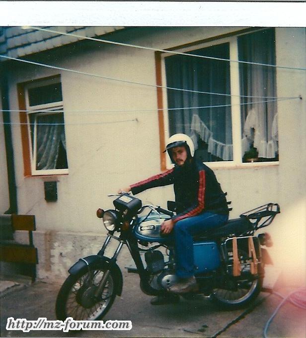

Das war vorher wer ,kann mir jemand den Farbton meiner Emme sagen.

Das hieß olympiablau .

Man merkt, du bist vom Fach :D
Das nicht unbedingt , nur ein bißchen :oops: , aber auf jeden Fall hab ich mich mit meinen Kumpels in dem Jahrzehnt über
die neu erschienenen Farbtöne bei MZ amüsiert , bei uns hieß das Bübchen-oder Babyblau . :biggrin: War aber irgendwie
schon vorher aktuell...... :oops: gallery/image.php?mode=medium&album_id=2547&image_id=18623
