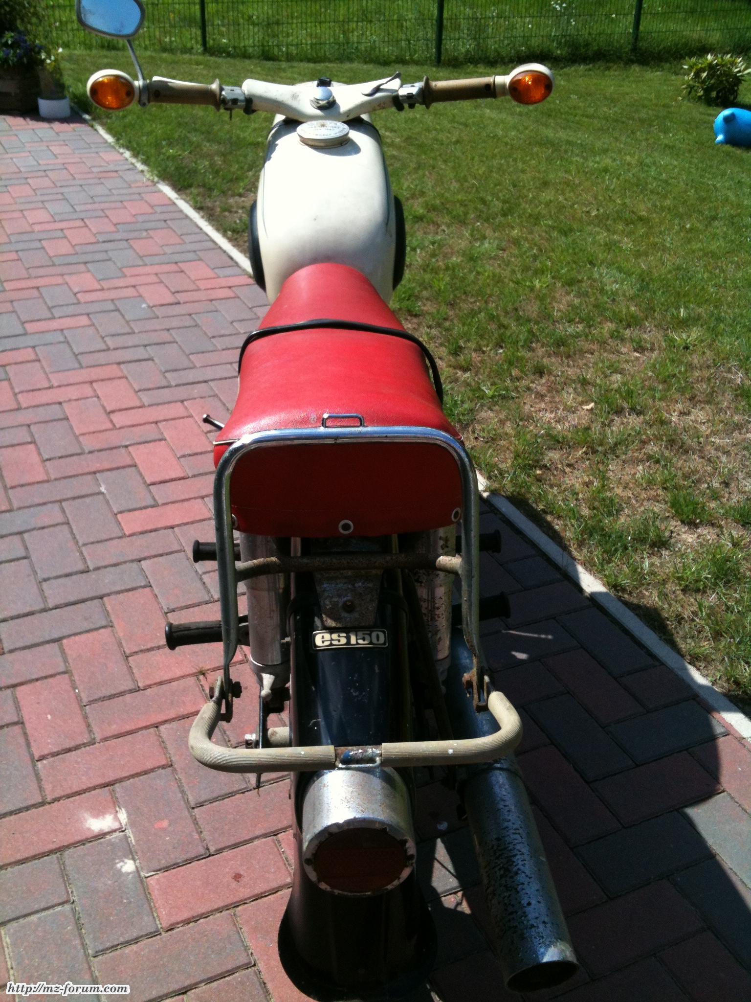

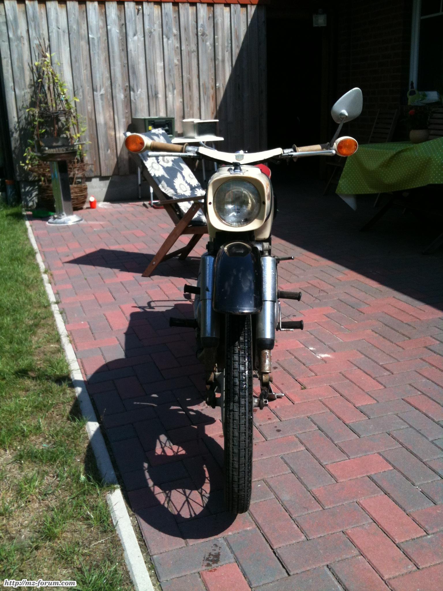

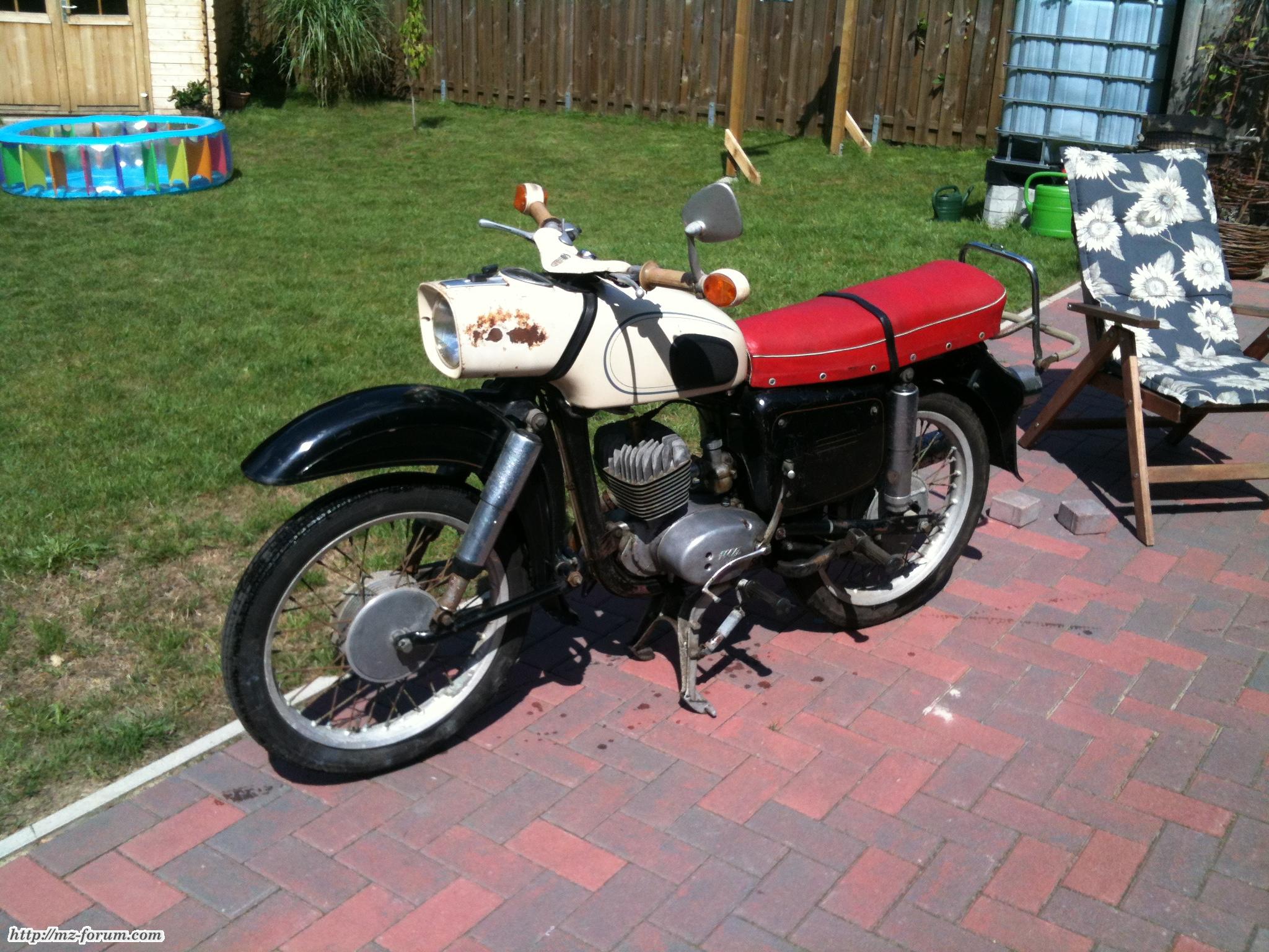

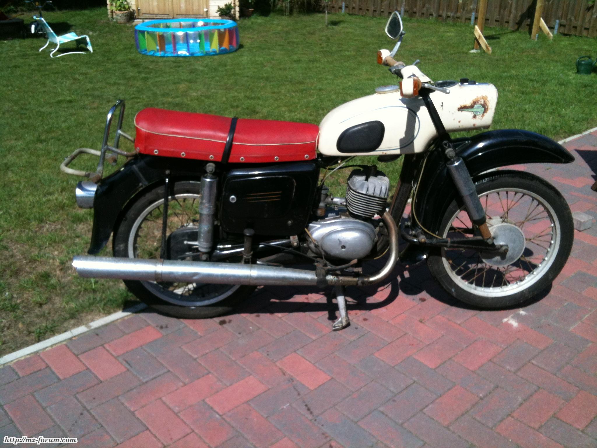

Jetzt meine Fragen: Ist sie eine 150 oder eine 150/1, ich seh da gerade nicht mehr durch. Laut fahrgstellnummer ist es eine der letzten 150er.
Sie hat aber keine Vergaserabdeckung und keinen Zigarrenauspuff??

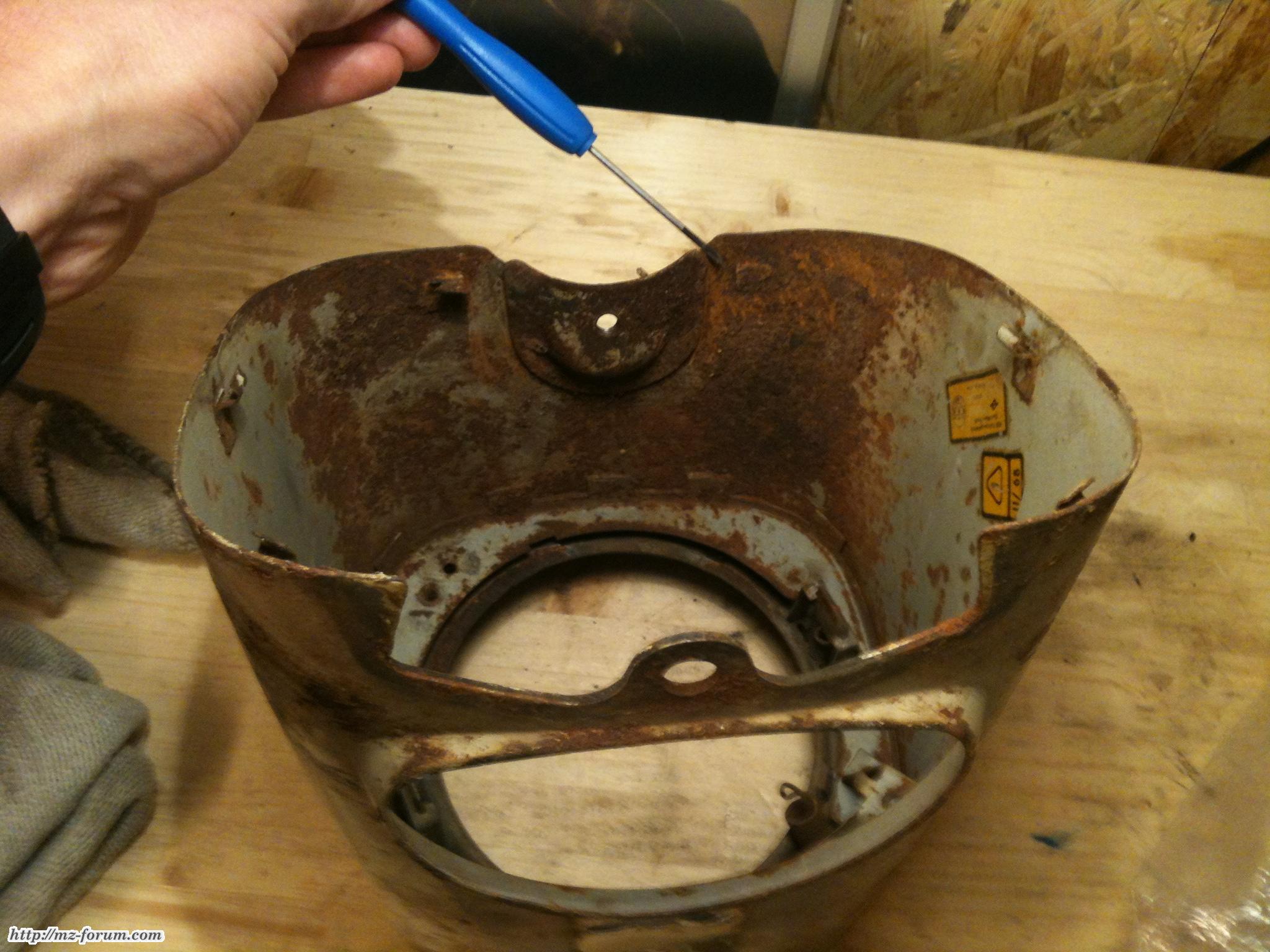

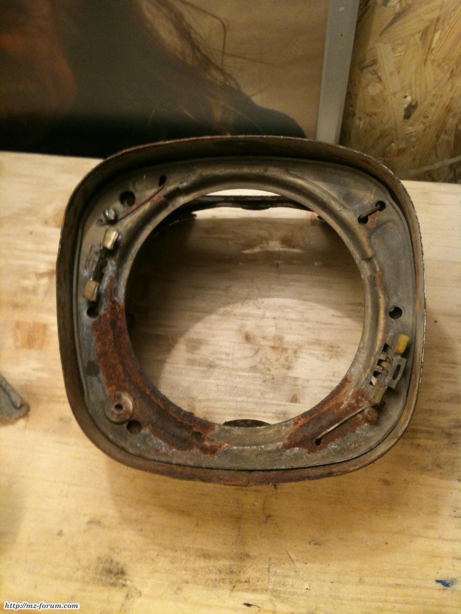

Die zweite Frage: Wie Ihr auf den Bilder sehen könnt, kann man di lampe nicht mehr als Patina bezeichnen. Entschluss, abbauen Sandstrahleen und Lackieren.
Aber wie bekomm ich die Aufnahme vom Refektor raus, und kann man die kleinen Bleche für den Gummikeder erneuern?? Da die bei der Ersatzlampe weggerostet sind! ( Hab mir ein Ersatzlampengehäuse gekauft. )

Ist so weit wie ich das sehe ne 150iger

Zu den Halteblechen des Gummikeders würde mir spontan einfallen, mit der Punktschweißzange ein neues reinzupunkten.

also von der vergaserbdeckung und dem Auspuff würd ich mich nich unsicher machen lassen. zum einen definiert es klar die rahmennummer, zum anderen findest du von LOTHAR ne Liste in der Wissensdatenbank, in welcher alle Umbauten mit so genau als möglicher Datierung angegeben werden. da kann man also alles genau checken und feststellen, wann sie ungefähr gebaut wurde. manchmal wirklich recht genau ...

Die kleinen wurden bis ca. 77 gebaut. Meine ist eine 75er und also eine /1. Nach der Optik könnte es eine ES 150 oder eine frühe 150/1 sein. Welches Bj. ist sie denn? Dann musst du wie schon geschrieben noch in die Liste der Rahmennummer sehen.

Dein Rahmen der Lampenhalterung musst du ausbohren. EIne Niete, die man durch eine Schraube ersetzen kann. Die kleinen Halter für den Keder könnte man höchstens wieder anschweißen.

Die Niete ausbohren und mit ner Schraube ersetzen, war wahrscheinlich zu einfach?? Super, Danke!

Die Rahmennummer meiner ES150 sagt das es auch eine 150er ist und zwar eine der letzten, BJ 1969
Rahmennummer: 56884xx!
